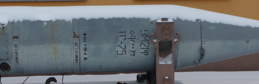

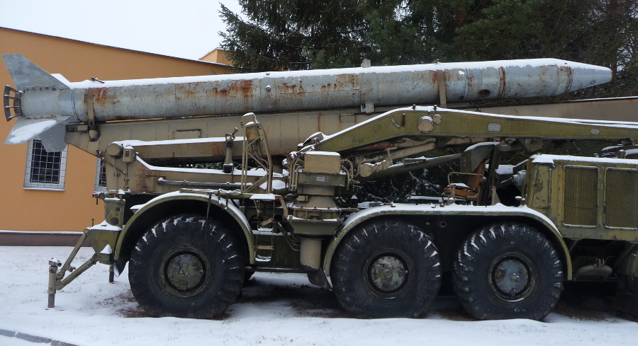

Delostrelecká ("neriadená") raketa systému 9K52 Luna-M
Hlavica k nej - 9M21F - "trhavá"

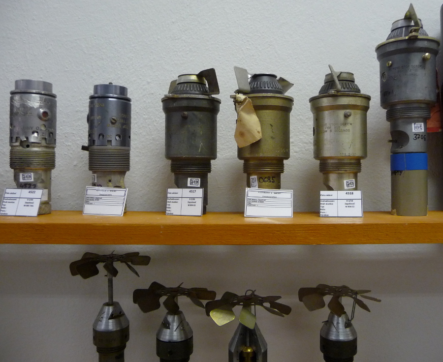

Zapalovače
AM-A alebo AM-B pre malé (1-5kg) letecké bombičky do skriňových bômb napr. triestivé AO-1šč, AO-2,5 ; zápalné ZAB-2,5 a podobné, dlžka cca 5cm

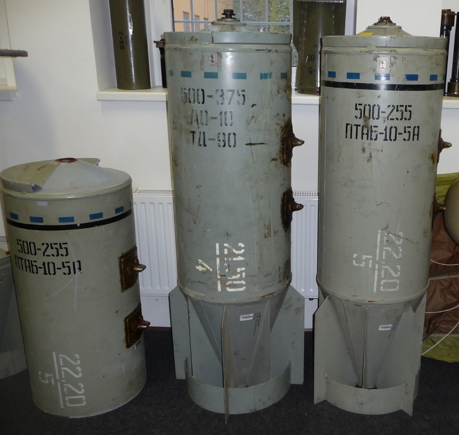

"Propagační" bomby.
Skriňové/kazetové/kontajnerové bomby RBK-500
- zľava stabilizátor kontajnerovej bomby RBK-500 s vodiacou tyčou, aerodynamický kryt/teleso bomby RBK-500-255 PTAB-10-5 (30ks), RBK-500-375 AO-10 (30ks), RBK-500-255 PTAB-10-5, dlžka skriňovej bomby 150cm, priemer 45cm. Biele čísla uvádzajú charakteristickú dobu pádu v sekundách a výšku v kilometroch (balistické parametre bomby)

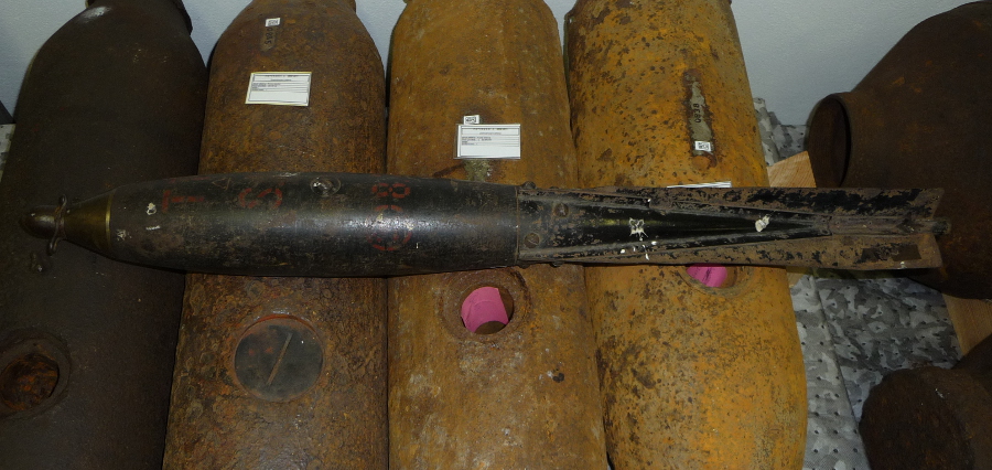

Puma z rodiny MARK - teleso bomby by mohlo byť Mk. 81 s hmotnosťou 250 lb (~113kg), stabilizátor? neviem, je nejaký divný, kľudne aj nejaký "pokusný" zo skúšok ALCA
Prý se tam dá přidat i něco na prodloužení letu - pohon?

Zajímavá předělávka z dělostřeckého granátu na bombu /SSSR/
Bežná produkcia po celú dobu vojny - vyrábali sa z "kazových"/"zmätkových" tiel delostreleckých granátov kalibru 122mm ako trieštivá AO-25 a 152mm ako trieštivá AO-50 alebo trieštivotrhavá OFAB-50. Existuje veľké množstvo variant, podľa výrobného závodu, ale fázy podľa opracovania delostreleckého kedy sa zistila chyba

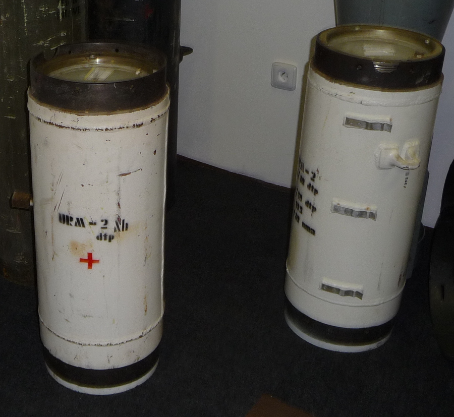

Nástavba k pumě - prodloužení doletu Raketový motor URM-2 z československej protibetonovej bomby BETAB-250 (MARS), na jednom konci bol padákový systém, na druhom priebojná hlavica.
doplnil Alch.

v popredí motor URM-2

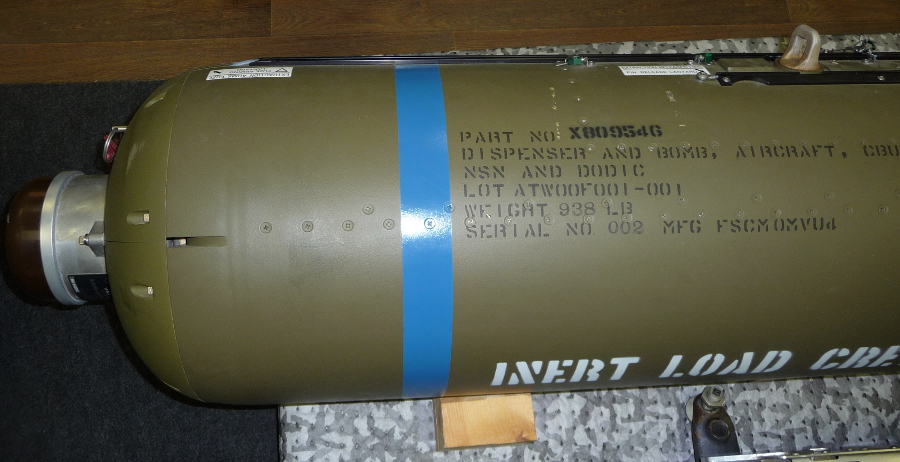

Moderní propagační kontajnerová puma US - "nejaká CBU" (cluster bomb unit) - je ich viac typov, hodne podobných
Ještě zřejmě popagační kontajnerové pumy - RBK-500-375 AO-10 a RBK-500-255 PTAB-10-5

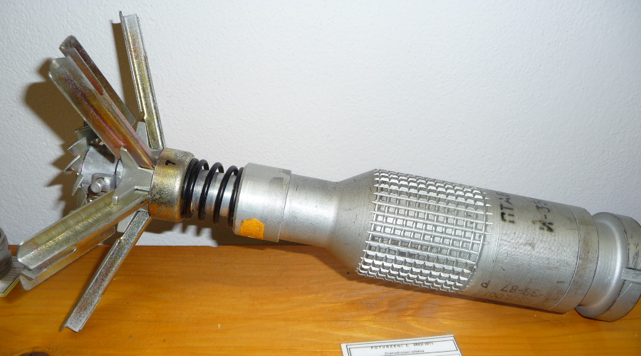

Kazeta s protitankovou municí
Krabica je blok BKF pre podvesný kontajner KMGU-2, protitanková kumulatívno-črepinová bombička PTAB-2,5M
A jedna rozvinutá

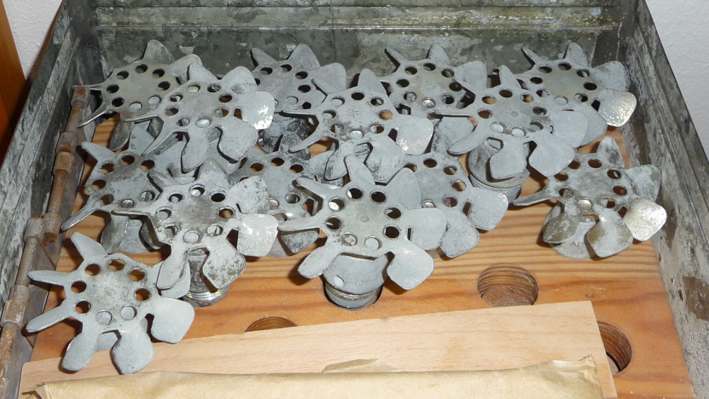

Různé typy zapalovačů
neznámy, 4x dnový ADC pre PTAB-2,5, nemecký druhovojnový piezoelektrický, 3x neznámy, 4x AM-A/B
7x českoslovenký dnový LZED pre BETAB-250, 4x československý hlavový LZEH

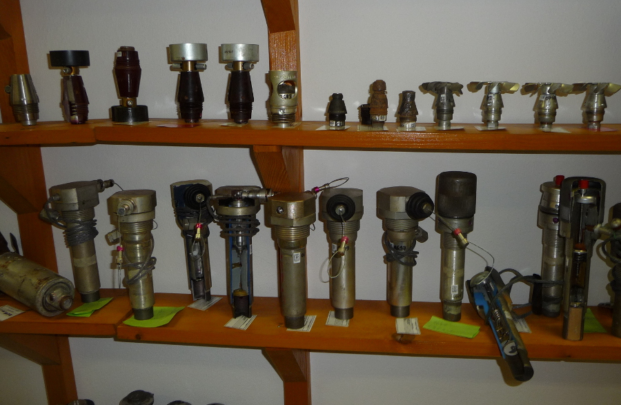

americké zapalovače (nepoznám)
spodná rada - sovietske AV-1

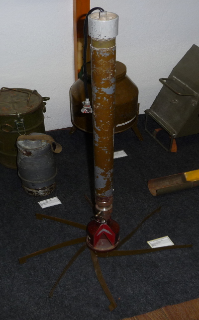

Nástraha - bežný spôsob inštalácie mín s klopýtacím drôtom

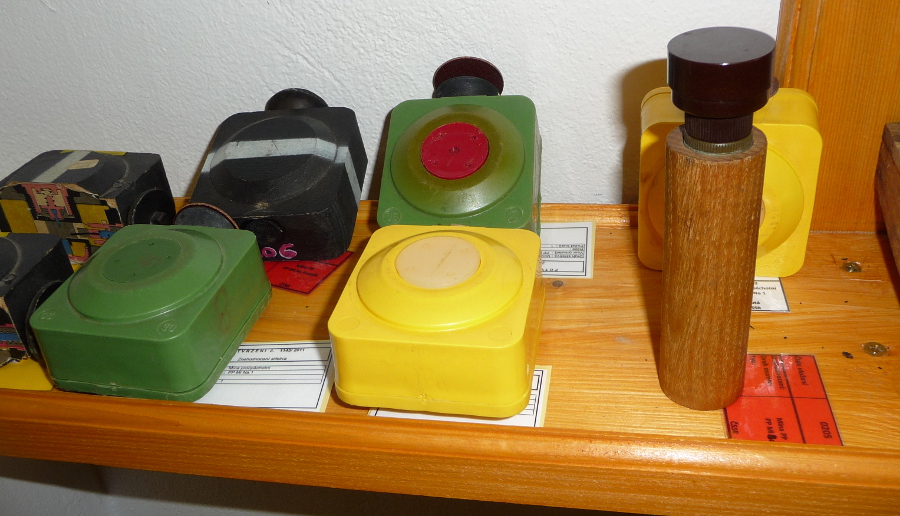

Pěkná sbírka roznětnic

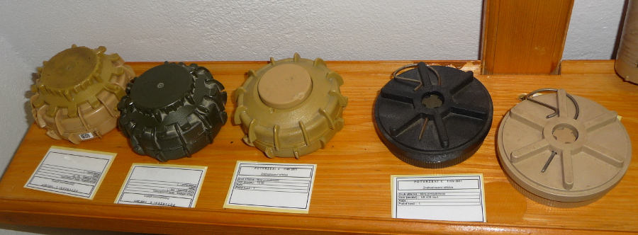

Pěchotní miny
Britská a německá "skákavá"

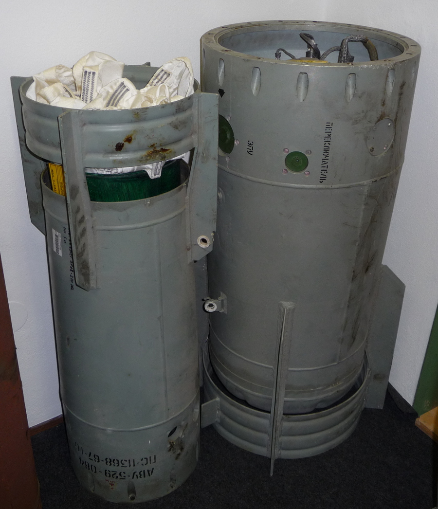

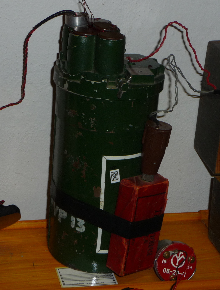

"Noční můra" minového pole - řídící jednotka k odpálení propojených min v minovém poli

Protitankové miny

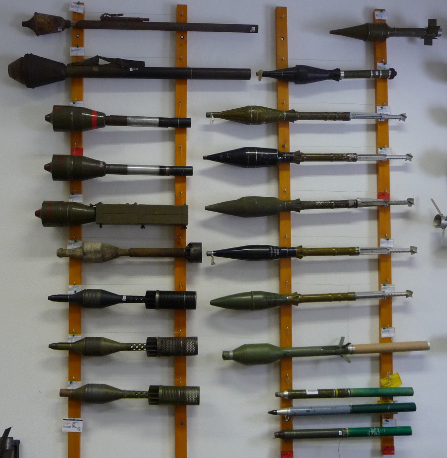

Různé protitankové zbraně počínaje pancéřovkami a střelami RPG konče. Poslení v prvním sloupci jsou zřejmě čsl náboje do bazooky. Poslední 3 jsou proti živé síle.

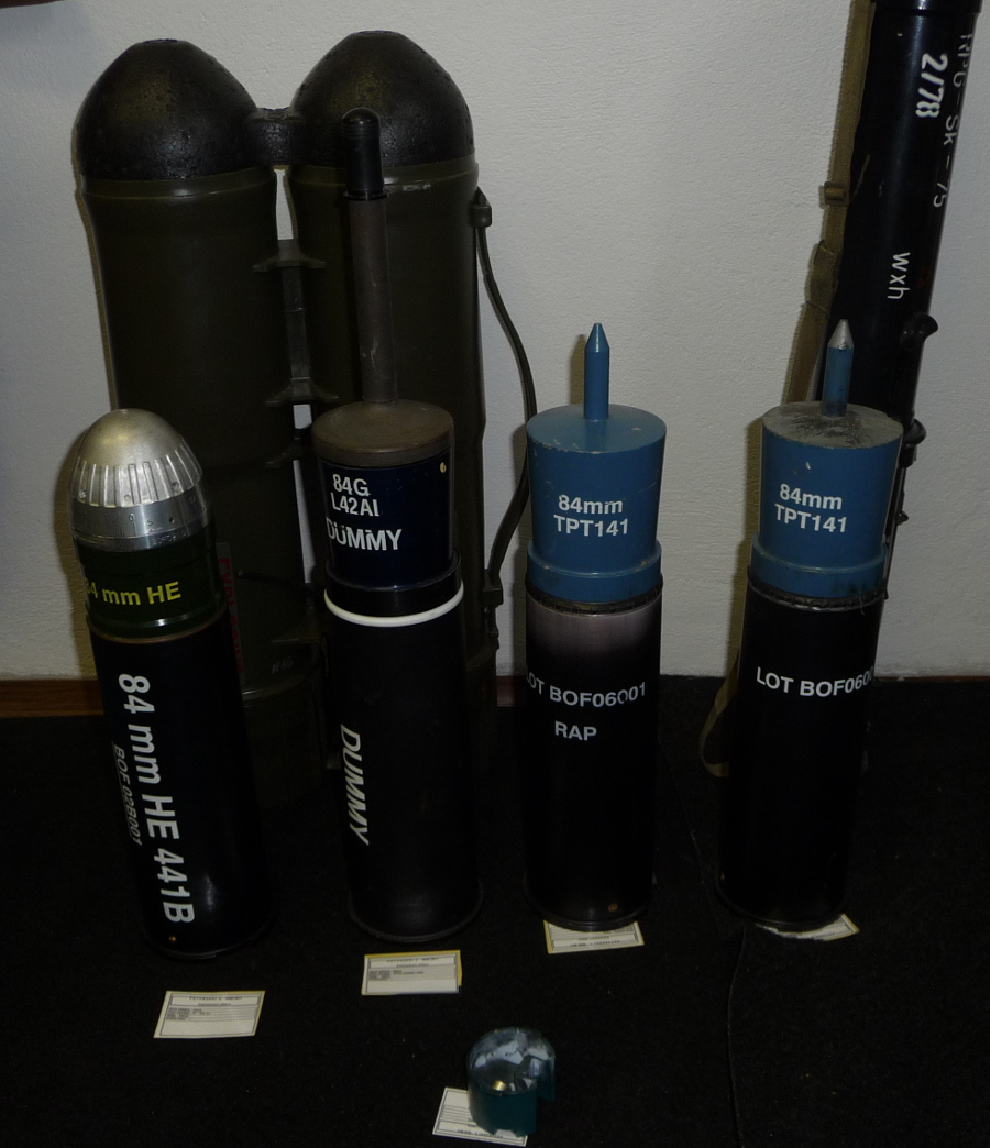

Průbojné střely pre pancierovku Carl Gustav 84 mm

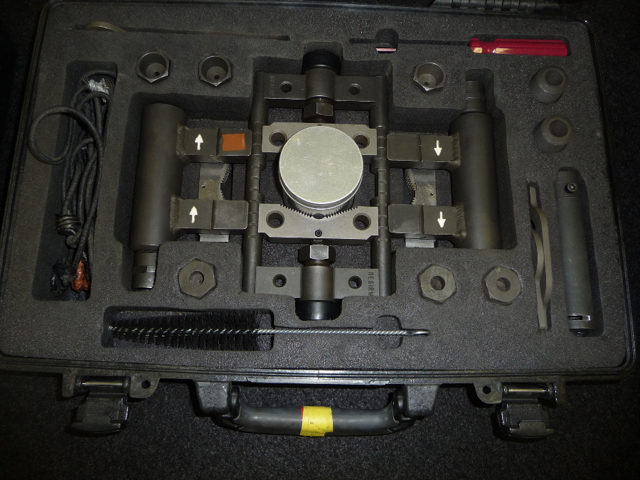

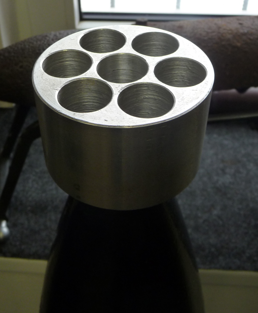

Dělo pro rozstřelení vodním paprskem - k výstřelu používá "slepý" náboj 12.7mm + příslušenství

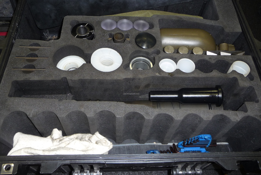

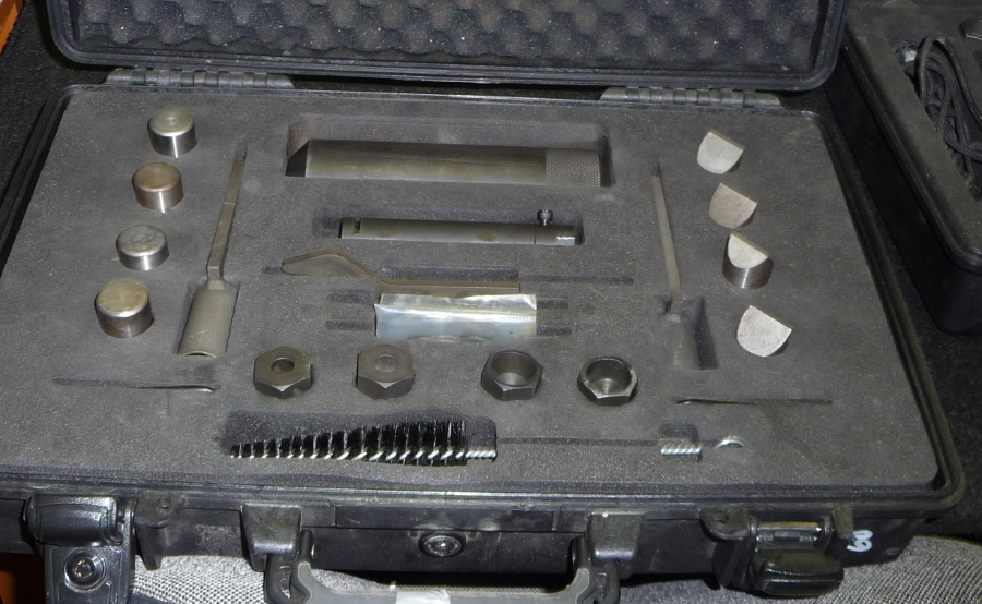

Pyrotechnické nářadí

Ocelové nástroje k ustřelení zapalovačů /taky 12.7mm náboj/

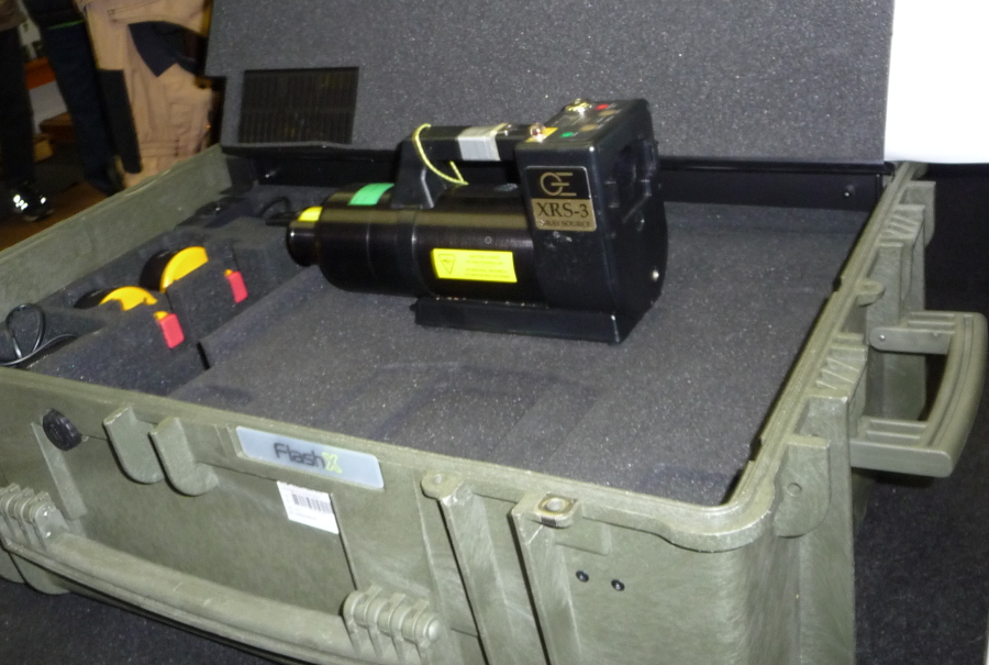

Pyrotechnický rentgen

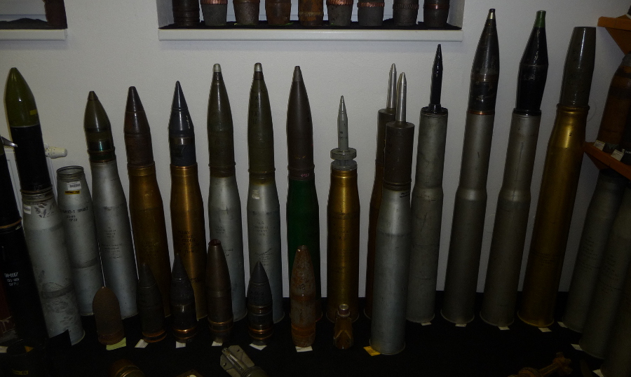

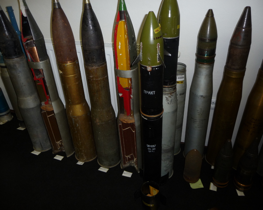

Dělostřelecká munice
vľavo rôzna munícia pre 100mm tankový a protitanový kanón,
vpravo s predlženým krčkom munícia pre 100mm protitankový kanóm MT-12 Rapira, poslednú nepoznám
vľavo munícia pre 115mm tankový kanón (tank T-62),
vpravo protitanková riadená strela Bastion? pre 100mm tankový kanóm a iná 100mm munícia
doplnil Alch.
