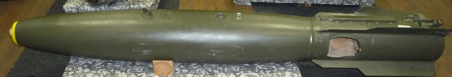

Delostrelecká ("neriadená") raketa systému 9K52 Luna-M
Hlavica k nej - 9M21F - "trhavá"

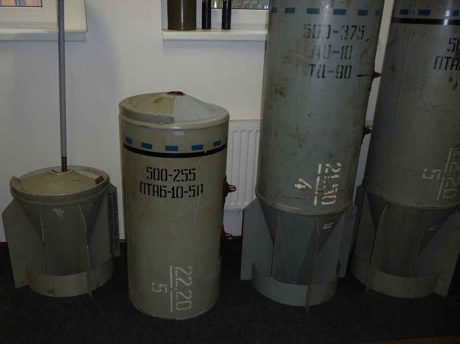

"Propagační" bomby.
Skriňové/kazetové/kontajnerové bomby RBK-500
- zľava stabilizátor kontajnerovej bomby RBK-500 s vodiacou tyčou, aerodynamický kryt/teleso bomby RBK-500-255 PTAB-10-5 (30ks), RBK-500-375 AO-10 (30ks), RBK-500-255 PTAB-10-5, dlžka skriňovej bomby 150cm, priemer 45cm. Biele čísla uvádzajú charakteristickú dobu pádu v sekundách a výšku v kilometroch (balistické parametre bomby)
Puma z rodiny MARK - teleso bomby by mohlo byť Mk. 81 s hmotnosťou 250 lb (~113kg), stabilizátor? neviem, je nejaký divný, kľudne aj nejaký "pokusný" zo skúšok ALCA

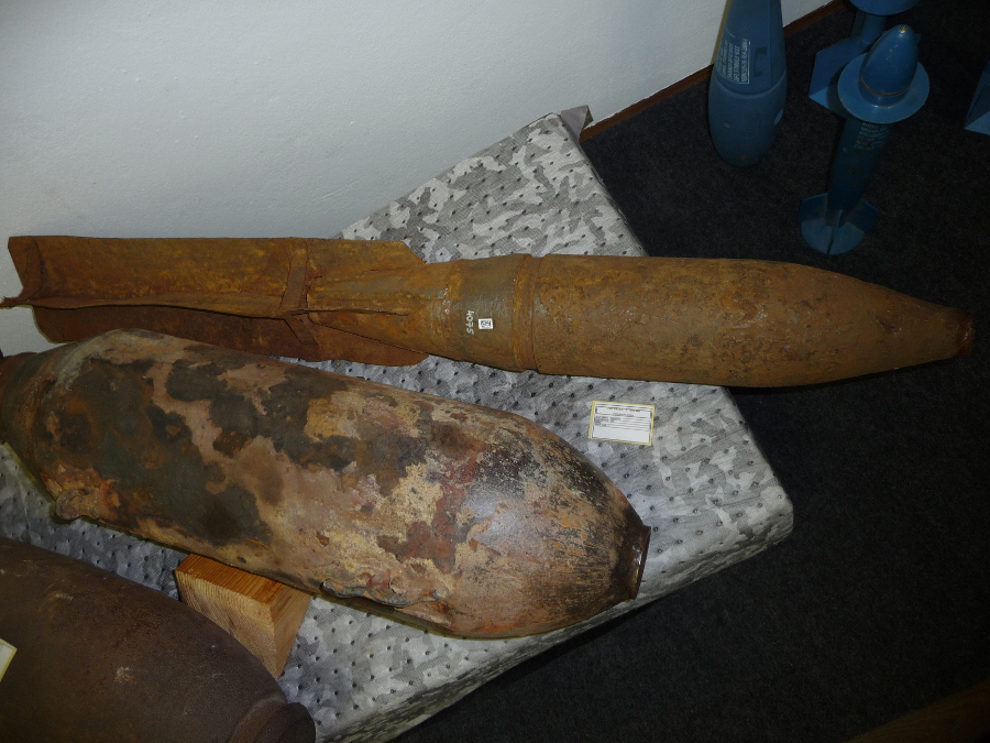

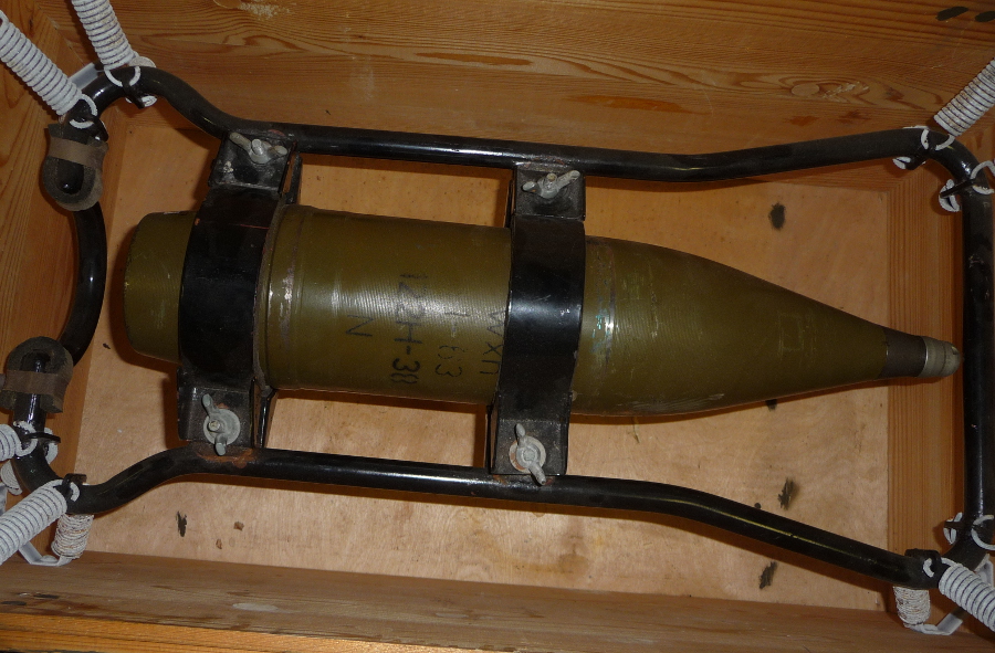

Zajímavá předělávka z dělostřeckého granátu na bombu /SSSR/
Bežná produkcia po celú dobu vojny - vyrábali sa z "kazových"/"zmätkových" tiel delostreleckých granátov kalibru 122mm ako trieštivá AO-25 a 152mm ako trieštivá AO-50 alebo trieštivotrhavá OFAB-50. Existuje veľké množstvo variant, podľa výrobného závodu, ale fázy podľa opracovania delostreleckého kedy sa zistila chyba
hrdzavá - identifikovateľná len premeraním, podobné boli aj sovietske aj nemecké aj britské/americké
modrá s bielym nápisom - americká cvičná, vyzerá skoro ako mína do 120mm minometu

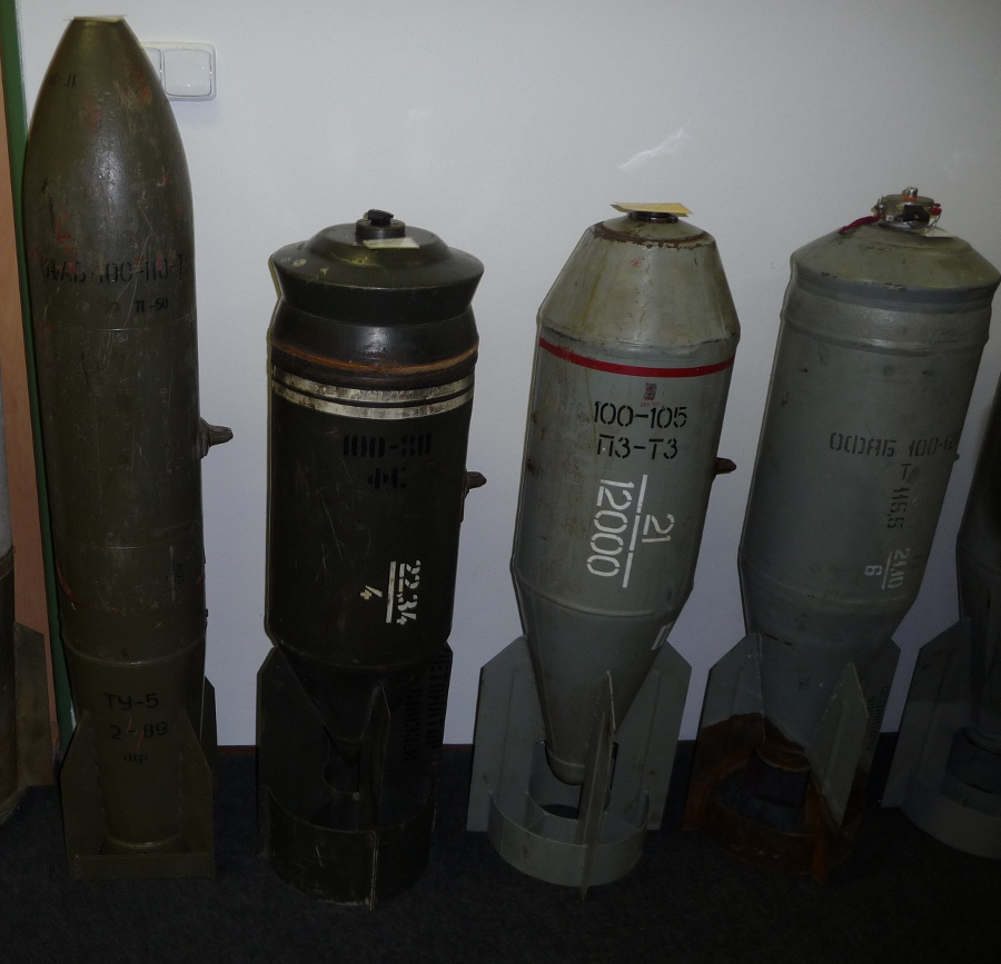

Různé bomby
zľava prvé dve - sovietske cvičné celokovové P-50Š (prvá má vložený zapalovač - zrejme časový ATK-EB :lol:), sovietska cvičná P-50-75 (s vysokým odporom) nočná (obsahovala "stopovku"), československá "cvičná cementová bumba/puma" CP-100-70M, vybavená brzdiacom padákom (vidno zvyšok poistky padáku), československá OFAB-100-110TU Jupiter

Zľava - OFAB-100-120TU Jupiter, záblesková FOTAB-100-80 :?:, zápalná ZAB-100-105 :?:, 2x OFAB-100-120 Zapalovače nenáležité...

Mám dojem, že MARK není nějaká skupina (rodina) bomb, ale pouze anglický výraz pro "typ"... Tedy Bomb Mark 26 je bomba typu 26... A používaná zkratka pro "mark" je "Mk"...

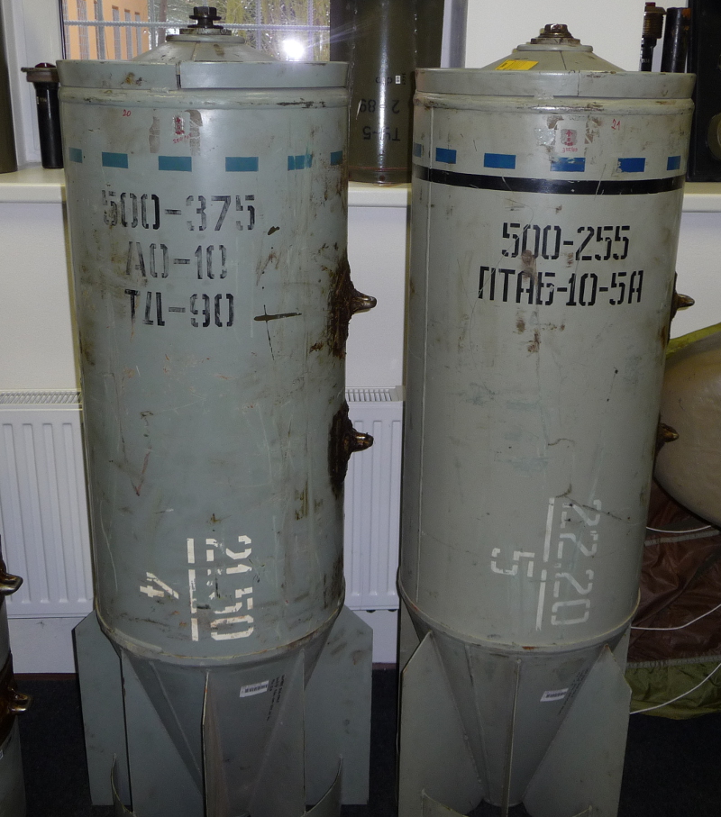

Moderní propagační kontajnerová puma US - "nejaká CBU" (cluster bomb unit) - je ich viac typov, hodne podobných
Ještě zřejmě popagační kontajnerové pumy - RBK-500-375 AO-10 a RBK-500-255 PTAB-10-5

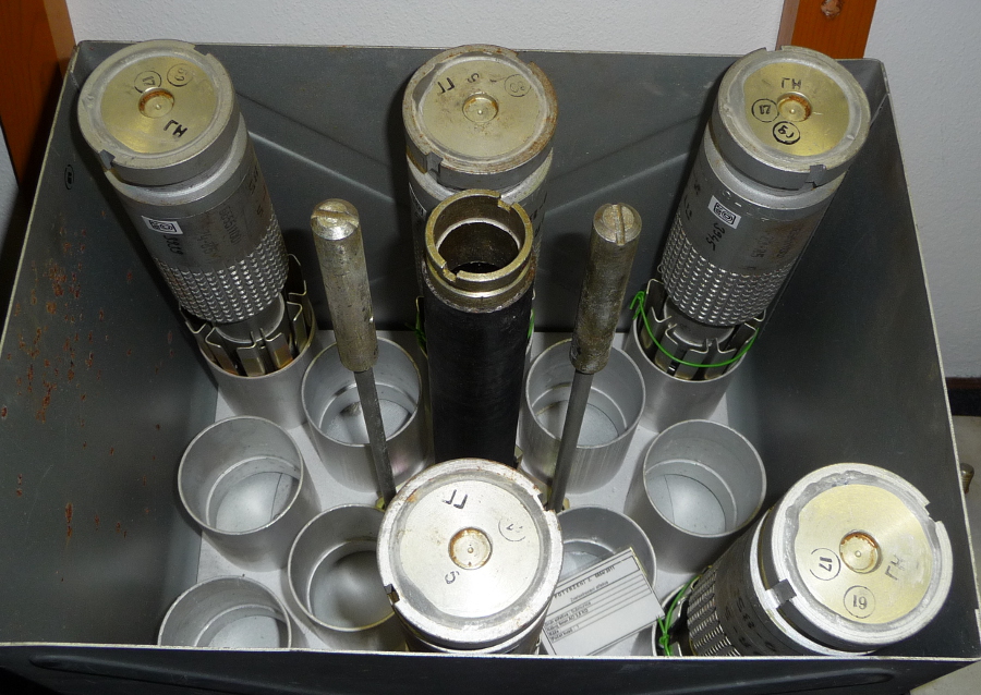

Kazeta s protitankovou municí
Krabica je blok BKF pre podvesný kontajner KMGU-2, protitanková kumulatívno-črepinová bombička PTAB-2,5M
A jedna rozvinutá

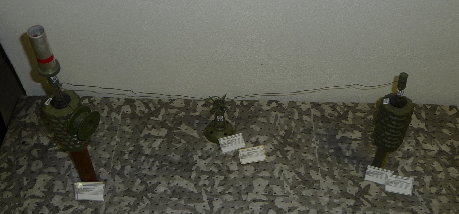

Nástraha - bežný spôsob inštalácie mín s klopýtacím drôtom

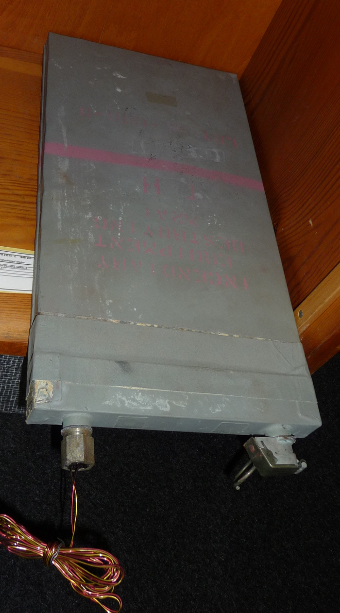

Tohle je zajímavé - panel řídící jednotky podzemní jaderné nálože

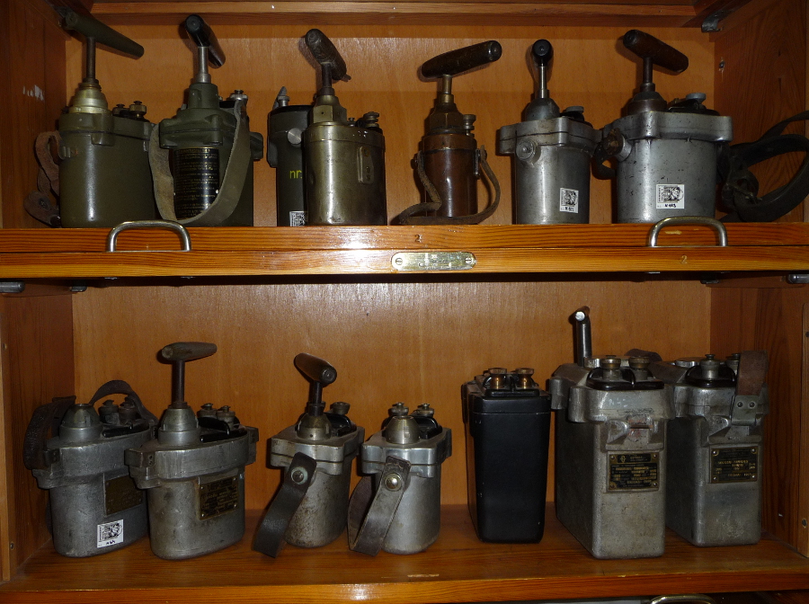

Pěkná sbírka roznětnic

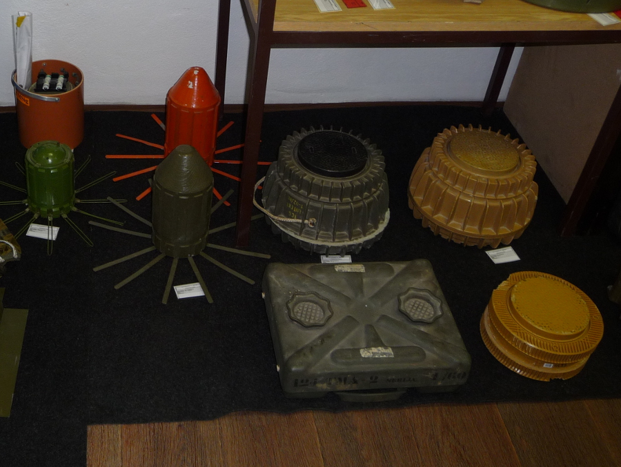

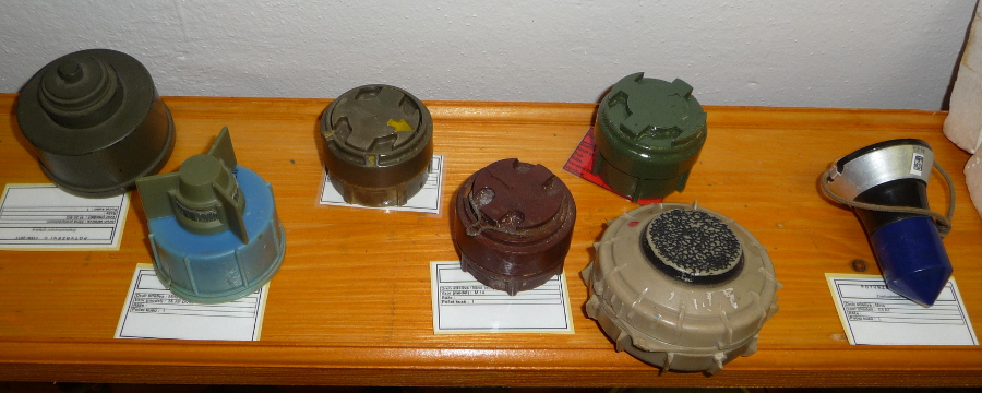

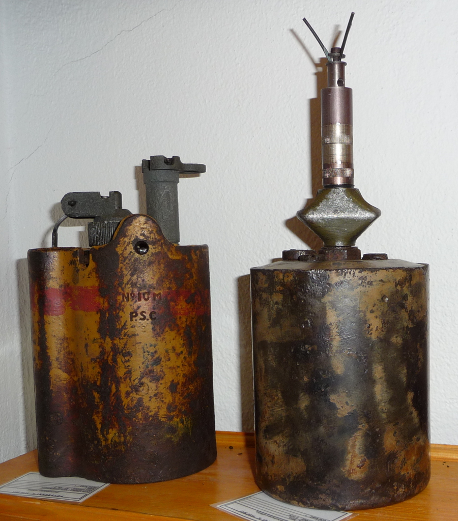

Pěchotní miny
Britská a německá "skákavá"

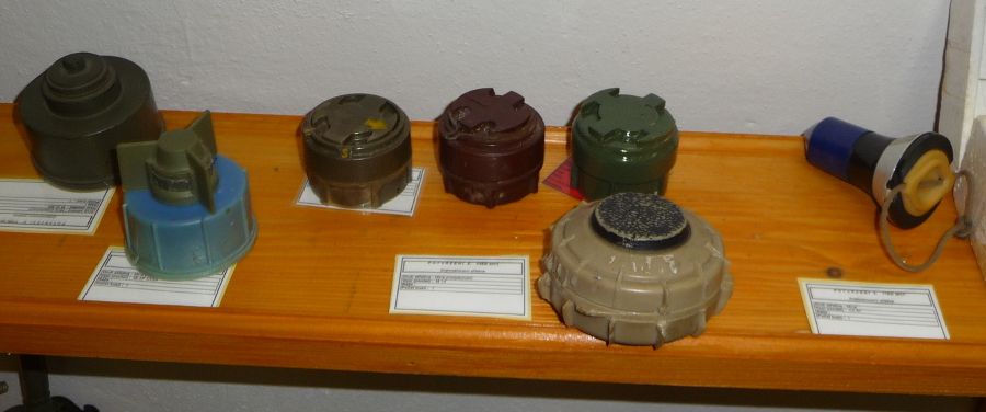

Miny pokračování

Protitankové miny

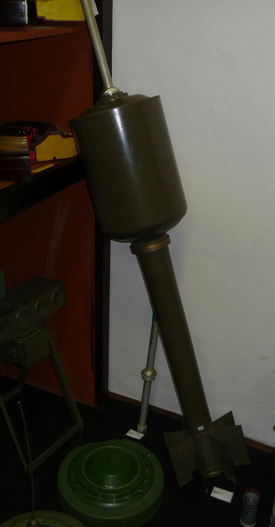

Raketa pro odminování tažnou náloží - krátce byla zavedena jak v ČR, tak i v SR /prý déle/

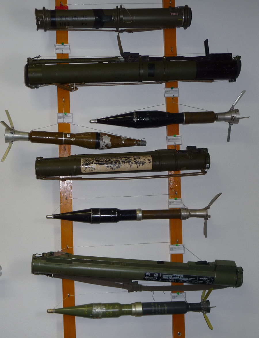

Různé protitankové zbraně počínaje pancéřovkami a střelami RPG konče. Poslení v prvním sloupci jsou zřejmě čsl náboje do bazooky. Poslední 3 jsou proti živé síle.
Pokračování

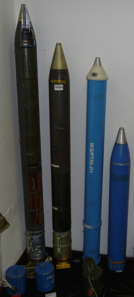

Neřízené rakety - ten válec úplně vpravo je US kontejner /bude zaveden/

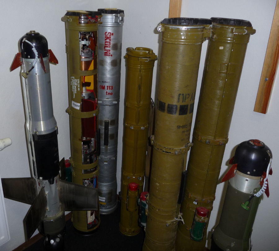

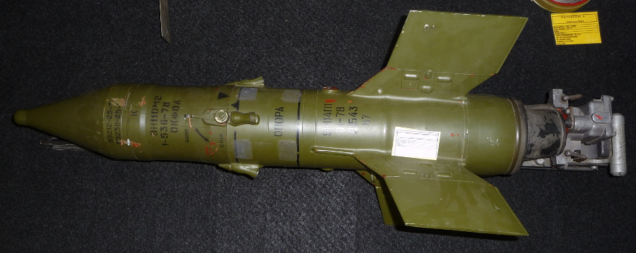

PTŘS 9M14 Maljutka systému 9K11

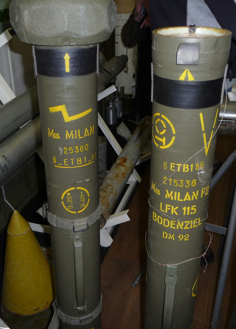

Různé odpalovače ŘS Protitanková riadená strela 9M113 Konkurz, 2x kontajner s raketou 9M113, kontajner s raketou 9M111 Fagot/Faktoria, 2x kontajner s raketou 9M113, raketa 9M113
ŘS MILAN

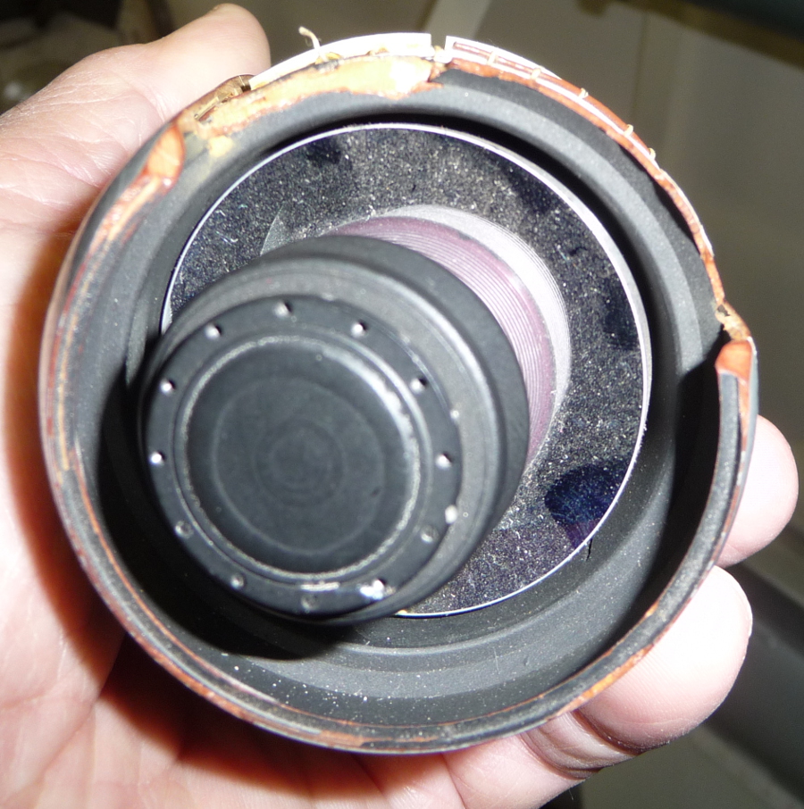

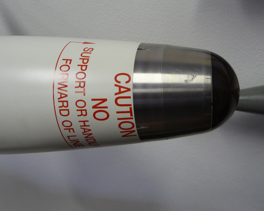

Tahle koncovka na raketě je prý pro všechny záhadou

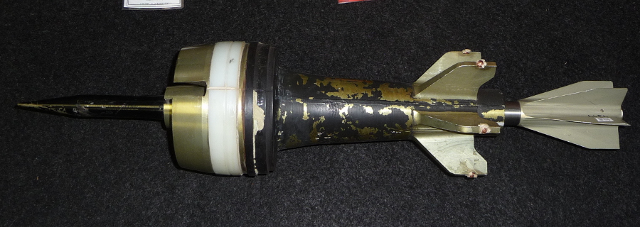

Průbojné střely pre pancierovku Carl Gustav 84 mm

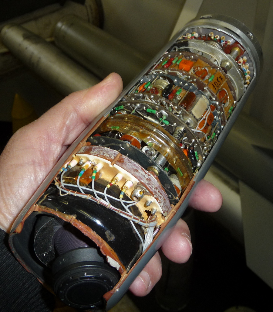

Tohle je zřejmě řídící jednotka PLŘS - předpokládám, že ta věc ve spodní části bude gyro /točí se to/

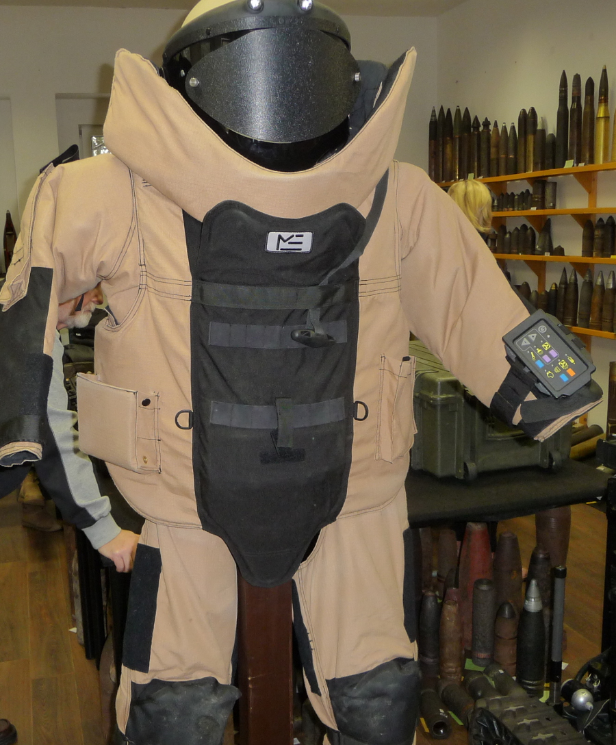

Pyrotechnický oblek

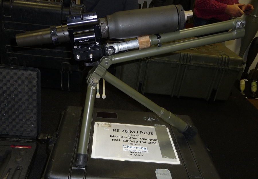

Dělo pro rozstřelení vodním paprskem - k výstřelu používá "slepý" náboj 12.7mm + příslušenství

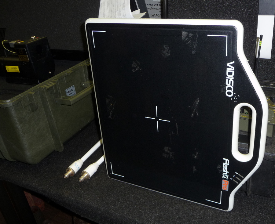

Pyrotechnický rentgen
