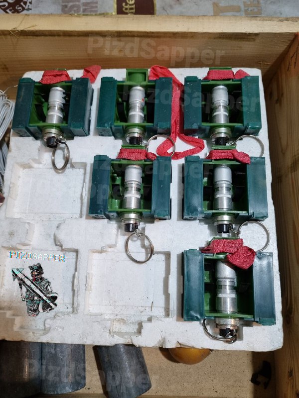

Mína-nástraha ML-7 (Мина-ловушка)
Určenie:
- nástražná mína "na odľahčenie" na zabezpečie protipechotných mín série PMH a PMN-2 (ПМН-2) proti ostráneniu
- nástražná mína "na odľahčenie" pre zamínovanie nastražených predmetov s hmotnosťou viac ako 300 gramov.
Rozmery: 72х69х30 mm
Materiál tela míny - plast
Hmotnosť míny ~0,1kg, hmotnosť trhavej nálože: 2x30g VPP-5 v plastových púzdrach + 2x5g pentrit v plastových púzdrach
- plastové púzdra s náložami 2x30g sa dajú od plastového telesa s roznecovačom odpojiť
Roznecovač: kovový, mechanický, zaisteného typu, na odľahčenie
Doba odistenia roznecovača: 45sek až 20min
Určenie:

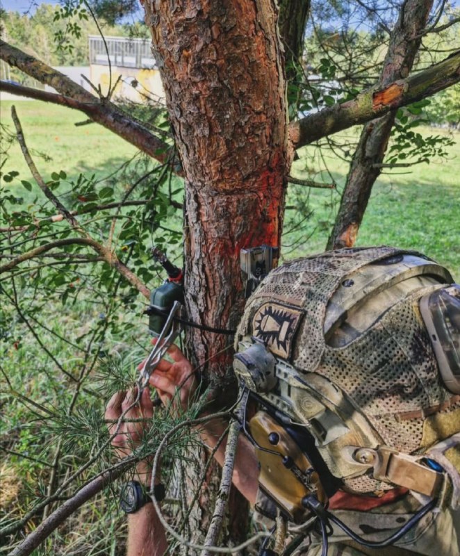

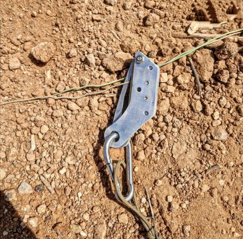

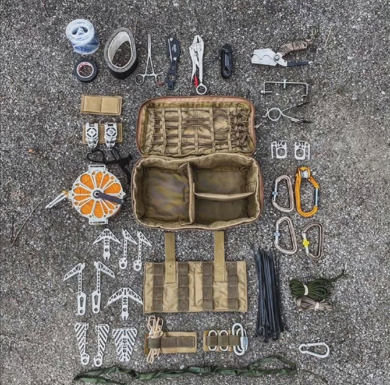

https://t.me/combat_engineer/9997
Výbavička špecialistu pyrotechnik / EOD / NVS
