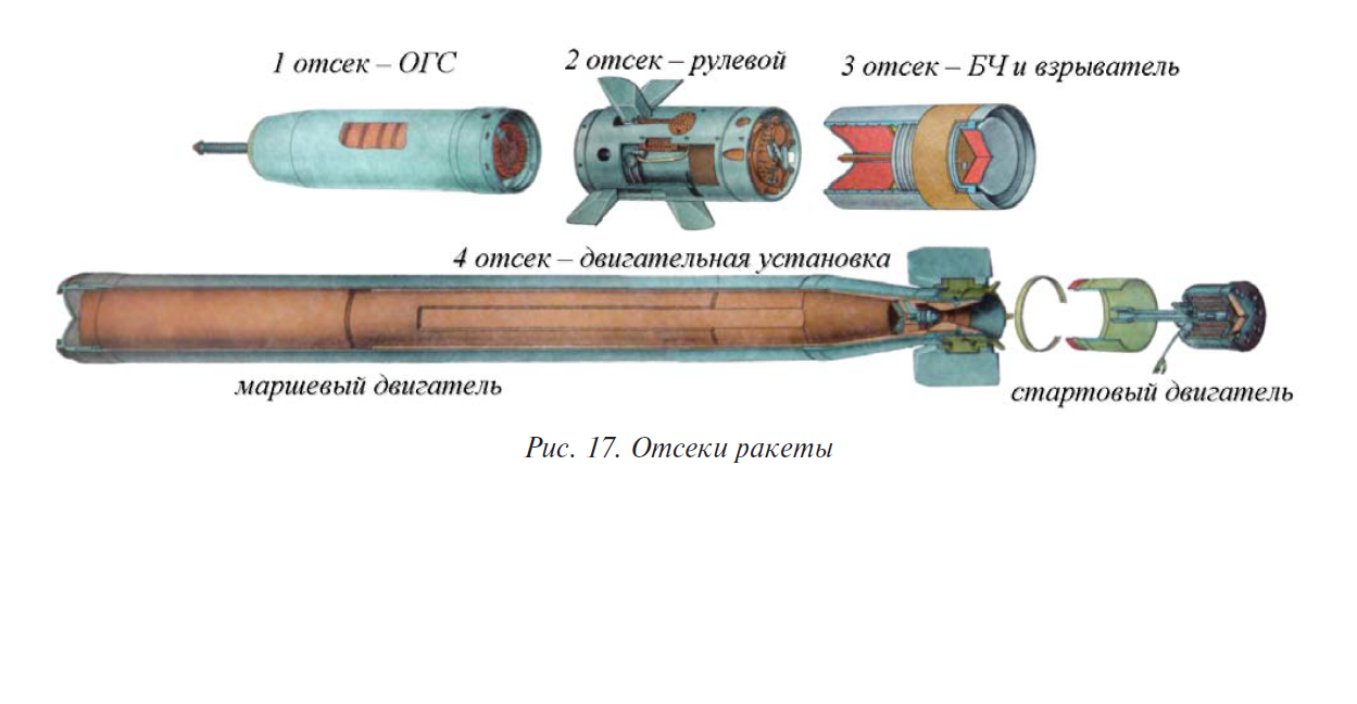

K stavbě Igly:
Rozstykovaná PLŘS Igla na jednotlivé části, obrázek je z dokumentu: Technická príprava velitele čety PLRK 9K38 Igla , rok vydání 2011,( v ruštine).
A jak to v skratce funguje: startový motor raketu vytlačí z raketnice, sám ale zustane na ústí raketnice zachycen v rozšírené části raketnice, čili raketnici neopouští. ( Neskušený střelec má pocit, že ho raketnice potáhla směrem za raketou- mimo jiné by neměl mít střelec popruh raketnice kolem krku, nikdá nevíš) . Účelem je dostat PLŘS před zapálením letového motoru tak daleko od střelce, aby nedošlo k jeho k zranění od splodin a bordelu z letového motoru, zároveň se vytváří dostatečný časový úsek k změne letové konfigurace rakety před zapálením letového motoru při střelbě na nízkoletící cíl. A to napr. u PLŘS Střela musí udělat střelec tím, že raketnici udelí náměr zhruba 20-ti stupňu.....
No a pak na tom videu to vypadá nejak takhle.....
