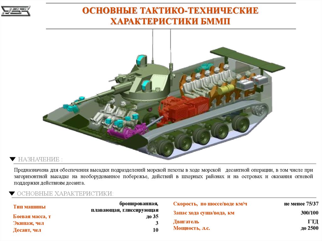

Nové Ruské udelátko pre námornú pechotu
Marfil
Příspěvky: 1462
Re: Obrněná technika - novinky
Příspěvek od Marfil » 02 kvě 2018, 21:25
Marfil
Příspěvky: 1462
Příspěvek od Marfil » 02 kvě 2018, 21:26
Příspěvek od Alchymista » 02 kvě 2018, 21:55
Toto je skutočná novinka v ruských ozbrojených silách - námorné výsadkové vozidlo tejto triedy vo výzbroji doteraz nikdy nemali.
Re: České a slovenské reálie
Příspěvek od Alchymista » 02 kvě 2018, 22:06
Pre BVP-2 je 30mm automatický kanón optimum a plnohodnotná delostrelecká zbraň ráže 45-57mm asi maximum čo tento podvozok vôbec znesie. A už 120mm minomet je prakticky za hranicou.
Příspěvek od classix » 02 kvě 2018, 22:40
Jediná podobná je snad sedmikolová BVP Sněžka. Zdroje byli a kapacity také, bohužel je to doba minulá.
Konias
Příspěvky: 1544
Registrován: 08 úno 2017, 12:41
Příspěvek od Konias » 02 kvě 2018, 22:42
Omluva bylo to BVP 2. :oops: :oops: :oops:
120 mm minomet na podvozku BVP 2 je ideální k "dělostřelecké podpoře roty", která by byla ihned k dispozici veliteli roty. Bez dohadování s velením praporu nebo brigády. S dostřelem 8 km ideální k podpoře pěchoty.
A ten plnohodnotný kanón byla jen úvaha s pár kamarádama vojákama bigošama o bojovém vozidle s cenou 1/3 než plnohodnotný tank se schopným kanónem.
Kua vždyť máme je 40 tanků. To není ani mechanizovaný prapor. Tam bylo tanků 41. :sad:
A Pandury, které když zaprší, tak jsou i na trávě marné, to nevytrhnou.
Příspěvek od Juraj » 02 kvě 2018, 22:45
Aka je perspektiva?
Příspěvek od classix » 02 kvě 2018, 22:56
Trochu mě to připomíná čínskou výsadkovou rodinku ZBD-05 a ZTD-05.
