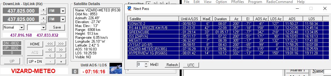

- Příspěvky: 19285
Re: Satelity obecně
V dnešní době, kdy jsou dostupné TLE všech družic, je to triviální úkol a zvládne jej jakýkoliv predikční program. Na kameramanovi už je jen aby se v prostoru správně zorientoval.
