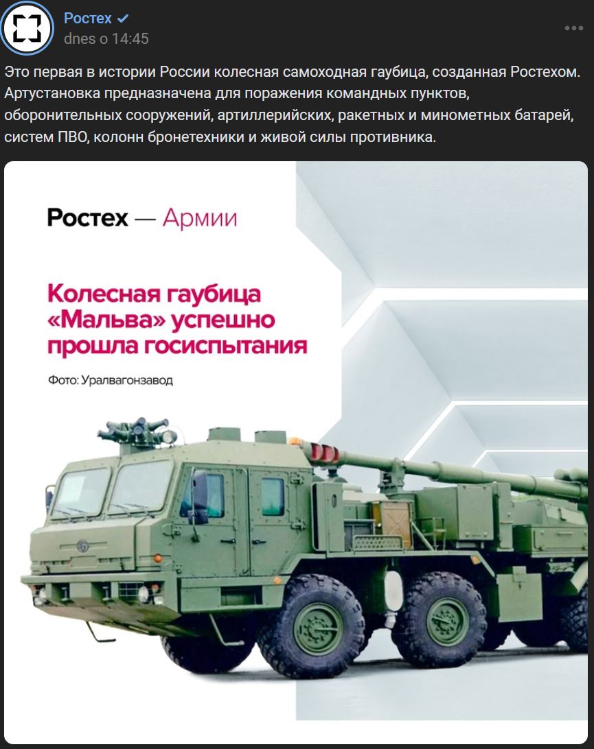

Ide o prvú samohybnú kolesovú húfnicu v histórii Ruska, ktorú vytvorila spoločnosť Rostech (Ростех). Delostrelecká húfnica je určená na ničenie veliteľských stanovíšť, obranných štruktúr, delostreleckých, raketových a mínometných batérií, systémov protivzdušnej obrany (PVO), kolón obrnených vozidiel a nepriateľského personálu.
Text na obrázku = Kolesová húfnica Maľva úspešne prešla štátnymi skúškami
Zdroj https://vk.com/wall-47275428_258474 z 27.07.2023
Rostech uvádza, že perspektívne 152mm samohybné delo 2S43 Maľva (2С43 Мальва) na podvozku BAZ-6010-027 (БАЗ-6010-027) úspešne prešlo štátnymi skúškami a už sa pripravuje na dodávku vojsku.
Zdroj https://vk.com/wall-123538639_3748955 z 27.07.2023 + 5 kvalitnejších foto
