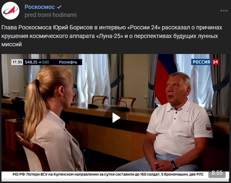

Šéf Roskosmosu Jurij Borisov (Юрий Борисов) v rozhovore pre "Rossija 24" hovoril o príčinách havárie kozmického aparátu Luna-25 (Луна-25) a o vyhliadkach budúcich lunárnych misií
Video https://vk.com/video-30315369_456243696 dĺžka 8:55 min.
Zdroj https://vk.com/wall-30315369_567859 z 21.08.2023
