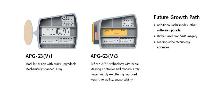

Radar APG-63V1 byl vyvinut na základě smlouvy v hodnotě 200 milionu dolarů která byla uzavřená v roce 1994. 18. července v roce 1997 byly úspěšně ukončeny první letové testy ( o čtyři dny před termínem). První jednotka obdržela F-15C s radary V1 v roce 2001, šlo o 27 FS na základně Langley stát Virginia.
Radar APG-63V2 je APG-61V1 s jinou anténou (to je důležitá informace, tj - jde o novou anténu na původním hardwaru V1). Nepodařilo se mi dohledat datum začátku výzkumu antény AESA u firmy Raytheon. Předpokládám spolupráci této firmy s japonskou firmou Mitsubishi Electric. Třeba to ví někdo odtut z AK.
Ná základě dlouhodobých testů radaru V2 došlo k přerušení záměru vybavit F-15C radary V1 (PESA), a bylo rozhodnuto vyvinout radar s anténou AESA - budoucí V3.
Opravdu nevím kde hledáš čerta, ale když chceš..
Radar V3, má stejně jako V2 hodně společného s V1. Koncepce je vlastně stejná.
Rozdíl oproti APG-63V1 je hardwarově v tom že nová anténa APG-63V3 je výrazně lehčí a modernější konstrukce a V3 má jiný transmiter.
Radar V1, patřil ke špičce v té době ve své třídě PESA radarů. Předpokládám podobné výkonové parametry jako v té době u ruských radarů podobné třídy. Třeba někdo odtud bude umět napsat více.

APG-63V2 je skutečně APG-63V1 s "novou anténou" ... ale to není jen o anténě.
Teď hodně zjednoduším, ale vyměnit na radaru klasickou anténu za PESA je mnohem jednodušší, než na radaru s PESA instalovat anténu AESA.
Problém je ve zdroji signálu ... radar s anténou PESA má zdroj stejný jako ten s klasickou. U radaru s anténou AESA jsou zdrojem signálu stovky modulů T/R ... a to je zcela jiná technologie.
Navíc první T/R moduly byly extrémně neefektivní - ztráty na nich byly veliké a to znamenalo násobně větší nároky na chlazení. To byl ostatně důvod proč se APG-63V2 nikdy nedostal do sériové produkce a muselo se čekat dalších 7 let na APG-63V3.
Navíc APG-63V1 dle všeho nemá anténu PESA, ale klasickou mechanickou.

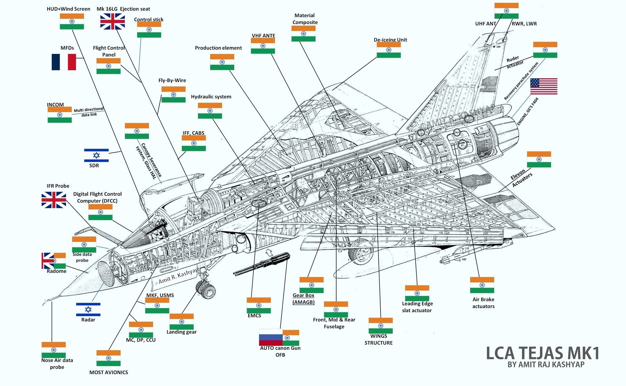

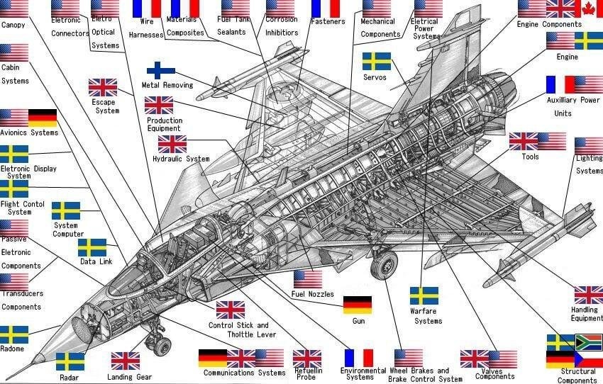

Porovnanie švédskeho SAAB Gripen a indického HAL Tejas z hľadiska komponentov
SAAB Gripen:
HAL Tejas:
Zdroj https://vk.com/wall-123538639_4475508 z 08.02.2025

⬆️ Zajímavé, ale nic neříkající.
Indie je, se svými 1.500 miliony obyvatel, zhruba srovnatelná s celým "Západem".
"Západ" je eufemismus pro Impérium USA.
To, zda se ve "švédském" letadle používají komponenty z celého "Západu" je asi stejně tak relevantní, jako podíl českých dílů v konstrukci "českých" aut firmy Škoda.
Tejas je na tom z tohoto pohledu ještě hůře než Gripen. Hlavní technologické celky - motor a radar - pochází z potenciálně ne-přátelských zemí. Tyto země tedy mohou kdykoli výrobu letounu "zastavit".
