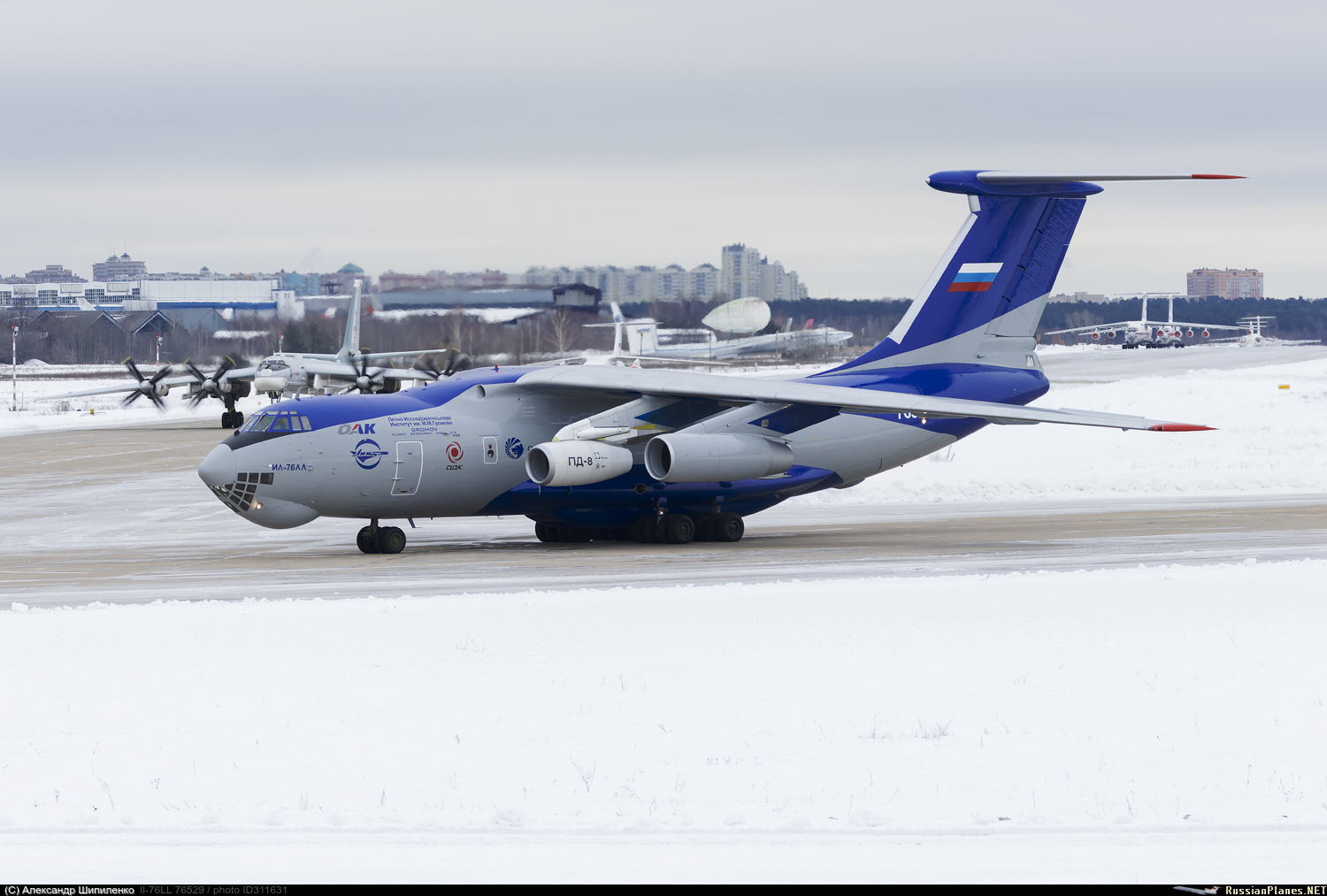

Letové zkoušky motoru PD-8 určeného pro Suchoj SSJ New.
Přílohy

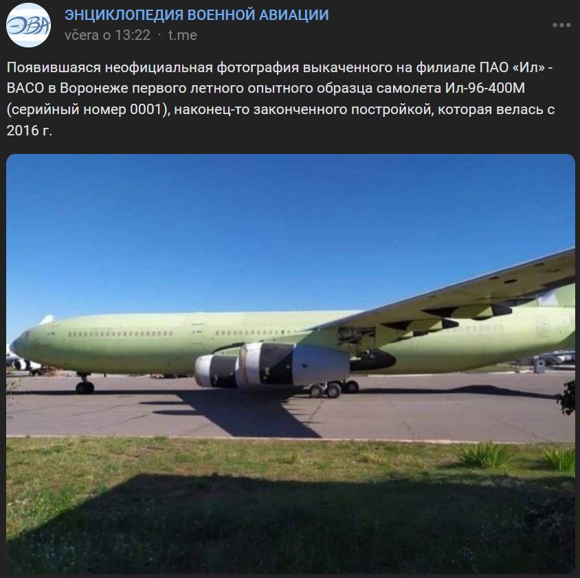

Objavila sa neoficiálna fotografia vytiahnutého na pobočke PAO Il VASO (ПАО «Ил» - ВАСО) vo Voroneži (Воронеж) prvého letového prototypu lietadla IL-96-400M (Ил-96-400М) (sériové číslo 0001), čím sa konečne zavŕšila jeho stavba, ktorá prebiehala od roku 2016.
Zdroj https://vk.com/wall-173678697_319994 / https://t.me/bmpd_cast/15484 z 08.04.2023
