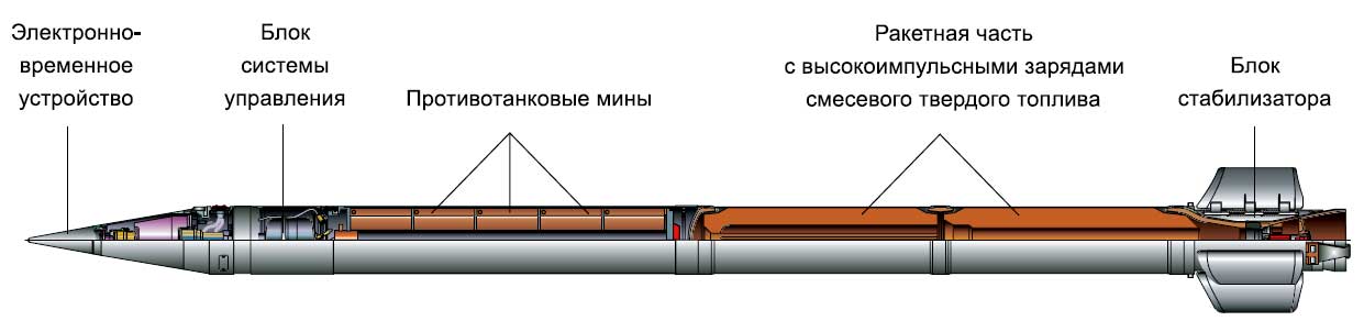

Zemedelie - systém diaľkového kladenia minových polí
dvojica v akcii
https://www.rouming.cz/roumingGIF.php?gif=73940
popis v ruštine
https://ru.wikipedia.org/wiki/%D0%97%D0 ... %B8%D1%8F)
dvojica v akcii
popis v ruštine

Re: Dělostřelectvo, minomety a raketomety - RF
Ano, u 9M534 sa hlavica oddelí, padákom sa zbrzdí na podzvukovú rýchlosť a dron Eniks T90 s bezventilovým pulzačným motorom je vytiahnutý von.
Aj termobarické bojové časti sa oddelujú a brzdia padákom - zasa kvôli tomu, aby sa pri dopade nepoškodili a dopadli v správnej polohe.
Dron Eniks T90
Dron Eniks T90
Koncom 90. rokov spoločnosť Enix predstavila bezpilotné lietadlo T300, určené na použitie v raketách kalibru 9 mm. Spoločnosť NPO Splav, ktorá vyvíja domáce raketomety, zase vyvinula strelu 534MXNUMX 9M534 pre takéto UAV. V záujme zjednodušenia budúcej výroby bola takáto strela čo najviac unifikovaná s ostatným sortimentom munície pre Smerč MLRS. T90 je UAV leteckého typu so špecifickou konštrukciou. Bolo skonštruované vo valcovom trupe a vybavené dvoma pármi lietadiel. Keď je vnútri raketa, krídla sú zložené pozdĺž trupu; keď sa aktivuje, otvoria sa a UAV začne lietať. Dve kýlovky spodného umiestnenia sú vyrobené podobným spôsobom.
Dron dostal pulzačný prúdový motor. V prednej časti bola umiestnená videokamera so zariadením na prenos signálu na konzolu operátora. Použil sa systém diaľkového ovládania s určitým stupňom autonómie. Komunikačný dosah - 70 km.
Dĺžka výrobku T90 mierne presahuje 1,5 m, priemer trupu je 200 mm. Rozpätie predného krídla je 1,915 m, zadného krídla 2,52 m. Štartovacia hmotnosť je 40 kg. S pomocou PuVRD (pulzacionnyj vozducho-reaktivnyj dvigateľ) môže dron dosiahnuť rýchlosť až 150 km/h. Doba letu je až pol hodiny. Pri testoch bol bezpilotný prostriedok vybavený pristávacím padákom, ale v bojovej situácii sa návrat výrobku nezabezpečuje.
