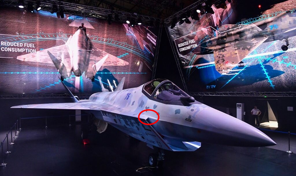

Ja si myslím že už od pohledu nejproblemovější místo na tom novém letadle bude toto a nejspíš to budou muset posílit a upravit. Protože tak jak je to teď udělano, tam nejspíš budou vznikat mikrotrhliny. :wink:

Daji tam derovanou vostinu aby byla odsata mezni vrstva. Proto zrejme tato ploska. Pak se tlaky zmensi s nema pak i namahani v uhlovych stycich, rozlozi se v otvorech vostiny.

Celý ten sacák je veľmi zaujímavý výtvor...
Buď autor vôbec nepočul o medznej vrstve... alebo mu aj mravce-faraoni chodia na cukor v španielskych terciách.

Nevime jak to maji vymyslene aby jim nevzniklo turbulentni proudeni vlivem poklesu tlakum pri obrysech vstupu a dale pak v turniketech. Uz i nase L39 NG ma prepracovane vnitrni vstupy, neviditelny detajlik. Zuzeni uvnitr vstupu.Pak staci vyvod mimo trubici a turbulentni vrstva se muze odsat pozdeji.

Myslim si, ze nasavanie takto daleko vpredu je urcene uloznym priestorom pre zbrane. Nie je to jednoduche. Staci si pozriet Boeing X-32, ktory vyzera ako prezraty holub.

Ad Sacák - a kde je uvedené že to čo teraz ukázali na KNS = КНС (комплексный натурный стенд) bude reálne aj na sériovom lietadle? Kľudne sa môže stať že na lietajúcom prototype to bude vypadať úplne inak aby to bolo plne funkčné.

Když je spacák takhle vepředu, má to asi nějaký význam, ono by to asi šlo dat z boku jako u su-57, resp jako u jaku. Napadá mě, vzhledem i k tomu pridovemu podvozku, že se tak podstatné zjednodušuje nasávání při startu. Spacák je před předním podvozkem, tedy vlastně klidně může startovat i z "oranice" a nemusi se bát, že nasaje slámu. Navíc odpadá složité mechanizmy klapek jako u su-27 či mig-29 které nasávají zábrana buď z vrchu či se tam vyklápí mříž. Prostě pasivní bezúdržbové blbuvzdorne řešení.

To vstupní ústrojí je naprosto v pořádku. Nazývá se to DSI (diverterless supersonic inlet) a na rozdíl od ostatních typů nadzvukových vstupních ústrojí má tu výhodu, že nepotřebuje žádné pohyblivé části.
Ale musí být dostatečně dlouhé, aby generovali systém rázových vln na těch správných místech.
Vznik tohoto typu vstupního ústrojí lze vysledovat zpětně až ke Vought XF8U-3 Crusader III.
Z modernějších konstrukcí ho má např. čínský J-10C.
Kromě kompaktní konstrukce je DSI i lehčí a více "stealth".
Myslím, že na prvním prototypu bude stejný. Vypadá velmi dobře navržený a určitě bude funkční.
Zajímavý je i ten postřeh s "plechovým" potahem trupu. Jsem zvědav, zda bude zachován, a nebo později nahrazen kompozitovou konstrukcí.
Pro účel, pro které má být "Su-75" konstruován, tedy pro chudší a mě vyvinutá letectva a minimálními nároky na údržbu je totiž kovová konstrukce stále vhodnější než kompozitová.
Úvahy o tom, že "Su-75" má křídlo z Su-57 mi nepřipadají reálné. Tvarově se mu sice hodně podobá, ale Su-57 je 2x těžší a tím i větší letadlo. Rozměrově tedy budou křídla jiná. Navíc není úplně triviální vzít křídlo (část křídla) z jednoho letounu a použít je na centroplánu jiného letounu - to by byla hodně naivní představa.
