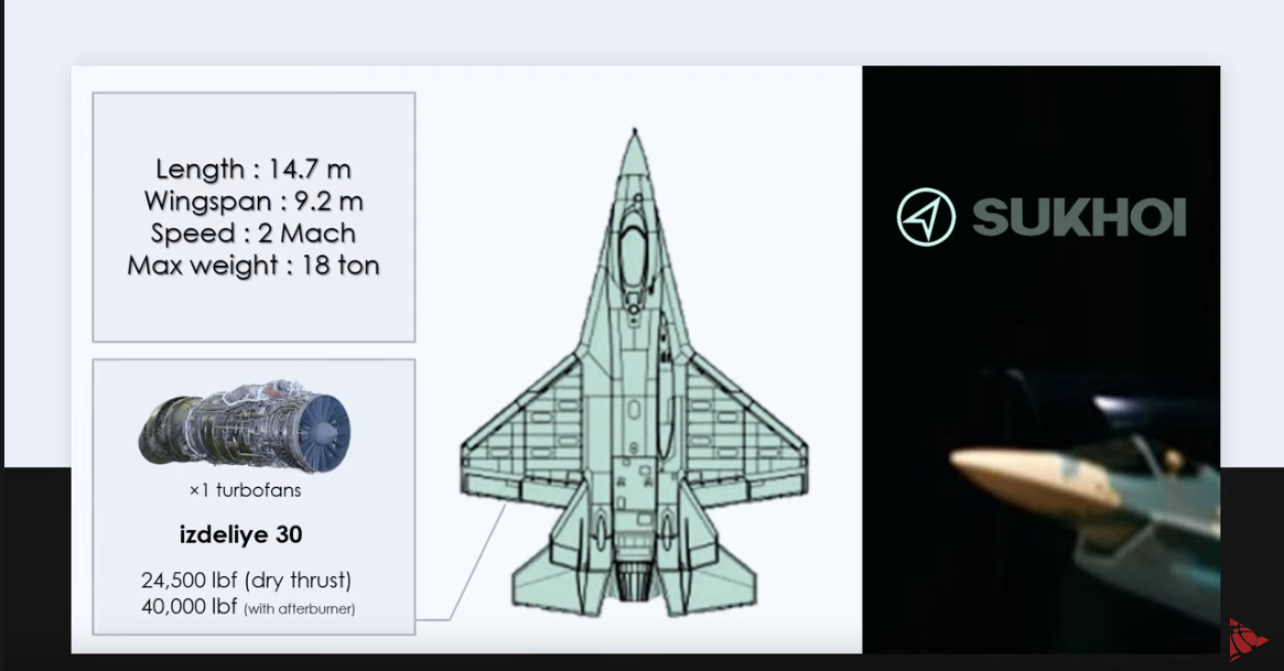

To, čo je v tomto videu sa celkom podstatne líši od toho, čo je vo videu od Mio a na fotkách od clasixx.

14,7/9,2m tá dlžka a rozpätie by už tej tonáži zodpovedali.

To tenké krídlo vyzerá, ako z rovnakého merania v CAGI ako pre Su 57. Trup bude nosný, je dosť plochý. Kabína je dosť vysoko posadená. Nakoniec to teda bude mať výškovky?
Příspěvky: 21969
Re: Suchoj LTS (lehký taktický letoun)
Příspěvek od puma » 18 črc 2021, 22:48
Klasické výškovky to nemá, funkce výškovek bude nahrazená souhrou dvou směrovek (jsou pod určitým úhlem a ten není 90°, takže taky nějaký záběr ve vertikále mají a vychylovat půjdou extrémně jako na Su-57) + 3D vektorováním tahu a klapkami na křídle, jiné vysvětlení není. Asi to mají propočítané a jistý faktor v tom může být, že stejně když odejde motor a druhý tam není, tak je letadlo na 99% ztracené a směrovky ho nezachrání, takže, že bude v takové situaci bez vektorování tahu a hůře ovladatelné je už detail, protože stejně je skoro jistě ztracené.
