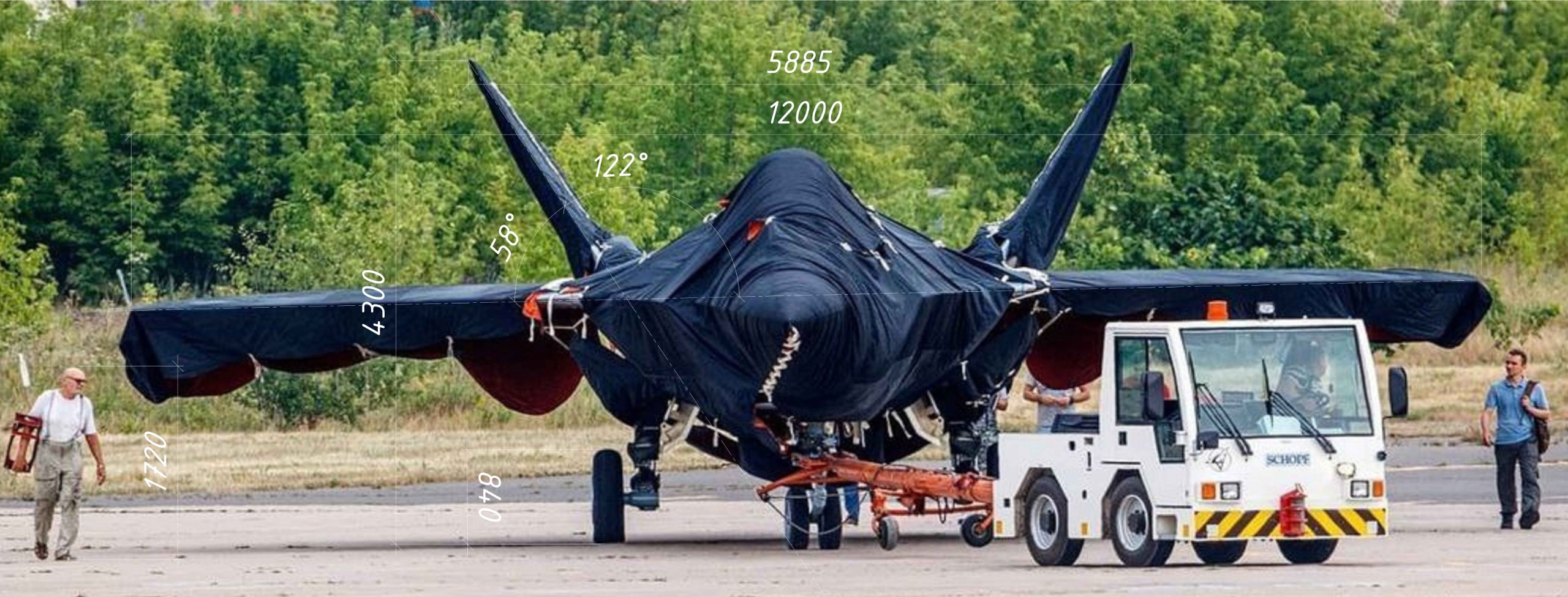

Vizualizace

https://img.aeroexpo.online/images_ar/p ... 21971.webp (neviem vložiť ten obrázok)
Kabina toho ťahača je široká 1,8m
výška 2,088m
dĺžka 3,53
SCHOPF Tow tractor F59
BTW: Gripen má MTOW 16,5tony rozpätie krídiel 8,6m, dĺžka 15,2m https://en.wikipedia.org/wiki/Saab_JAS_ ... #JAS_39C/D
Mne sa to zdá na 18 ton príliš mohutné.

Jen technická
18t je v článku vzletová hmotnost ne hmotnost letadla.

:sipka: Predpokladám že sa všetci bavíme o MTOW.
A i ten jeden motor s tým bude asi mať čo robiť. Možno tajne pripravili nejaký väčší motor :wink: .

Lenže na hmotnosť 18 ton to má "zbytočne" väčšie rozpätie o tri metre a "zbytočne" väčšiu dĺžku o dva metre. 13m/17,5m versus 10m/15m u F-16ky.
