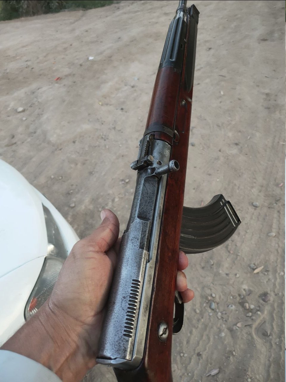

Puška vz. 52/57 v Iráku za 250$

Ten padesátosmičkový zásobník tam ale bude asi nějaká úprava, protože originální zásobník má jiné "hrdlo"...

Odkud je ten zásobník? Originál byl výrazně kratší. Z vz.58 to není, ten má jinej tvar.

To je AK zásobník, podobné úpravy jsou populární na SKS
Aha tak to vypadá na 58 zásobník, jak píše Aaron

Tak je to z AK-47... Vypadají podobně...

Môže na nej byť urobená "miestna úprava" pre zásobníky AK.
A naopak - krátke zásobníky pre AK existujú tiež. Napríklad pre polské karabinek-granatnik vz.60
