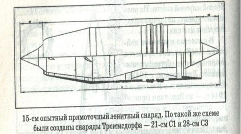

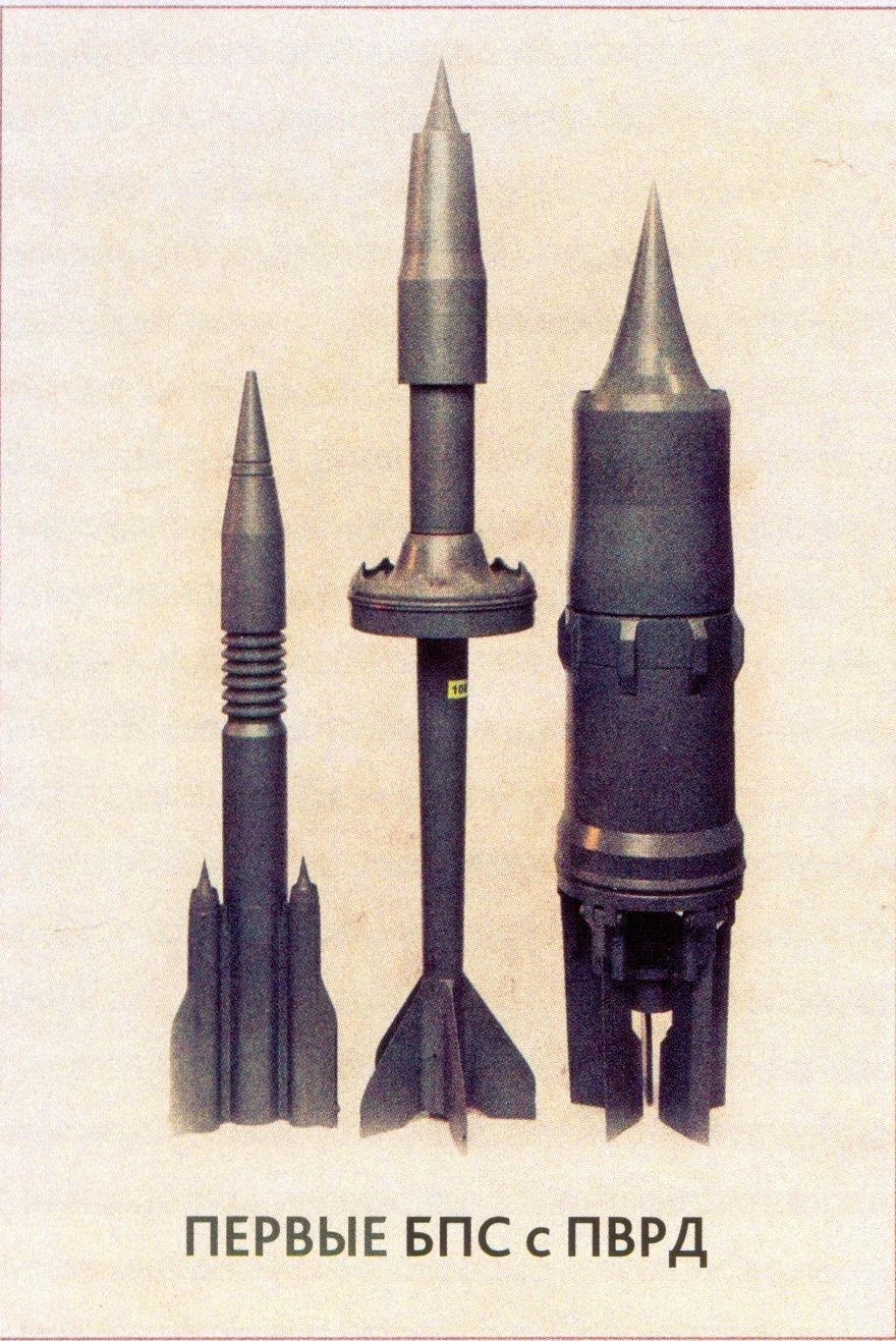

Sovietske experimentálne 125mm APFSDS s náporovými motormi - 70.-80. roky
Sovietsky výskum ~1930, pôvodný nápada/idea a experimentálny RAMjet granát 76mm ~1943
Nemecký výskum ~1930, experimentálny 15cm pl granát Trommsdorff, existovali aj experimentálne granáty kalibru 21cm a 28cm
