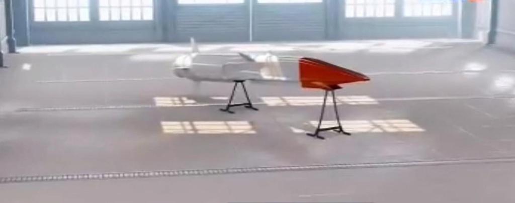

Oficiální prezentace MO RF s 3D modelem střely Zirkon
Kvalita z videa je tedy bídná, ale lepší než nic.
Ale dost to připomíná BrahMos-2 zcela nečekaně :lol:
Re: Rakety vzduch-vzduch/země
Příspěvek od skflanker_ » 26 pro 2019, 15:08
To čo použili na MO RF do prezentácie na webe už na webe "letí" dlhšiu dobu a ide o PC obrázok:
Zdroj napríklad https://twitter.com/DnKornev/status/1099656612200005632 z 24.02.2019
"Maskirovka"
