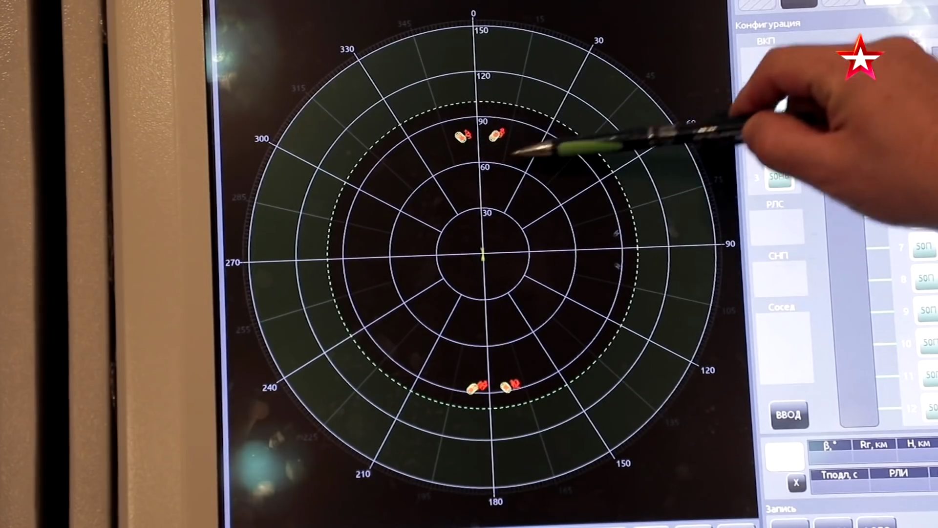

Spousta věcí se z toho dá vyčíst: PLŘS 9M96E2 uletí vzdálenost cca 60km k nemanévrujícímu taktickému letounu typu F-16 letícímu na výšce 5km za 55 sekund (průměrnou rychlostí M3,3), kdy letí k cíli po kvazibalistické dráze s vrcholem na výšce kolem 15km (vedené po datalinku - což je ten "žirafostožár" 96L6-CP (centrální součást komplexu 96L6-AP) s hexagonálně umístěnými anténami s celokruhovým pokrytím sloužící pro datalinkové navádění PLŘS - i když tam tvrdí, že je to anténa pasivní radiolokace, což jako být může, protože to bude pracovat v L bandu a bude to mít pasivní sledovací režim různých datalinků a rušení, ale primárně to slouží v aktivním režimu pro navádění PLŘS po datalinku s celokruhovým pokrytím, s jedním střeleckým (multifunkčním) radarem by nemohli navádět PLŘS do všech směrů současně), aktivní radarové hlavice PLŘS si zamykají na dálce cca 15km od cíle.
Útok i na krátkou vzdálenost 30-40km po kvazibalistické dráze a střemhlav na cíl
Jinak tam píšou, že v boji komplex radiotechnického průzkumu 96L6-AP sestává z centrálního 96L6-CP a od něj 8-10km vzdálených třech 96L6-VP umístěných v rovnostranném trojúhelníku pro pasivní režim sledování (tedy to funguje jako obdoba Tamary a Věry-NG zapojené přímo do PVO komplexu a schopné teoreticky zapojit i PLŘS s aktivním radarem do postřelování takto zjištěných cílů), i když jednotlivé častí mohou samostatně fungovat jako směrové radiozaměřovače.
									https://vk.com/doc3547033_437050281?has ... 7b5b2e70ff2012 - Aktivní komponentou 96L6-CP je kombinovaný AFAR a FAR radar (přijímací prvky jsou AFAR vysílající FAR), který se v programu „Atol“ stane AFAR také pro vysílací prvky.
Ústřední myšlenkou bylo vytvořit systém integrovatelný do jakéhokoliv pluku na úrovni armády nebo vzdušných sil, od „Buku“ po «Buk-M3» až po S-300PM, S-350 a S-400, včetně vydávání příkazů k palbě přímo na palebné systémy systému protiraketové obrany 20M6 a 98Ž6, se schopností vyměňovat si na dálku sledovací data užitečná pro postřelování cílů bez zapojení vyhledávacích radarů těchto systémů. Toto bylo potvrzeno na začátku programu v testech v roce 2012, které zahrnovaly nejnáročnější cíle, vysokorychlostní balistické cíle.
Díky navrženému zvedacímu zařízení, které zvedá zařízení 16 metrů nad úroveň terénu mohou jednotlivé posty být od sebe
vzdálené na 25-30km v režimu přenosu dat a sbírat radarové informace z téměř všech prostředků v oblasti.

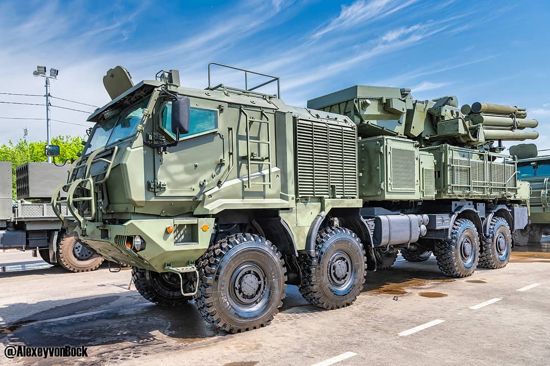

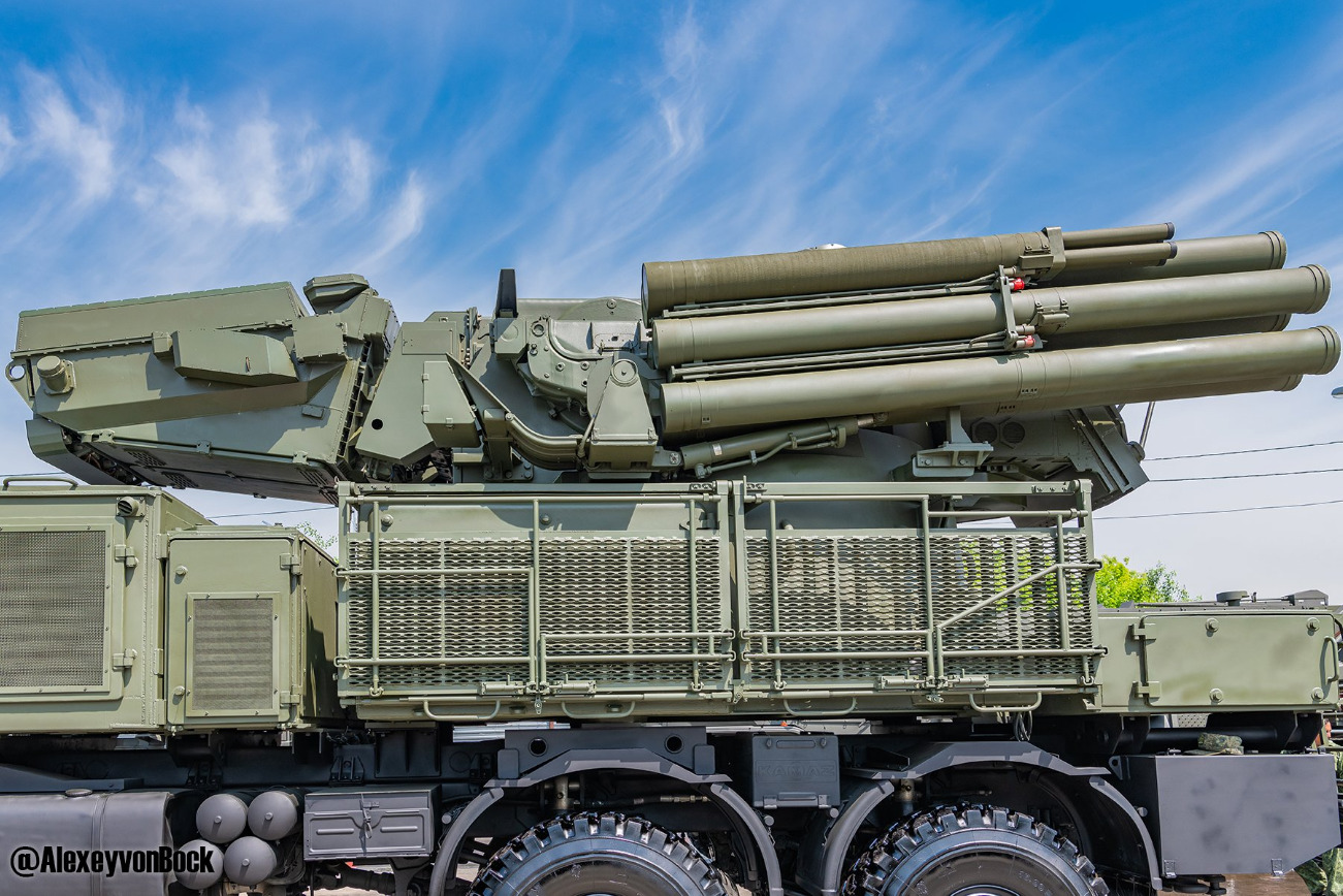

Re: RF - Prostředky PVO

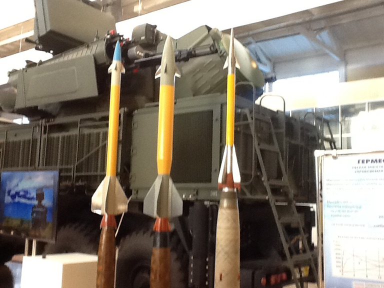

Pancir-SM (Панцирь-СМ) s jedným tubusom so 4 raketami proti malým cieľom (BPLA):
Zdroj https://vk.com/wall-123538639_1494985 z 17.06.220
 - Příspěvky: 22063

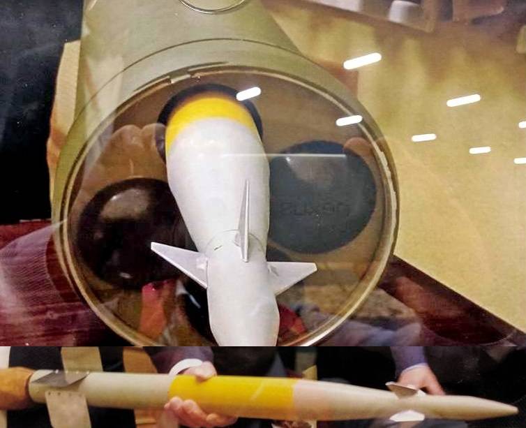

:sipka: Článek z r.2018 o těch malých PLŘS s přezdívkou "Hřebík"
https://iz.ru/695679/aleksandr-kruglov- ... -gvozdiami
Nová verze protilietadlového raketového komplexu Pantsir-SM s raketami malých rozměrů pro ničení dronů bude poprvé uvedena na přehlídce vítězství v Moskvě 24. června.
Což je zajímavý, defakto to potvrzuje, že ruská verze nové hypersonické PLŘS 57E6M má max. dálkový dosah 40km, kdežto exportní verze 57E6M-E "jen" 30km.
57E6, protizemní Hermes, nová 57E6M - i když ta "šipka" 57E6M vypadá na prvním pohled menší než 57E6, tak má ale větší tyčovou bojovou hlavici o hmotnosti 25kg. Zajímavé je to s těmi Hřebíky, sice délka kontejneru je menší než u starých 57E6, ale jejich průměr se rovná novým 57E6M.
Z toho se dá i odhadnout, jaké to bude mít výškové a dálkové dosahy.
57E6 má hmotnost 74,5kg s kontejnerem 94kg
57E6M má hmotnost 115kg (což je pravděpodobně hmotnost i s kontejnerem, což není nikde uvedeno - létá to po netu), pak poměr mezi 94kg a 74.5kg je 1.26, a z toho vychází, že samotná PLŘS 57E6M váží mezi 90 a 93kg. A z toho se dá vydedukovat, že ty malé Hřebíky budou její zmenšenou kopií 4.1x jen s upraveným symetrickým boosterm - prvním stupněm, kdy PLŘS "Hřebík" bude mít hmotnost od 22 do 25kg (91/4), "létající šipka" bude mít tyčovou bojovou hlavici o hmotnosti 3-4kg (poměr 3.64 u 57E6M - třetina délky) a celá bude mít váhu 5-6kg, zbytek hmotnosti cca 19kg připadne na raketový booster. Jsou to jen odhady, ale můj odhad je, že "Hřebík" bude létat max. rychlostí 700-800m/s, max. dálkový dosah bude až 13-15km a výškový až 6-8km, tak uvidíme v budoucnu, jak moc budu vedle. :razz:
https://topwar.ru/172319-novejshij-zrpk ... oskve.htmlV červnu loňského roku bylo oznámeno, že PVO systém Pantsir-SM by měl vstoupit do ruské armády v roce 2021 po ukončení státních testů. Bylo také informováno o tom, že komplex obdrží novou protiletadlovou raketu a nový multifunkční radar s fázovým anténním polem, což mu umožní „vidět“ cíle až do vzdálenosti 75 km. Dosah vedení střelby komplexu se zvýšil na 40 km. Komplex je schopen rozpoznat a zasáhnout všechny typy bezpilotních vzdušných prostředků.
Také v loňském roce bylo řečeno, že nové PVO systémy Pantsir-SM budou postaveny od nuly, protože Pantsir-S1 nelze na tuto úroveň upgradovat.
Připomeňme, že Pantsir-SM bude dodáván pouze ruské armádě, byla ale vytvořena exportní verze komplexu s názvem Pantsir-S1M s dosahem až 30km. Komplex byl vytvořen s ohledem na zkušenosti ze Sýrie.

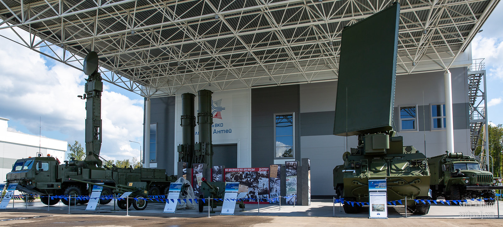

Na fóre Armáda-2020 (Армия-2020 - od 23. do 29.08.2020) firma Almaz-Antej (Алмаз-Антей) pre zahraničný trh predstaví vojskový mobilný PVO/PRO systém Antej-4000 (Антей-4000)
Ide o exportnú verziu vojskového PVO/PRO systému S-300V4 pre zahraničných zákazníkov ponúkanú ako Antej-4000 (4000 km2 plocha ochrany) aj s raketami 9M83ME (9М83МЭ) a 9M82ME (9М82МЭ) s doletom 400km.
Vojskový PVO systém S-300V sa modernizoval do verzie S-300VM (exportná verzia Antej-2500 = 2500 km2 plocha ochrany) a ďalšia modernizácia v 2016 na verziu S-300V4 pre Ruskú armádu a v 2020 ako Antej-4000 pre export. Ide o plne digitálny PVO/PRO systém schopný naraz likvidovať 24 cieľov (exportná verzia).
Zdroj https://topcor.ru/16098-novejshij-zrk-a ... ossii.html z 20.08.2020
 - Příspěvky: 53966
to by zodpovedalo dostrelu len 35km - to je málo.

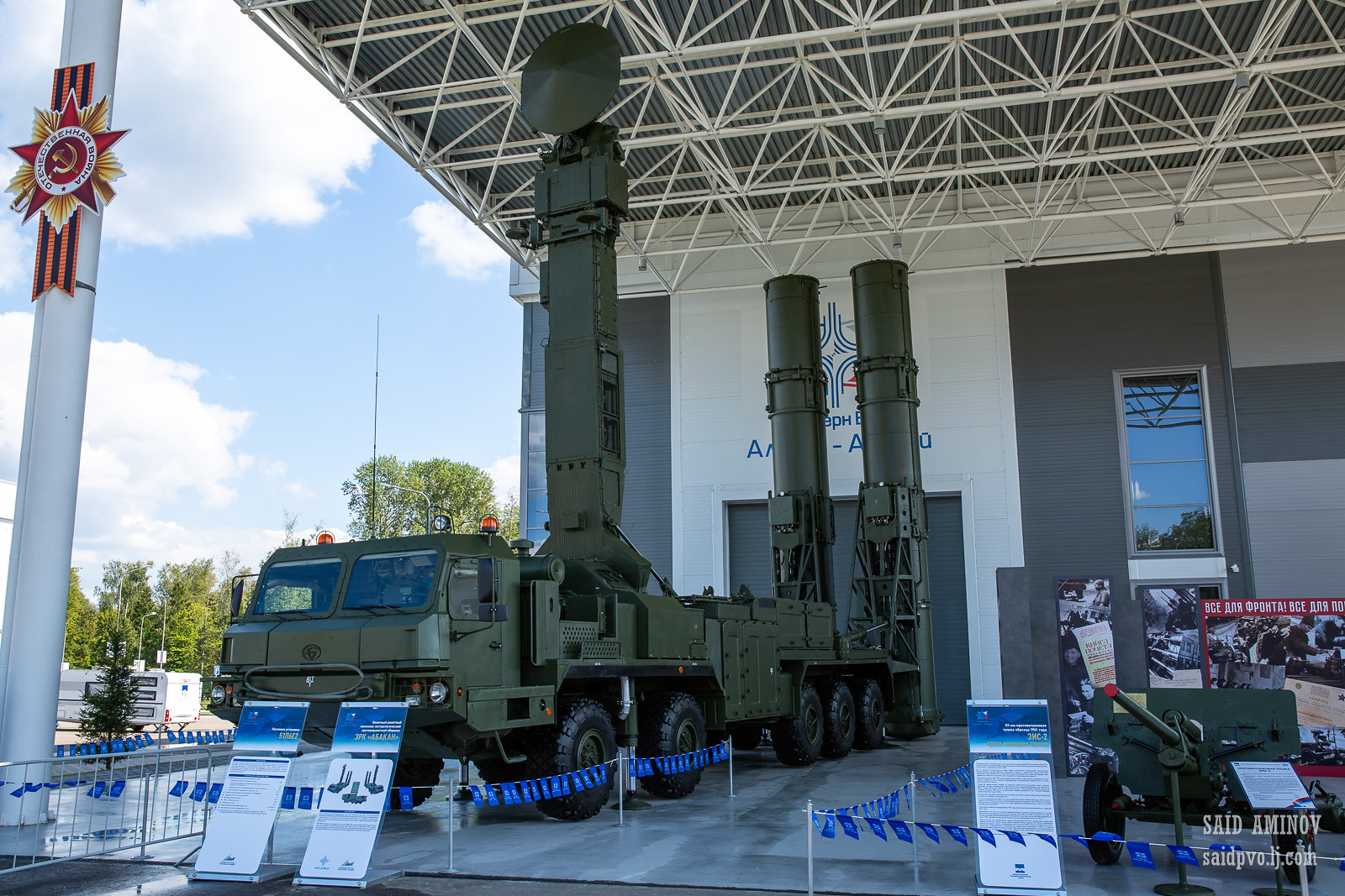

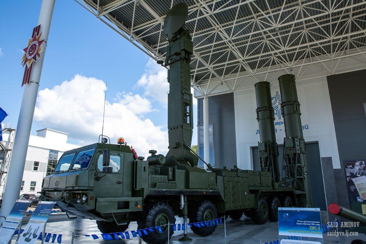

A copak to tu máme..
				Marfil
 - Příspěvky: 1462
lepšie fotočky
