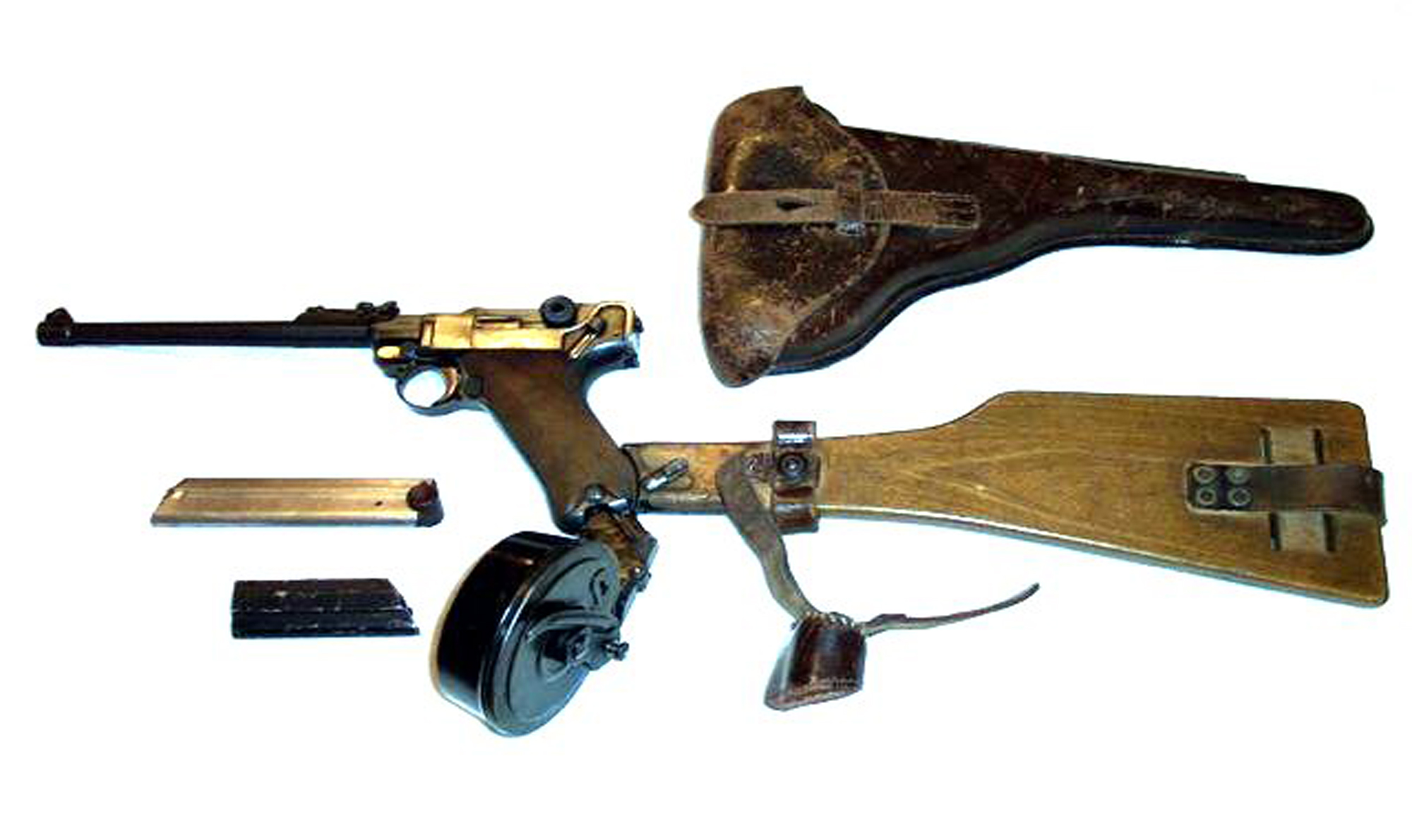

Příspěvek od classix » 17 led 2020, 10:18
Poměrně známá je pažba na Luger. Používala se během velké války.
