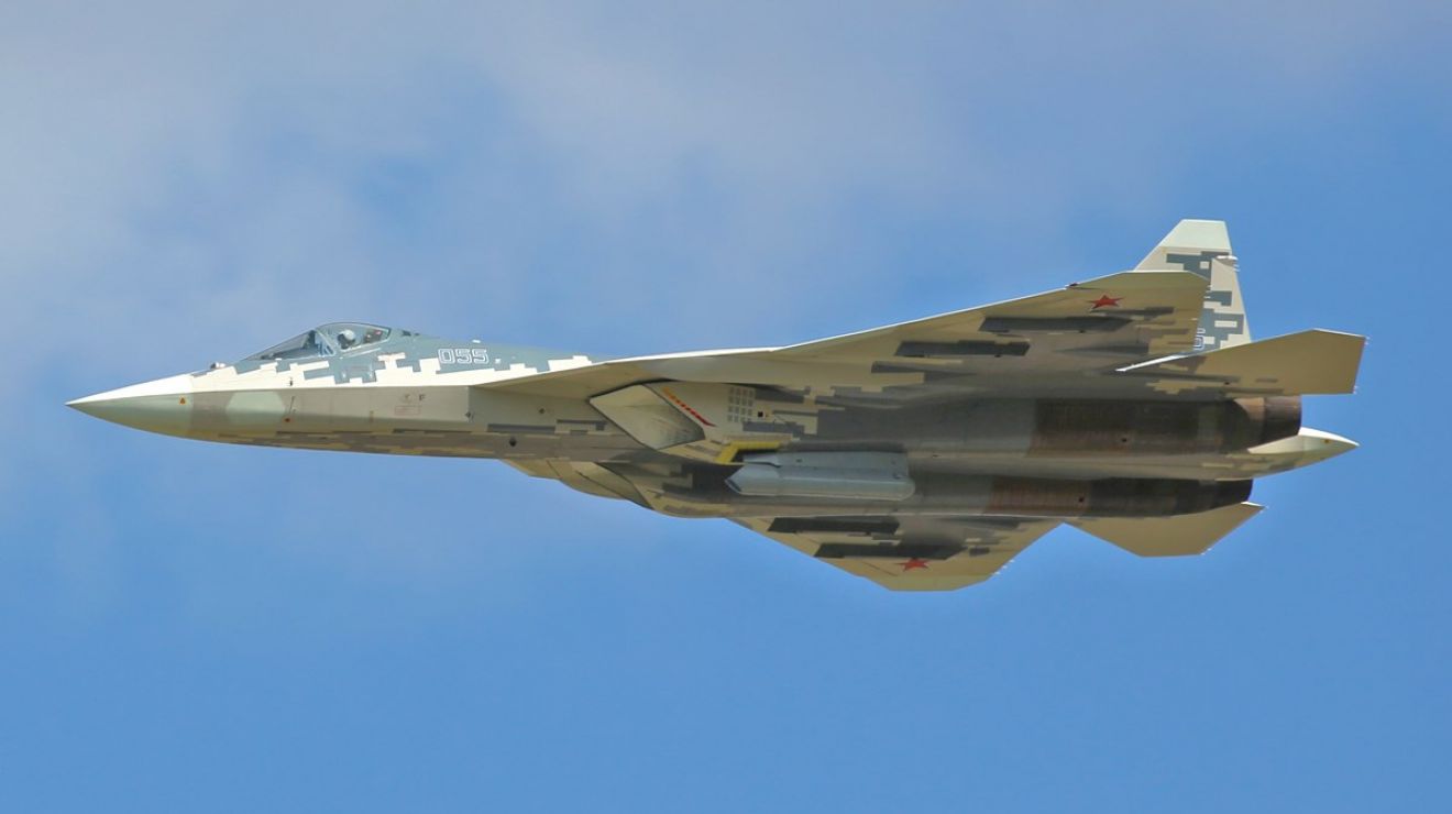

Co to je? Nový zaměřovací kontejner?
https://russianplanes.net/id252594
Příspěvky: 11339
Re: Suchoj Su-57 (T-50)
Příspěvek od skflanker_ » 15 črc 2019, 20:21
↑ ide o foto z roku 2018 = z doby keď prebiehali zbraňové testy, zatiaľ iba to čo beží na diskusiách, nikde som zatiaľ nenašiel foto toho kontajnera
vraj ide o vysokorýchlostnú kameru / fotoaparát pre testovanie aerodynamiky a správania sa bomby / rakety pri vypustení zo šachty / závesníka, hlavné zariadenie je na boku kontajnera smerom na zbraňové šachty a nie to čo vidno vpredu
Najskôr sa písalo že ide o prepracovaný kontajner 101KS-N (101КС-Н)
tu foto pod 055:
ale to padlo prvými fotografiami
Zaťiaľ iba teória

Otazka: z coho je RAM vrstva na SU-57 a predpokladam aj na Ochotniku a dalsich stealth projektoch. Americania a Cinania pouzivaju polymery, ktore maju tendenciu degradovat vplyvom namahania, co v podstate znizuje a likviduje stealth charakteristiky. Povrch pri americkych strojoch treba neustale obnovovat a to sposobuje obrovske prestoje
Příspěvky: 5875
Příspěvek od nine_mike » 05 srp 2019, 11:18
Osobne si myslím, že žiadny z prototypov Su-57 ešte nelieta s úplnou RAM vrstvou. Možno majú nejaký RAM náter, ale nie je to skutočný RAM povrch ako F-22/35 a pod.
Příspěvky: 22064
Příspěvek od puma » 05 srp 2019, 11:24
Je to jen barva s nějakou speciální příměsí - ta světle zelená
http://i.imgur.com/VRJHsad.jpg
https://i.imgur.com/HVTSee3.jpg
F-22 nemá žádný skutečný RAM povrch, aby to bylo účinné muselo by to mít tloušťku minimálně 3-4cm, po celém povrchu letounu to jistě nemá - je to technologicky nerealizovatelné, ale to co jde vidět na tom poškozeném předku F-22, je nějaký zesílený RAM vošťinový (pěnový?) povrch s hloubkou právě několik cm, pro potlačení čelního RCS, jinde to aplikované nebude.
