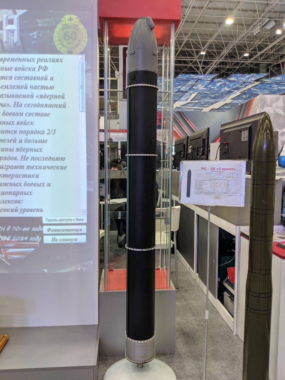

SARMAT ICMB
Hmotnosť: 208 ton
z hoto palivo: 178 ton
Hmotnosť horúceho pozdravu pre ľud USA: 10 ton
dolet: 18 tisíc km

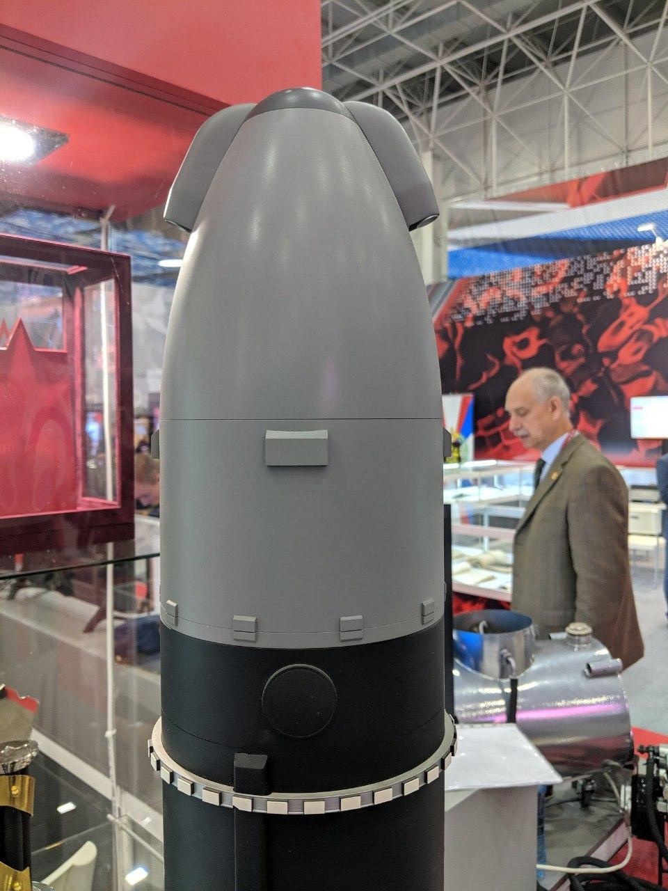

Když se dívám na tu raketu Sarmat, tak slovy Aladeena “Nahoře jeto moc oblé, hlavice má být špičatá. Oblá nikoho nevyděsí, špičatá ano.” A Indové se toho evidentně drží :dobre:
