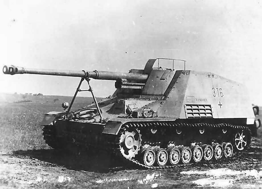

Stíhač tanků Sd.Kfz. 164 Nashorn

Korba projektovaného vozidla byla stejně široká jako korba tanku PzKpfw III, takže byla širší než u většího typu PzKpfw IV. Z PzKpfw III byla použita rychlostní skříň s převody a diferenciály, hnací kola rovněž pocházela z uvedeného typu. Motor, chladicí systém i výfukový systém byly převzaty z tanku PzKpfw IV Ausf. F a z tohoto typu pocházely také vozíky s pojezdovými koly, napínací kola, nosné kladky a články pásů. Vzhledem k nutnosti upevnit kanon v těžišti byly provedeny konstrukční změny, které vozidlo výrazně odlišovaly od středních tanků. Do středu podvozku musel být instalován též motor, protože v zadní části se nacházela bojová sekce. Přemístění pohonného ústrojí vyžadovalo zcela nové konstrukční řešení. Nad motorem se objevil solidní nosník, na němž byl upevněn kanon. Chlazení motoru bylo řešeno podobně jako u tanku, ale nasávací otvory vzduchu byly kryty pohyblivými žaluziemi ovládanými řidičem. Vzduch byl nasáván otvorem na levém boku a směrován na chladič umístěný šikmo na levé straně motoru. Dále byl okolo motoru hnán dvěma souběžnými ventilátory šikmo na pravé straně motoru a vyháněn ven. Výfukové roury vedly ven z korby na zadní desku, kde byl namontován velký tlumič, podobný jako u tanku PzKpfw IV. Havarijní manuální setrvačníkový spouštěč (Schwungkraftanlasser) roztáčel hřídel pomocí zasouvací spojky (Andrehklaue) na zadní stěně protipožární přepážky. Palivové nádrže byly umístěny pod podlahou bojového prostoru. Tankovací otvory byly rovněž uvnitř bojové sekce, což umožňovalo doplňování pohonných hmot v bojových podmínkách bez opouštění vozidla. V korbě byly navíc navrženy otvory sloužící k odvedení z různých příčin rozlitého paliva ven z vozidla, a tedy ke zmenšení rizika požáru.
Před motorovou sekcí se nacházelo stanoviště řidiče s rychlostní skříní oddělené od zbytku vozidla. Řidič seděl na levé straně a shora byl kryt nepohyblivou věžičkou s horním průlezem, čelním poklopem s pozorovací štěrbinou a bočními průzory. Na pravé straně byl průlez pro radistu, který neměl výhled ven z vozidla.
Pancéřování vozidla bylo ve srovnání s tanky PzKpfw III a PzKpfw IV slabší. Podle plánu měla nástavba kryjící kanon dostat čelní pancíř silný 50 mm, pancíř na bocích a vzadu měl mít tloušťku 20 mm (ocel SM-Stahl). Podrobná analýza celkové hmotnosti však konstruktéry přinutila k redukci pancéřování - čelní pancíř měl tloušťku 15 mm a boční pancíř pouze 10 mm, takže poskytoval ochranu jen před obyčejnými puškovými střelami. Relativně slabé bylo rovněž pancéřování korby, jejíž čelní deska měla tloušťku 30 mm, desky na bocích a vzadu měly tloušťku 20 mm. K obhajobě takto slabého pancíře sloužil konstruktérům fakt, že stroj díky své zbrani dokázal likvidovat nepřátelská vozidla na vzdálenost až 4 000 metrů, ze které jej ona nemohla ohrozit.

V pancéřové nástavbě byl společně s horní části lafety umístěn protitankový kanon PaK 43/1 ráže 88 mm s hlavní o délce jedenasedmdesátinásobku ráže. Stejný kanon tvořil výzbroj těžkého útočného děla Ferdinand/Elefant. Kanon PaK 43 vznikl modifikací taženého kanonu PaK 43/41. Konstrukční úpravy byly zahájeny po rozhodnutí z června 1942 o využití protiletadlového kanonu Flak 41 k boji proti obrněné technice. Nová zbraň dokázala v závislosti na použitém střelivu na vzdálenost 1 000 m probít 165-195 mm silný pancíř skloněný pod úhlem 30°. Konstruovány měly být dvě varianty této zbraně současně. Podnik Rheinmetall-Borsig měl vyrobit variantu stejnou jako Flak 41, zatímco firma Krupp měla dodat tankovou variantu KwK 41. Na poradě vedené za Hitlerovy a Speerovy účasti ve dnech 23. až 25. července 1942 byly představeny projekty obou variant. Po jejich analýze se ukázalo, že výroba prototypů a jejich otestování potrvá přinejmenším půl roku a zahájení výroby bude možné až na jaře 1943. Z tohoto důvodu měla být z obou variant vybrána jediná, kterou by bylo možno vyrobit v počtu 300-500 kusů, ale ve třech verzích, z toho dvou tažených. První verze měla dostat křížový podvozek na dvou nápravách po vzoru protiletadlového děla, avšak podnik Rheinmetall-Borsig byl vytížen jinými zakázkami, a proto předal koncem roku 1942 její výrobu firmě Weserhutte. U druhé verze měla být hlaveň děla PaK 43 osazena na lafetě zkušebního kanonu 105 mm K 41 opatřené koly z těžké houfnice sFH 18 ráže 150 mm. Třetí verze měla mít samohybný podvozek. Z toho vyplývá, že práce na zbrani i podvozku Geschützwagen III/IV probíhaly současně.
Během vývoje hlavní vyšlo najevo, že firmy Krupp a Rheinmetal-Borsig navrhly odlišné rozměry nábojových komor. Používané střelivo by muselo mít jiný průměr nábojnic, což odporovalo prosazované standardizaci munice. Problém byl vyřešen 5. září 1942, kdy byl oficiálně přijat Kruppův granát o průměru nábojnice 132 mm. Konkurenční firma poté zanechala dalších prací na vlastní verzi zbraně. Nakonec se ukázalo, že dvoudílná hlaveň děla PaK 43 je o něco kratší než hlaveň děla KwK 43. Následné rozhodnutí o dalším osudu zbraně padlo 11. listopadu. Měla být vyrobena první série 500 děl na lafetách děl K 41 s koly z houfnice sFH 18. Nový výrobek obdržel označení PaK 43/41. Kompletní technická dokumentace měla být firmě Rheinmetall-Borsig předána do 31. října 1942. Lafety měl dodávat odštěpný závod v Düsseldorfu a finální montáž byla svěřena firmě Henschel. Byla plánována výroba 50 děl měsíčně.
Protitankový kanon namontovaný ve stíhači tanků Sd.Kfz. 164 dostal označení PaK 43/1 L/71. Štít hlavně kanonu byl zaoblený, nad hlavní byl pístový válec brzdy zpětného rázu, pod hlavní vratné zařízení, které ji vracelo do původní polohy, a po stranách hlavně dva válce s pružinami, které ji vyvažovaly při náměrném pohybu. Náměr hlavně činil -5° až +20° a odměr 15° na každou stranu.
Pro PaK 43/1.se vyráběly čtyři základní typy munice. Protipancéřový granát 8,8 cm Pz.Gr. 39 o hmotnosti 10,2 kg dosahoval úsťové rychlosti 1 000 m/s a ještě na vzdálenost 2 000 m dokázal probít 132 mm silný pancíř skloněný v úhlu 30°. Protipancéřový granát 8,8 cm Pz.Gr. 40/43W o hmotnosti 7,3 kg dosahoval úsťové rychlosti 1 140 m/s a na vzdálenost 2 000 m dokázal probít 153 mm silný pancíř skloněný v úhlu 30°. Tříštivo-trhavý granát 8,8 cm Spr.Gr. o hmotnosti 9,4 kg dosahoval úsťové rychlosti 700 m/s. Kumulativní granát 8,8 cm Gr.3913 HL o hmotnosti 7,62 kg dosahoval úsťové rychlosti 600 m/s a po celé délce dostřelu dokázal probít 90 mm silný pancíř. Byly používány rovněž granáty 8,8 cm Pz.Gr.39/43 o hmotnosti 7,27 kg, 8,8 cm Sprg.Gr.Flak 41 o hmotnosti 9,4 kg a 8,8 cm Pz.Gr.40/43 o hmotnosti 7,27 kg. Munice byla převážena ve dvou přepravnících po osmi kusech a na podlaze bylo možno rozmístit dalších 24 granátů. Zásoba munice tedy činila celkem 40 granátů, což nebylo mnoho. Sekundární výzbroj vozidla tvořil v bojovém prostoru převážený kulomet, který bylo možno upevnit na zadní část levé postranice nástavby.
