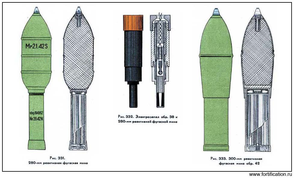

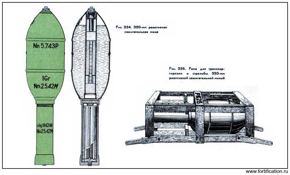

Odpalovací zařízení bylo vyrobeno ze dřeva. Byly do něj nabíjeny trhavé střely Sprengranate ráže 280 mm anebo zápalné střely Flammgranate ráže 320 mm. V obou případech byl používán identický raketový motor na prachovou náplň umožňující po zapálení elektrickou jiskrou dolet do dvou kilometrů. Postavení zařízení pro jednu nebo čtyři rakety, propojení elektrických vodičů, nabití a za­ míření zabralo hodně času, proto byla pro mechanizované jednotky vyvinuta dřevěná klecová konstrukce schweres Wurfrahmen 40 (Holz) na jednu raketu upevňovaná na bočnici polopásového transportéru Sd.Kfz. 251/1. Na obě bočnice vozidla bylo možno zavěsit po třech těchto raketometech, které měly náměr v rozsahu od +5° do +40°. K zamíření v horizontální rovině sloužilo manévrování celého transportéru, které měly usnadňovat dva 400 mm vysoké ocelové pruty na kapotě motoru. Dřevěné klece vyráběné firmou J. Gast AG z Berlína měly na obou stranách úchyty k zavěšení na bočnice transportéru a pro zaměřování ve vertikální rovině byly dodatečně upevněny na výkyvné desce a vybaveny stabilizační podpěrou. Byla to univerzální sestava vhodná k montáži i na jiná vozidla. V pozdějším období války před očekávaným vyloděním Spojenců ve Francii byly těmito klecemi opatřeny kořistní francouzské tanky Hotchkiss H35 a tahače Renault UE ve výzbroji německých jednotek.

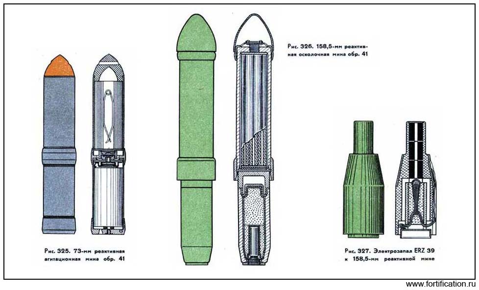

První pokus o sestrojení lehkého raketometu podnikla skupina pod velením známého průkopníka raketové techniky generálmajora dr. Waltera Dornbergera. Pro střelu byly navrženy zmenšená ráže (na přibližně 150 mm) a snížená hmotnost (na 40 kg). Raketový motor byl poháněn lisovaným černým prachem. Střela byla odpalována z klecového raketometu, avšak zařízení, jež dostalo podle svého autora a roku vzniku označení Dornberger Gerät 1938, zkráceně Do-Gerät 38, nebylo konstrukčně zdařilé a často docházelo k explozi střely již při odpálení. Z tohoto důvodu se Do-Gerät 38 nedostal do sériové výroby.

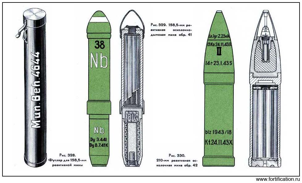

Další vývojovou etapou bylo nahrazení černého prachu v hnací náplni bezdýmným prachem na bázi diglykolu. Vznikly dvě velmi podobné verze střely ráže 158,5 mm s identickou hnací náplní. Zajímavým konstrukčním řešením bylo umístění raketového motoru do přední části střely a výbušné nálože dozadu. Trhavá střela nesla označení 15 cm Wurfgranate 41 Spreng a zadýmovací varianta dostala označení 15 cm Wurfgranate 41 w Kh Nebel. Zpočátku pracovala Dornbergerova skupina na jednohlavňovém raketometu Do-Gerät 1 určeném pro vzdušné výsadkové jednotky. Objem výroby této zbraně byl nevelký a rozsah její ho použití byl ještě menší. Následující raketomet dostal název 15 cm Nebelwerfer 41 (zamlžovací granátomet), ale ve skutečnosti měl ráži 158,5 mm. Navzdory dílčím nedostatkům se jednalo o úspěšnou zbraň. Odpalovací zařízení se skládalo ze šesti hlavní spojených v okrouhlém rámu. Raketu poháněl tlak spálených plynů z 26 trysek po obvodu těla střely ve dvou třetinách její délky od špice. Tyto trysky zároveň sloužily ke stabilizaci střely za letu pomocí autorotace, díky čemuž byly německé rakety přesnější než střely sovětských kaťuší. Umístěním výbušné nálože do zadní části střely bylo také dosaženo lepší polohy těžiště během letu, navíc po dopadu a výbuchu nálože explodoval rovněž zbytek nevyhořelého paliva, což zesílilo účinek střely. Výroba raketometů tohoto typu byla zahájena již v březnu 1940 a první exempláře byly armádě dodány v létě, nicméně několik prvních měsíců byly nebelwerfery přidělovány výhradně jednotkám chemického vojska, kde sloužily svému prvotnímu poslání - stavění kouřových clon. Teprve po přehodnocení jejich určení začaly být masově používány raketovým dělostřelectvem. Nebelwerfer 41 byl vyráběn prakticky do konce války, v různých pramenech se pouze liší udávaný objem produkce od 5 283 kusů do 5 769 kusů.

Po vzoru předchozího modelu byla v roce 1941 zkonstruována jeho zvětšená verze s pěti hlavněmi ráže 210 mm. Střela 21 cm Wurfgranate 42 Spreng měla dolet až 7 850 m a byla velmi účinná. Byla vyráběna výhradně trhavá verze o hmotnosti 112,5 kg, jež nesla 47,5 kg těžkou trhavou hlavici obsahující 10,2 kg výbušniny. Ačkoliv byla výroba těchto raketometů spuštěna v roce 1942, na frontě se objevily teprve v průběhu následujícího roku. Informace o jejich produkci, které se opět značně rozcházejí, udávají počty 1487 kusů až 2 626 kusů. Raketomet byl konstrukčně natolik zdařilý, že byl okopírován a vyráběn ve Spojených státech pod označením T36.

Jednalo se o nový model zkonstruovaný v roce 1943. Raketa Wurfkörper 42 Spreng měla jiný tvar a výkonnější motor, což prodloužilo její dolet na 4 550 m. Nový raketový motor produkoval menší množství dýmu, takže na rozdíl od starších verzí se za odpálenou střelou netáhla nápadná kouřová stopa demaskující palebné postavení. Nová střela o hmotnosti 127 kg nesla 66,3 kg těžkou hlavici, takže byla samozřejmě účinnější než střela ráže 280 mm. Celá sestava měla podobnou klecovou konstrukci jako 28/32 cm Nebelwerfer 41. Vyrobeno bylo celkem 954 raketometů tohoto typu.

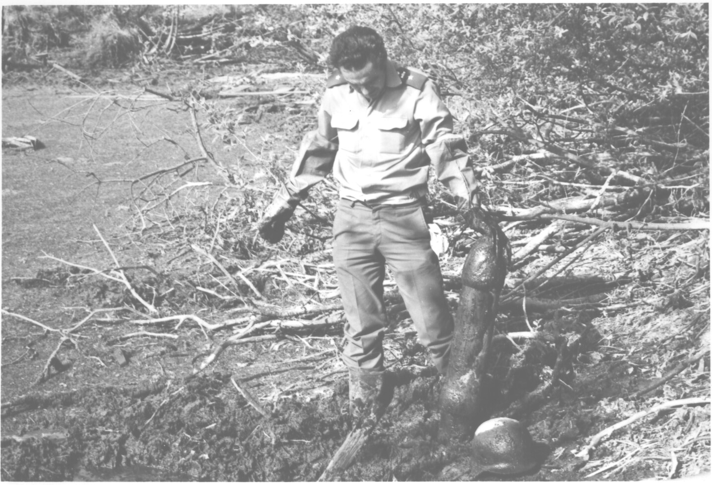

K těm německým raketometným jednotkám - aktivně jsem se účastnil vyzvednutí a následné likvidace těchto střel. Bylo jich několik desítek. Zajímavé bylo, že ten typ, co jsme "trhali" měl taženou nálož, tedy vzadu. Vpředu byla jen balistická čepice. Motor byl ve střední části. Spaliny unikaly přes prstenec s šikmými tryskami - stabilizace rotací. Uvnitř nad palivem byla děrovaná plotna a jak to vyhořívalo, tak ta plotna tlakem spalin, které protékaly těmi dírami, sjížděla dolů a jím vyvažovala tu střelu. Jednoduchý, ale funkční. Statrovalo se to elektricky. Někde jsem tu asi v minulosti popisoval, jak jsme to trhli vpředu a vyletěl ven ten prach /tyče/ a pěkně to všechno kolem hořelo. Ještě by se tam pár těch střel našlo :-) Prý se tenhle typ střílel proti let. svazům. Zbavil se toho letecký pluk z Č. Budějovic, když utíkal k američanům. Ty střely vypadaly jinak než bylo na fotkách, stíhlé, jen trochu baňatá balistická čepice, nálož vzadu asi o pár centimetrů užší /pod tím prstencem/. Prý tam bylo 7 kilo výbušniny /jestli si to dobře pamatuju/. Něco bylo vyráběno v r. .45, tak se tam sjeli na čumendu pyrotechnici snad z celé ČR. Někde mám i fotky, musel bych hledat. Mám tu fotku naskenovat?

Tak tady je. Nahoře ta balistická čepice, dole ten světlejší kousek je ten prstenec s tryskami a je to opřený o tu nálož. Vedle helma, jako nová.

Možná vidíte tu trhlinu na tělel střely - po válce se to snažili hromadně trhnout, ale uletělo jim to, tak jsou některé poškozené.

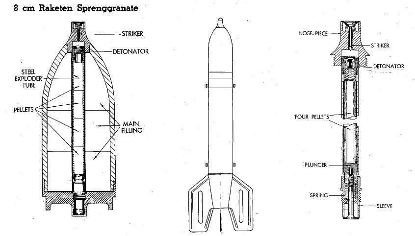

Nemecká kopia sovietskej 82mm rakety M-8. Má kaliber 78mm
