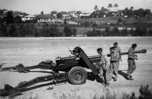

Sedmnáctiliberní protitankový kanon
Britská armáda kladla velký důraz na protitankovou obranu. Britské konstrukce kanonů této kategorie patřily k nejlepším. Současně se Britové snažili předstihnout nepřítele a zařazovat do výzbroje techniku schopnou efektivního boje s nejnovějšími německými tanky již v době jejich bojového debutu. V první etapě války měl základní britský protitankový kanon ráži 40 mm. Koncem roku 1941 byla zahájena výroba kanonu ráže 57 mm, avšak nové typy protitankových kanonů byly vyvíjeny již mnohem dříve. Na konferenci konané 7. května 1941 byla navržena kompletní modernizace dosud ještě ani nevyráběného šestiliberního kanonu (ráže 57 mm) spočívající v prodloužení hlavně, zvýšení hmotnosti projektilu na 3,69 kg a posílení výmetné náplně. Tento návrh byl zamítnut jako málo perspektivní a nakonec padlo rozhodnutí o vývoji kanonu ráže 76,2 mm, střílejícího granáty o hmotnosti sedmnácti liber (7,68 kg). Ve skutečnosti se na takové zbrani již pracovalo. Projekt byl přijat 21. listopadu 1940 a jeho realizace zahájena na jaře následujícího roku. V červenci 1941 byly objednány čtyři prototypové exempláře a v srpnu byla připravena dřevěná maketa kanonu. Přestože byla vznesena řada výhrad vůči jeho konstrukci, byl nový kanon uznán za velmi potřebný, a aniž by se čekalo na dokončení jediného prototypu, bylo objednáno 500 kusů, z nichž 200 mělo být dodáno do konce roku 1942. Dokumentace zbraně byla dokončena ještě v roce 1941, zkušební exempláře byly vyrobeny na začátku následujícího roku a na jaře byly provedeny testy. Dopadly tak uspokojivě, že v květnu 1942 byl udělen souhlas zařadit nový kanon do výzbroje. První testy byly provedeny s municí typu AP, která na vzdálenost 1000 m probíjela pancéřový plát o tloušťce 109 mm postavený pod úhlem 30°. V té době to stačilo na zničení každého německého tanku přímou palbou. Úsťová rychlost 884 m/s zajišťovala velký účinný dostřel. Kanon mohl střílet rovněž tříštivými granáty o hmotnosti 7,12 kg. Lepších výsledků bylo dosaženo použitím munice typu APC. Za stejných podmínek se průbojnost pancíře zvýšila na 118 mm.
Obrázek Protitankový kanon Ordnance Quick-Firing 17-pounder ze svazku australské 2nd/14th Queensland Mounted Infantry
Britové již tedy kanon měli, avšak chyběla jim vhodná lafeta. Samotná zbraň vážila 826 kg a vyžadovala náležitý podvozek. Když rozvědka informovala o německých přípravách na výrobu těžkých tanků, bylo rozhodnuto použít již hotovou konstrukci a umístit sedmnáctiliberní kanon na lafetě pětadvacetiliberního. Nebylo to ideální řešení, protože celý kanon vážil 2,1 t, avšak umožnilo to neprodleně vyslat novou výzbroj na bojiště. Poprvé byly sedmnáctiliberky, které dostaly kódový název Pheasant (bažant), použity v únoru 1943 v Tunisku a do bojů v Itálii již byly nasazeny ve velkém počtu. Oficiální název tažené verze zněl Ordnance Quick-Firing 17-pounder Gun Mark I on Carriage Mark I (rychlopalný sedmnáctiliberní kanon model I na lafetě model I).

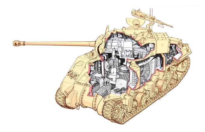

Obrázek Řez tankem Sherman IC Firefly
Jelikož i granáty do nového kanonu byly znatelně větší, bylo nutno zmenšit osádku o řidičova pomocníka, který současně obsluhoval korbový kulomet nebo radiostanici. Jeho místo bylo využito k uložení munice, střílna kulometu byla zaslepena pancéřovým plátem a radiostanice byla přemístěna do skříně na zadní části věže, která zároveň představovala protiváhu dlouhého kanonu. Tímto způsobem vzniklo vozidlo značné bojové hodnoty. V té době byl jednoznačně nejlepším obrněným vozidlem britské armády křižníkový tank Cromwell, ovšem výzbrojí a pancéřováním se modernizovanému Shermanu nemohl rovnat.

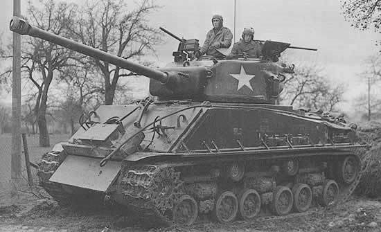

Obrázek Sherman M4A3E8 (76) W HVSS, tedy verze Shermanu Firefly pro americkou armádu
Informace o dalších osudech amerických verzí jsou dosti kusé. Je známo, že 9. března 1945 dorazil z Francie do přístavu Southampton konvoj, který přivezl 22 tanků. Evidentně bylo očekáváno větší množství, protože pro vozidla bylo vysláno 26 transportérů. Konverze tanků probíhala ve Woolwichi. Dne 11. března bylo rozhodnuto o přestavbě 160 exemplářů, ale přesný počet skutečně upravených strojů není znám. Za necelý měsíc - 8. dubna - byl původní počet redukován na 80 vozidel a v dokumentaci z 26. května se uvádí 86 tanků vyzbrojených sedmnáctiliberními kanony. Je možné, že se podařilo uskutečnit původní plán a přezbrojit 100 Shermanů. Jednalo se o stroje M4 a M4A3, z nichž některé měly odpružení nového typu s horizontálně uloženými kuželovými pružinami HVSS (Horizontal Volute Suspension Spring). Kvůli problémům se zásobováním municí se žádný z přezbrojených tanků nevrátil na frontu, ale až po válce byla tato vozidla přidělena okupačním vojskům v Německu.

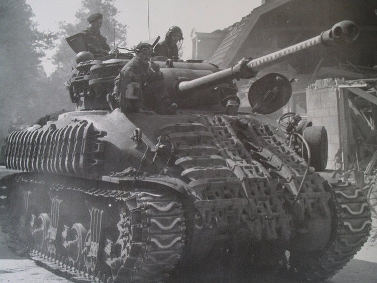

První tanky Sherman VC se u obrněných jednotek objevily v březnu 1944. Dne 9. března byla 8. obrněné brigádě dodána cvičná munice do těchto tanků, 13. března se u 7. obrněné divize konalo první teoretické školení, na němž se tankisté seznamovali s novou technikou, 18. března se u švadron „A“ a „C" 24. kopinického pluku (24. Lancers) dislokovaného v Lulworthu konaly první ostré střelby ze tří tanků tohoto typu. Podobný program se 6. dubna uskutečnil u 4. obrněné brigády. Ještě koncem března byly k přeškolení na nové tanky vyslány do Titchwellu dva pluky z 8. obrněné brigády - 4/7. pluk gardových dragounů (4/7 Royal Dragoon Guards) a Nottinghamshirská dobrovolnická jízda (Nottinghamshire Yeomanry). Každý z nich měl 3. dubna ve stavu tři tanky Firefly a v celé divizi bylo celkem 23 strojů. Dne 17. dubna se s novými vozidly začali seznamovat příslušníci 3. tankového pluku (3rd RTR - Royal Tank Regiment) z 11. obrněné divize. Přesto se do invaze v Normandii nepodařilo dosáhnout plánovaného stupně přezbrojení. Teoreticky mělo být u každého obrněného pluku (praporu) 12 tanků Firefly, tedy 36 strojů u brigády, ovšem ve skutečnosti jich bylo mnohem méně. K 1. květnu disponoval 3rd RTR pouze čtyřmi Shermany VC. Bezmála po měsíci - 29. května - byly u roty „A“ dva tyto tanky a u rot „B" a „C" po třech. Teprve 9. června se podařilo dosáhnout předepsaného stavu. Naopak 29. obrněná brigáda obdržela do konce května 37 Shermanů VC, tedy o jeden kus nad plán. Také 1. tankový pluk ze 7. obrněné divize měl o jeden tank více, než bylo v plánu. Dne 28. května bylo 29. obrněné divizi přiděleno najednou 24 tanků a do 31. května dalších osm strojů. Z uvedených záznamů vyplývá, že dodávky přicházely nezřídka na poslední chvíli a často nezbyl čas na důkladný výcvik osádek.
Obrázek Sherman IC Hybrid ze svazku Kanadské 5. Obrněné divize. Stroj je opatřen přídavným pancéřováním z článků tankového pásu a také je dobře viditelná kamufláž „dlouhé“ sedmnáctiliberky
Brigády, jež byly jako první vyzbrojeny novými tanky, byly zařazeny do 21. armádní skupiny. Brzy se ukázalo, jak neocenitelné to byly posily. Spojenecká rozvědka totiž špatně zhodnotila vybavení německých tankových divizí a nepředpokládala nasazení vynikajících tanků Panther ve větším měřítku s odůvodněním, že většina těchto strojů, jakož i těžkých tanků Tiger, bude vyslána na východní frontu. Ovšem již v prvních střetech s Panthery se ukázalo, že jejich čelní pancíř dokážou standardní 75mm kanony spojeneckých tanků prostřelit jen z krátké vzdálenosti. I když Panthery a Tigery tvořily pouze 30 % německých obrněných vozidel na území Normandie, byla jejich bojová hodnota mnohem vyšší než hodnota spojeneckých tanků. Zhruba 300 Shermanů VC, které byly k dispozici, bylo nutno rozdělit po jednom do každé roty tanků Cromwell nebo Sherman. V případě Cromwellů byla součinnost obou typů komplikovanější, protože britské tanky byly rychlejší. Když pak byla značná část německých tankových útvarů včetně elitních jednotek SS soustředěna proti britským pozicím v oblasti Caen, byly v tomto sektoru zvláště potřebné jediné dostatečně silné spojenecké tanky, tedy Shermany Firefly.

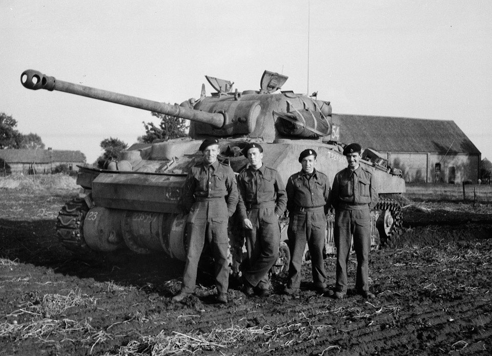

Na druhé straně také Němci rychle poznali možnosti britské modifikace a zahájili učiněný lov na tanky s dlouhou hlavní. Je třeba uvést, že se v té době v Evropě dosud neobjevily stroje s americkým kanonem ráže 76,2 mm. Osádky tanků Firefly zkoušely různé způsoby maskování své výzbroje. Nejčastější z nich byla deformující kamufláž, kdy byla koncová část hlavně nabarvena zespodu světle modrou barvou a shora několika tmavými barvami. Vzácnější byl nátěr celého konce hlavně světle modrou barvou. Jinou popisovanou metodou bylo namontování falešné krátké hlavně ze dřeva na zadní část věže a jízda s kanonem obráceným dozadu, avšak chybí informace o aplikaci tohoto způsobu v bojových podmínkách.
Obrázek Občas se objevuje tvrzení, že skutečný „Fury“ byl americký Sherman Firefly ve svazku americké 3rd Armored Division
Ve skutečnosti se nejednalo Firefly, protože má krátkou 76
Nepřátelské ohrožení přispělo k tomu, že před bojem byla velká pozornost věnována průzkumu terénu a výběru vhodných pozic. Na začátku akce byly tanky Firefly ukryty na svých stanovištích a vpřed byly vyslány běžné Shermany, které měly vyčistit prostor. Tanky s účinnějšími kanony byly vyslány do útoku teprve po zjištění, zda protivník nenastrojil nějakou léčku. V poli postupovaly na konci šiku a zahajovaly palbu teprve na přesně lokalizované nepřátelské cíle. Značný účinný dostřel umožňoval i při této zdánlivě opatrnické taktice ničení německých tanků poměrně záhy po jejich objevení.

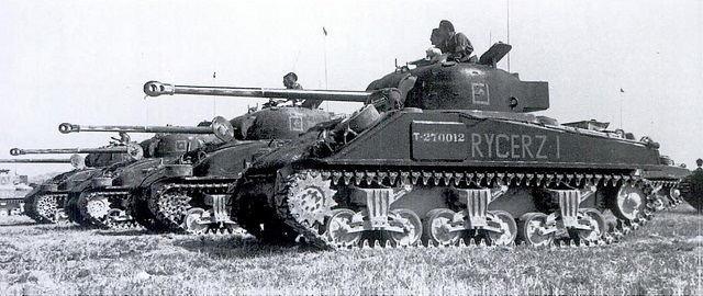

Polská 1. obrněná divize vedla od června 1944 v rámci příprav k bojům na kontinentu společná cvičení s francouzskou 2. obrněnou divizí generála Philippa Leclerca. Hlavním důvodem společného nácviku byla stejná struktura obou svazků. Poslední fáze příprav polské divize se uskutečnila v červenci v táboře Aldershot. Tehdy došlo k výměně dosud používané cvičné techniky za novou výzbroj, jež měla být užita v boji, a navíc byly doplněny stavy vozidel podle tabulkových počtů. Nadále se jednalo o tanky M4A4 Sherman V a speciální verze (Sherman OP, Sherman Rear Link, Sherman Dozer Tank a Sherman ARV), celkem asi 240 Shermanů různých verzí. Byl mezi nimi též nevelký počet Shermanů VC, přidělovaných po jednom na četu.
Na svou válečnou pouť vstoupila polská 1. obrněná divize 8. srpna 1944 u Falaise ve Francii, kdy se zúčastnila operace Totalize. Netřeba dodávat, že to byly jediné tanky jednotky schopné boje s Tigery a Panthery, které Němci během operace nasadili do akce. Do října se pak divize účastnila bojů na území Francie, Belgie a Nizozemska, v jejichž průběhu přišla o část výzbroje. Ztráty byly nahrazeny dodávkami asi 120 Shermanů, především verze M4A4, a 17 Shermanů IC, což byla spíše atypická verze značně se lišící od standardní výzbroje. V listopadu 1944 byla zahájena výměna všech tanků divize na unifikované stroje M4A1 (Sherman IIA) s kanony ráže 76,2 mm. To bylo pravděpodobně důvodem předání všech tanků M4A4 a Firefly Britům.
Obrázek Sherman IC ze svazku druhé švadrony 1. pluku Krechowieckých hulánů

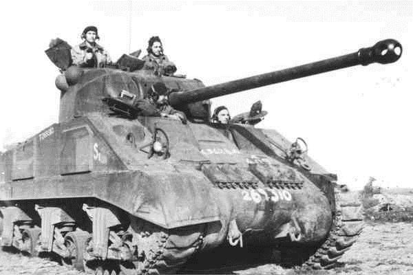

Československá samostatná obrněná brigádní skupina (Czechoslovak Independent Armoured Brigade Group) ve Velké Británii zařadila do výzbroje první čtyři Shermany Firefly 27. srpna 1944 a byly určeny hlavně k výcviku. Českoslovenští tankisté již měli jisté zkušenosti s provozem tanků Sherman, protože od dubna do srpna 1944 byly u dělostřeleckého pluku čtyři Shermany V, zařazené na tabulkových místech tanků pro dělostřeleckého pozorovatele (AOP - Armoured Observer's Post). V rámci přípravy na vylodění je ale již 15. srpna 1944 nahradily čtyři nové operační Cromwelly OP. Po přesunu brigády do Francie byly tanky Sherman IC po dvou přiděleny k oběma tankovým praporům brigády. Další stroje dostala brigáda 12. února a 23. února 1944, kdy bylo přiděleno po 11 strojů do obou tankových praporů (dvě roty, včetně velitelských tanků).
Obrázek Sherman IC výrobního čísla T269310, který byl přidělen 12.2.1945 k Tankovému praporu 1
Zbytek strojů pak brigáda obdržela 4. března 1945, kdy byly přiděleny k motorizovanému přezvědnému oddílu a záložní tankové rotě. V té době čs. samostatná obrněná brigáda stavěla z nově příchozích posil (hlavně vojáci protektorátního vládního vojska z Itálie) třetí tankový prapor a podle pozměněných tabulek měla mít každá tanková rota jednu třívozovou četu Shermanů Firefly. Nyní již plnohodnotná obrněná brigáda (Czechoslovak Independent Armoured Brigade) měla ve výzbroji celkem třicet čtyři Shermanů IC obou provedení, tj. se svařovanou i kompozitní korbou. Tato verze se tak stala nejrozšířenějším typem Shermanu v čs. armádě. Ve výzbroji nezůstaly dlouho, neboť byly 7. května 1945 kompletně nahrazeny tanky Challenger I se stejným kanonem.

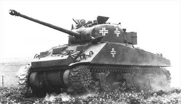

Běžnými uživateli tanků Firefly při válečných operacích byli Britové, Kanaďané či Poláci, avšak nepatrný počet těchto strojů bojoval rovněž na straně protivníka. V průběhu bojů v Normandii ukořistili němečtí obránci čtyři funkční tanky Sherman VC. Jeden z nich ukořistěný u Villers-Bocage patřil původně britskému tankovému pluku, další tři patřily původně kanadským jed­ notkám. Tato vozidla sloužila spíše ke srovnávacím testům, protože pro jejich bojové nasazení chyběla munice. Na každý pád však byla označena německými kříži na několika místech pancíře nebo velkými bílými kříži připomínajícími znaky užívané v roce 1939. Nelze vyloučit, že mohla být vyslána do boje v posledních dnech války, kdy byla na obranu Berlína stažena všechna možná bojová vozidla ze zkušebního polygonu Kummersdorf.
Obrázek Sherman IC ukořistěný a použitý Němci
