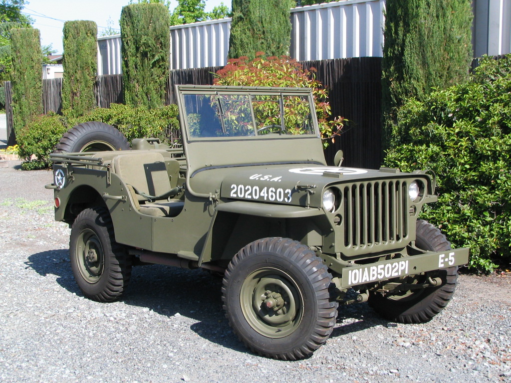

TTD vozidla Willys MB
Hmotnost: 1 060 kg.
Osádka: 1+3 osoby.
Délka: 3 359 mm .
Šířka: 1 575 mm.
Výška: celková 1 772 mm, se sklopeným předním oknem 1321 mm.
Světlá výška podvozku: 222 mm.
Hnací soustava: řadový zážehový kapalinou chlazený čtyřválcový motor Willys Model 442 „Go Devil"o objemu 2. 199 kubických cm a výkonu 40,3 kW (54 koní) při 3 600 ot/min
převodová skříň Warner T-84J (3 rychlosti vpřed, 2 vzad), redukční převodovka Dana Spicer  18 (dvourychlostní)
jednokotoučová suchá spojka.
Palivo: olovnatý benzin, zásoba 56,8 l
Maximální rychlost na silnici: 105 km/h.
Dojezd na silnici:
350 km při 56 km/h
186 km při 80 km/h.
Výzbroj:
standardně bez výzbroje
alternativně lehký kulomet ráže 7,62 mm nebo velkorážní kulomet ráže 12,7mm .
Podvozek:
náhon 4 x 4
jednoduchá kola o rozměrech 6,00 x 16 s nízkotlakými pneumatikami
přední kola řízená
odpružení listovými pery s olejopneumatickými tlumiči
hydraulické brzdy
pomocná brzda na zadní kola
rozvor náprav 2034 mm
rozchod kol 1245 mm
Spojovací technika: základní radiostanice SCR-193.

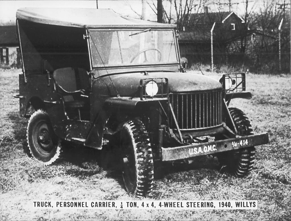

Bantam Mk. III BRC-60
Smlouva s firmou Bantam byla podepsána 25. července 1940 a první exemplář pod označením Bantam Reconnaissance Car Model 60 byl předán k otestování 23. září 1940. Automobil dorazil na základnu Port Holabird po vlastní ose, což bylo zadokumentováno jako součást testů. Prvním problémem, jenž vyšel najevo, bylo překročení požadované pohotovostní hmotnosti. Výrobce se snažil dokázat, že při současné technologii je dosažení tak přemrštěných parametrů nemožné. Zástupci pěšího vojska trvali na dodržení hmotnostního limitu, avšak důstojníci z QMC uznali argumenty producenta.
V průběhu intenzivních testů byly odhaleny konstrukční chyby, které měly být odstraněny na vozidlech předvýrobní série. Podle smlouvy mělo mít osm exemplářů řízená též kola na zadní nápravě. Tento model dostal označení Mark II. Vozidlo považované za terénní průzkumný automobil získalo vcelku příznivé ohodnocení, mělo být přijato ozbrojenými silami a chystala se jeho sériová výroba. Poslední z objednaných kusů byl expedován 17. prosince 1940. Projevily se však předpokládané problémy s omezenými výrobními kapacitami podniku Bantam, který ve skromných provozech zaměstnával přibližně 500 lidí. Již dříve však projevila zájem o výrobu terénního automobilu firma Willys, posléze se přidala také firma Ford Motor Company a ze strany QMC byly obě nabídky ochotně přijaty. Od té chvíle byly pochopitelně největší naděje vkládány do Fordovy společnosti, která měla dominantní postavení na americkém automobilovém trhu a disponovala velkým kapitálem, zatímco malí producenti byli závislí na finanční pomoci vlády Spojených států. Firma Bantam nebyla s novou situací spokojena a chtěla získat výhradní právo na výrobu svého automobilu. Počítala se značnými vládními úvěry a s podporou vojenských kruhů.
Po ukončení testů se armáda chystala objednat sérii 1500 automobilů k provozním zkouškám. Realizace objednávky nebyla jednoduchá, poněvadž problémy s dodávkami oceli komplikovaly výrobu poháněných náprav firmy Spicer a mnoha dalších součástek. Představitelé QMC se rozhodli rozdělit objednávku mezi dva nebo tři výrobce, protože do poloviny roku 1941 se plánovala výroba až 11800 vozidel, což absolutně přesahovalo možnosti jedné malé továrny. V té době se podařilo definitivně přesvědčit zástupce armády, aby akceptovali zvýšenou hmotnost vozidla.
Automobil Mark II firmy Bantam měl velmi jednoduchou karoserii bez dveří. Blatníky kryly pouze přední kola, kdežto zad ní byla umístěna ve výkrojích karoserie. Kryt motoru byl vpředu zaoblen a chladič byl kryt prutovou mřížkou. Jediné okno vpředu bylo sklápěcí. Vozidlo mělo hmotnost asi 980 kg a jeho výzbroj tvořil kulomet Browning ráže 7,62 mm.

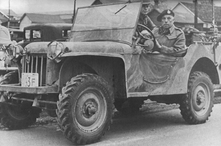

Bantam BRC-40
Otázka velkovýroby armádního terénního  automobilu  kategorie 0,25 t byla ve Washingtonu tak dlouho probírána, že původní plány nakonec nebyly realizovány. Generální štáb US Army podporoval názor pěchoty a trval na firmě Bantam coby monopolním výrobci, zatímco poradní komise národní obrany (National Defense Advisory Commission) stála na straně QMC. Levicová média samozřejmě kritizovala favorizování velkokapitálu. Nakonec byl dohodnut kompromis a v listopadu 1940 byly podepsány tři stejné smlouvy se všemi třemi výrobci na dodávky 1500 automobilů od každého z nich. Podle plánu měly být první automobily předány armádě v dubnu až květnu 1941. Plánovaný termín však nebyl dodržen kvůli stávce v podniku Spicer. Následkem toho mohla firma Bantam zahájit dodávky až 26. června.
Na novém modelu terénního automobilu pod označením BRC-40 byl kryt chladiče změněn z oblého na plochý, by la zesílena konstrukce rámu podvozku a zvětšena kola, nicméně přední reflektory zůstaly nadále na blatnících. Jelikož QMC měl výhrady vůči možnostem podniku, chtěl celý kontrakt předat firmám Willys a Ford, tím spíše, že ani vzájemné srovnání všech tří konstrukcí nevyznělo ve prospěch modelu BRC-40, lepší byl pouze jeho řídící mechanismus. Naopak velkým nedostatkem byly výrobní náklady, a tak se nakonec podnik Bantam do sériové výroby automobilu „1/4 truck 4x4" nezapojil. Navzdory všem potížím dokázal v roce 1941 vyrobit2 572 exemplářů modelu BRC-40, ale z toho pouze 1422 kusů na vládní a armádní objednávky. Později vyráběl výhradně přívěsy pro oba konkurenty a některé součástky pro letectvo.

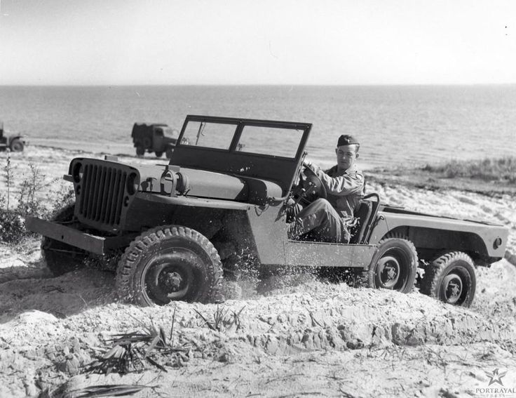

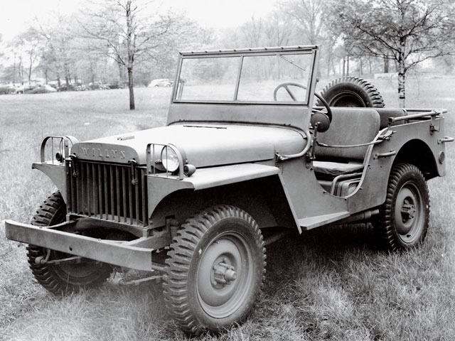

Willys „Quad"
Firma Willys představila svou konstrukci nazvanou „Quad " teprve 11. listopadu 1940 čili 120 dnů po vyhlášení soutěže, nicméně trest za zpoždění byl jen symbolický - po jednom dolaru za každý den. Pro testy byly připraveny dva prototypy. Zvnějšku „Quad" nápadně připomínal prototyp firmy Bantam a v jistém smyslu byl kopií téže koncepce. Rozdíl spočíval v tom, že jeho konstruktér Delmar „Barney" Roos bedlivě sledoval vývoj konkurenčního modelu a snažil se eliminovat jeho hlavní nedostatky. Především se příliš nesnažil dodržovat hmotnostní omezení, což mu umožnilo použít masivní rám a silný motor Willys 441 Americar o výkonu 40,3 kW (54 koní). Poněvadž takto zkonstruované vozidlo vážilo více než tunu (samotný motor byl těžší o 23 kg), byl nucen hledat jiné možnosti, jak snížit hmotnost na limit 978,5 kg. Z automobilu byly odstraněny veškeré drobnosti, jež byly uznány za zbytečné, a dokonce i barva. Některé součástky byly vyrobeny z vysokojakostní oceli, což také umožnilo snížit jejich hmotnost.
Automobil „Quad" měl téměř stejnou zaoblenou přední část masky motoru a identickou prutovou mřížkou. Odlišné byly hlubší přední blatníky. Světlomety byly umístěny výše a chráněny ochrannou mřížkou. Dveře byly jinak vykrojeny a přední sklo bylo jednodílné. Novinkou byla též skládací plátěná střecha nad kabinou. Největším trumfem tohoto výrobku ovšem byla jeho cena. Automobil firmy Willys stál 648,74 dolaru, zatímco automobil firmy Bantam 788,32 dolaru a automobil firmy Ford 782,59 dolaru.

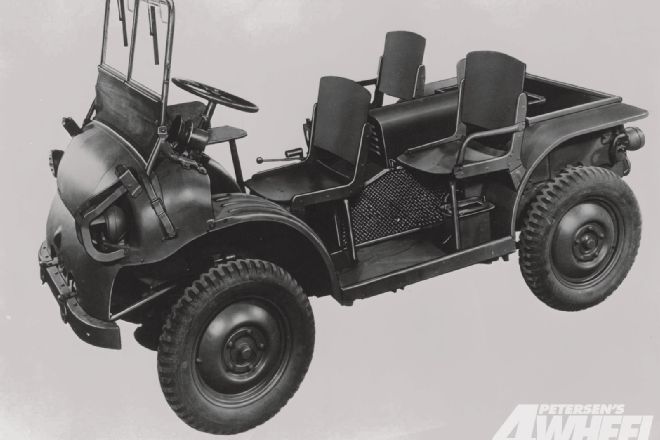

Ford „Pygmy"
Automobilové impérium Ford Motor Company představilo 23. listopadu 1940 tři prototypy vlastní konstrukce nazvané „Pyg my". V automobilu byla použita řada technických řešení okopírovaných z konkurenčních projektů. Hlavním rozdílem bylo kvalitnější a účinnější odpružení a použití motoru Fordson Model N o zdvihovém objemu 1900 cm3 a výkonu 34,3 kW (46 koní) s třírychlostní převodovou skříní z modelu Ford A. Ve srovnání s konkurencí měl Ford „Pygmy" hranatější konstrukci karoserie, která se stala vzorem pro pozdější unifikované vozy.

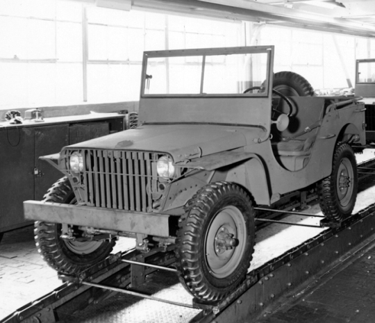

Výroba obou typů netrvala dlouho. Willys vyrobil 1 553 exemplářů modelu MA podle původní objednávky a ještě v roce 1941 zahájil výrobu novějšího modelu MB. Objednávka prvních 1500 kusů u firmy Ford byla ještě před formálním podpisem smlouvy zvýšena o dalších 966 standardních automobilů Ford GP a 50 automobilů se všemi řízenými koly - tedy celkem na 2 516 vozidel. Ve skutečnosti bylo v roce 1941 pouze na vládní objednávky vyrobeno 3 700 kusů, dokumenty producenta však uvádějí 4456 kusů. Je známo, že 1000 kusů bylo vyrobeno pro Čínu, 144 kusů pro Velkou Británii a šest kusů pro Kanadu. Pokud šlo o dodatečné objednávky, dosáhla by celková výroba 4 850 kusů. Rozdíl mezi tímto počtem a údaji společnosti Ford mohl vzniknout neúplnou realizací objednávky.
Nové verze: Willys MB a Ford GPW
Konstrukce  obou  producentů byly v maximální míře unifikovány. Pokud byly používány různé komponenty, byly alespoň vzájemně zaměnitelné. Nová zkratka Willysu znamenala model „Military B" a písmeno W v názvu Fordu GPW znamenal,,Willys". Oba typy měly světlomety zapuštěny do masky, což bylo řešení uplatněné již ve Fordu GP. Willys MB měl řadicí páku přemístěnou ze sloupku volantu na konzolu mezi sedadly a ruční brzda byla přemístěna z levé strany volantu doprostřed palubní desky. Vozidlo dostalo účinnější vzduchový filtr, standardní armádní alternátor 40 Ah, standardní akumulátor a větší palivovou nádrž na 56,8 I. Po zahájení výroby byl tlumič výfuku přemístěn na levou stranu a přidány reflektory pro noční jízdu. Model MB se začal vyrábět v listopadu 1941 od exempláře s rámem č. 100 000, do konce prosince bylo vyrobeno 7 629 kusů a do března následujícího roku bylo dokončeno 25 808 vozidel. Takového objemu výroby mohlo být dosaženo díky přidružení podniku Willys ke koncernu Daimler Chrysler.
Výroba modelu GPW ve firmě Ford byla zahájena o něco později, a tak byl první exemplář ještě s motorem Willys expedován až 2. ledna 1942. Od 15. ledna byly do automobilů montovány motory Ford. Do konce prvního měsíce výroby bylo dokončeno pouze 77 kusů, ale jakmile se 13. února rozběh la pásová výroba, bylo jen do dubna vyrobeno 11 159 kusů. Pro srovnání lze uvést, že celková výroba německého ekvivalentu, populárního terénního automobilu VW 82 Kübelwagen, činila v letech 1940-1945 jen něco přes 50 000 kusů.
Oba typy automobilů se po celou dobu výroby lišily v několika detailech. V modelu MB byla první příčka rámu za nárazníkem vyrobena z ocelové trubky, v modelu GPW z ocelového profilu U. Zadní část rámu MB byla vyztužena profilem V, v GPW taková výztuha nebyla. Sloupek kulometného podstavce na podvozku MB měl čtvercový průřez se zaoblenými rohy,na podvozku GPW měl průřez kruhový. Blok motoru v MB byl olivově zelený, v GPW byl světle šedý. Číslo rámu MB bylo umístěno nalevo od středu rámu na pocínovaném štítku, kdežto číslo rámu GPW bylo na jeho přední části mezi tlumičem a úchytem brzdových trubiček a do března 1942 se používaly štítky mosazné.

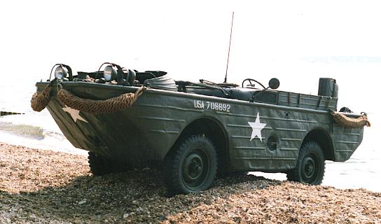

Obojživelná verze
V prosinci 1941 zahájila firma Marmon Herrington vývoj obojživelné verze pod označením QMC-4 s využitím komponentů modelu MA. Rovněž typy označené GPA (Amphibious = obojživelný). Konstrukce GPA by la lepší a v dubnu 1942 bylo rozhodnuto zahájit sériovou výrobu. Tato vozidla neoficiálně nazývaná seep (sea jeep =mořský jeep) byla použita v listopadu 1942 při vylodění v severní Africe. Vozidlo se však na moři neosvědčilo a bylo vhodné nanejvýše k přepravě přes klidné řeky s povlovnými břehy. Část automobilů GPA byla předána Spojencům.

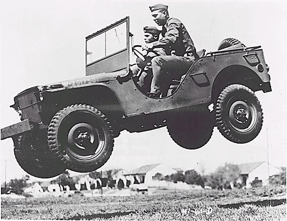

Odlehčené verze
"Jeeplet"
Na začátku roku 1943 byly testovány dva vozy verze MB-L o hmotnosti snížené na 754 kg. Tohoto odlehčení bylo dosaženo za cenu odstranění řady součástí výbavy a zeslabení konstrukce, v provozních podmínkách však vozidlo nevykazovalo v podstatě žádné zlepšení, proto byl další vývoj ukončen. Existovaly též dva prototypy verze WAC (Willys Air Cooled) s centrálně umístěným, vzduchem chlazeným motorem o výkonu 17,9 kW (24 koní) z motocyklu Harley-Davidson. Vozidla této lehké verze nazývané „Jeeplet" vážila 448 kg. Ve fázi vývoje zůstal automobil Willys JBC (Jungle Burden Carrier = tropický nosič nákladů) tvořený jen plošinou se sedadlem řidiče a s hmotností redukovanou na pouhých 254 kg. Pro potřeby vzdušných výsadkových vojsk byly také různě odlehčovány běžné sériové automobily.

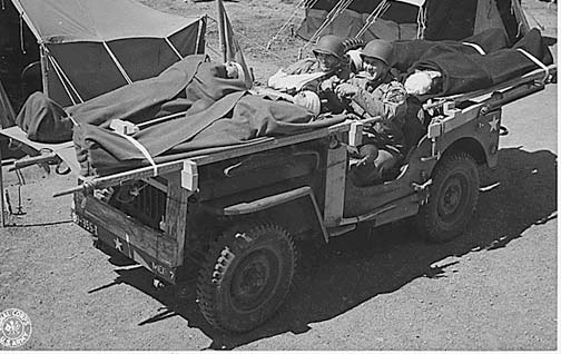

Sanitní vůz
Americká sanitní verze mohla převážet dvojici nosítek na kapotě motoru a druhý pár nad zadními sedadly. Britská verze měla nad kabinou lešení, na které bylo možno položit dvoje nosítka.

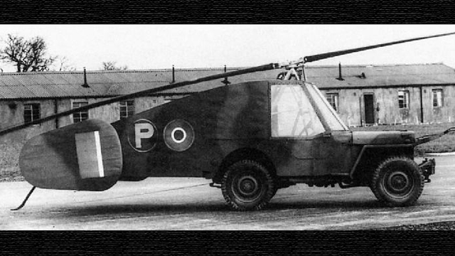

Uskutečnily se též pokusy s polopásovými vozidly T-28, T-29 a T-29E1 s pásovým mechanismem na zadní nápravě. Snad nejpodivnější verzí byl létající jeep postavený v roce 1943konstruktérem Raoulem Hafnerem ve Velké Británii. Na korbu byly přidány překližkové ocasní plochy s kormidly a vztlakovou sílu obstarával rotor podobně jako u autogyry. Na rozdíl od vírníku však nemělo vozidlo nazvané Rotabuggy tažnou ani tlačnou vrtuli, proto mohlo létat pouze ve vleku za letadlem.
"Rotabuggy"

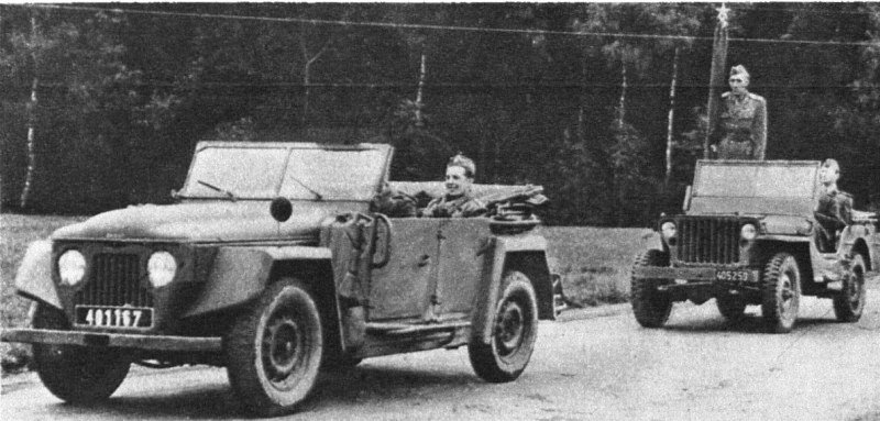

Jeep v československé armádě
Terénní vozidla Ford GPW nebo Willys MB s náhonem 4x4 v tabulkovém počtu 79 kusů měla ve výzbroji Československá samostatná obrněná brigáda prakticky ve všech svých útvarech. Používala se jako vozy velitelů, pro odvoz raněných a pro dopravní službu oddílu polního četnictva. Blíže neurčený počet jeepů měl ve výzbroji i 1. československý armádní sbor v SSSR, obvykle také jako vozy velitelů. Většina jich zůstala ve výzbroji armády až do poloviny padesátých let, kdy byla pro nedostatek náhradních dílů vyřazena.
