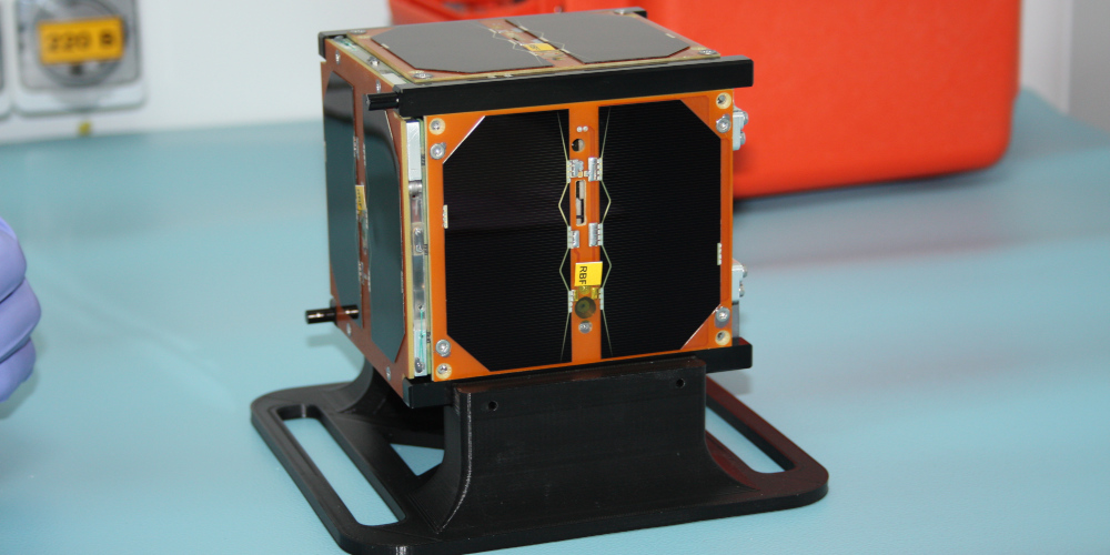

Ve vesmíru shořela česká družice, Zemi obíhala šest let
Nezhorela vo vesmíre ale v zemskej atmosfére... Inak celkom úspech a sledujeme ho vlastne od začiatkuČeská družice VZLUSAT-1, která byla vyvinutá ve Výzkumném a zkušebním leteckém ústavu (VZLÚ) ve spolupráci s tuzemskými společnostmi a univerzitami, shořela v atmosféře po téměř šesti letech fungování. Byla nejdéle fungující českou družicí na oběžné dráze. Poslední záznam je z 6. června, kdy se VZLUSAT-1 odmlčel. Za VZLÚ o tom informovala Petra Vintrová.
"Mise byla velkým úspěchem. Ve své kategorii družic velikosti 2U se VZLUSAT-1 stal druhou na oběžné dráze nejdéle fungující družicí světa," uvedl ústav.
VZLUSAT-1 byla na oběžnou dráhu vypuštěna 23. června 2017 z Indie. Za dobu svého fungování oběhla planetu více než 33.000krát. Vědci dokázali získávat data z družice do posledního dne. Ačkoli její životnost byla odhadována jen na jeden rok, fungovala zhruba šest let. "Poslední kontakt družice s naší pozemní stanicí byl v pondělí dopoledne (2023-06-05 11:34:48), následně ještě VZLUSAT-1 zachytil radioamatér v Texasu ve Spojených státech," uvedl ústav v tiskové zprávě.
Práce na VZLUSAT-1 znamenala pro VZLÚ vstup do světa družic. "Byl to pro ústav zásadní krok pro další vývoj. Získali jsme dostatek znalostí pro vývoj družic složitějších, zejména znalostí v oblasti konstrukce, elektroniky, komunikačních systémů," uvedl generální ředitel VZLÚ Josef Kašpar. Přínosné jsou také poznatky v operování družice, tedy i v rozvoji pozemní stanice pod vedením Západočeské univerzity v Plzni, která zajistila téměř nepřetržitý provoz operování po dobu celých šesti let, doplnil vedoucí vědecký pracovník VZLÚ Vladimír Dániel, který vedl vývoj VZLUSAT-1.Sdělujeme smutnou zprávu všem příznivcům kosmonautiky, že shořela v atmosféře a tak nás navždy opustila naše milovaná družice VZLUSAT-1. Dosáhla světového úspěchu, stala se druhou nejdéle fungující nanodružicí velikosti 2U na světě. Vícehttps://t.co/FGfjaNdDtA pic.twitter.com/g7bevRjWmt
— VZLÚ (@VZLUcz) June 6, 2023
Družice nesla například rentgenový dalekohled nebo v Česku vyvinutý radiační štít, který ověřil své vlastnosti pro použití při stavbě kosmických lodí a obydlí i na Měsíci či Marsu. Družice vážila dva kilogramy a pohybovala se na polární dráze ve výšce 510 kilometrů.
Na družici VZLUSAT-1 navazuje další projekt, VZLUSAT-2. Ten na oběžné dráze funguje zhruba rok a půl. Vynesla ho raketa Falcon 9 společnosti SpaceX 13. ledna 2022 z floridského mysu Canaveral. Na palubě má mimo jiné dvě kamery pro pozorování Země. Je první českou družicí, která dokázala pořídit snímek České republiky ve vysokém rozlišení.
Tým je zodpovedaná aj otázka na životnosť cubesatov a nanosatelitov - z počiatočnej výšky 510km je to bezmála 6 rokov
