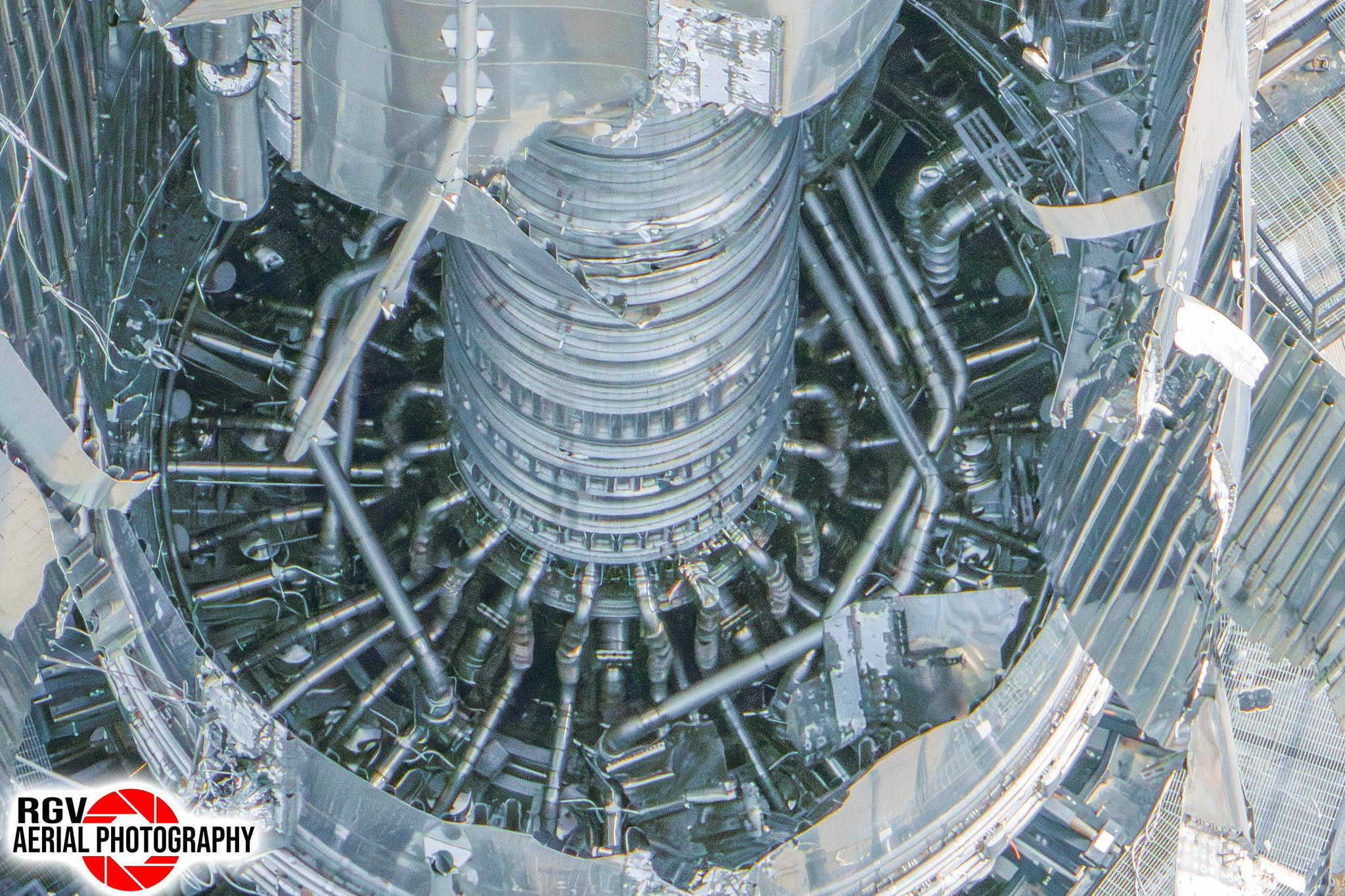

Příspěvek od Alchymista » 26 lis 2025, 22:47
Superheavy B18 - pohľad na rozvody motorovej sekcie (normálne sú ponorené v tekutom kyslíku)
Centrálnemu stĺpu hovoria "downcomer"
