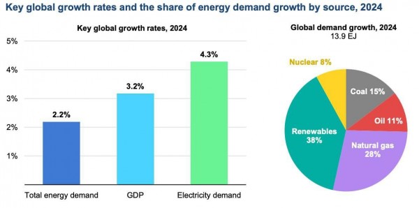

- Příspěvky: 10874
Příspěvek
od skflanker_ » 27 bře 2025, 20:31
Celosvětová spotřeba elektřiny vzroste v roce 2024 o téměř 1 100 TWh, což je více než 2-násobek průměrného ročního nárůstu za poslední desetiletí.
Růst celosvětové spotřeby elektřiny je způsoben zvýšenou poptávkou po chlazení v důsledku extrémních teplot, zvýšenou spotřebou v průmyslu, dopravě a rozšiřováním datových center.
V roce 2024 bylo uvedeno do provozu více než 7 GW jaderné kapacity, což představuje 33% nárůst oproti roku 2023. Toto číslo bylo 5. nejvyšší za poslední 3 desetiletí.
Poptávka po plynu se zvýšila o 2,7 %. Celosvětová poptávka po uhlí vzrostla o 1 %. Největším spotřebitelem uhlí na světě zůstala Čína, na kterou připadá rekordních 58 % celosvětové spotřeby.
Zdroj
https://t.me/selskyrozum/119955 z 27.03.2025
