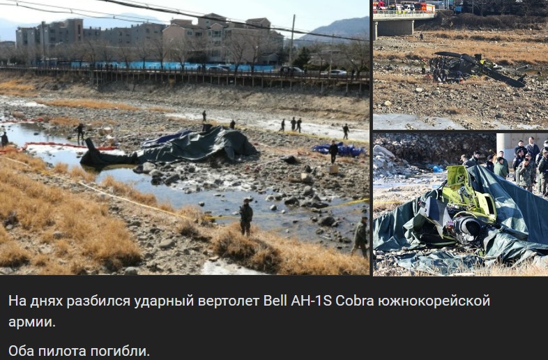

Pondelok 09.02.2026 cca 11:04 hod miestneho času, katastrofa vrtuľníka Bell AH-1S Cobra armády Kórejskej republiky počas cvičného letu v blízkosti mosta Sinha v Hyeon-ri, Jojong-myeon, Gapyeong, Gyeonggi.
Vrtuľník v čase nehody vykonával cvičenie núdzových postupov, simuloval abnormálne letové podmienky a cvičil autorotáciu.
Obaja pasažieri zahynuli a vrtuľník utrpel značné poškodenia.
Zdroj https://aviation-safety.net/wikibase/566553
Pred pár dňami sa zrútil útočný vrtuľník Bell AH-1S Cobra juhokórejskej armády.
Obaja piloti zahynuli.
Zdroj https://vk.com/wall-123538639_4818719 z 11.02.2026
