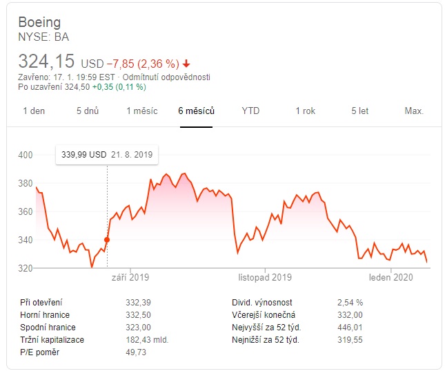

Re: Boeing 737 MAX
Příspěvek od classix » 19 led 2020, 16:34
Jedině, že by chtěl někdo při těch periodických poklesech odkupovat akcie.
Příspěvky: 54924
Re: Boeing 737 MAX
Příspěvek od Alchymista » 19 led 2020, 17:46
To by sa malo dať zistiť, aký bol rozsah presunov akcií v danom období alebo denne, či nie?

k42
Příspěvky: 5811
Re: Boeing 737 MAX
Příspěvek od k42 » 19 led 2020, 19:14
Alchymista píše:
19 led 2020, 17:46
Kolik jsou denní nákupy/prodeje daného titulu, to samozřejmě zjistit jde. Ale kdo kupuje nebo prodává, to je v podstatě nezjistitelné, jelikož větší objemy jedou přes celou síť prostředníků, fondů, ...
Ten dnešní finanční fašismus (kapitalismus to už dávno není) je značně neprůhledný, nejen co do manipulací, ale také co do záměru.
Klidně tohodle zmatku může někdo využít, aby se obohatil a třeba se finálně dočkáme toho, že Boeing a Airbus budou najednou jedna firma. Alespoň co se týče výroby dopraváků. Možná je to nějaký dlouhodobý tajný záměr, možná se o tom již léta vedou tajná jednání, no a někdo se toho domákl a chce trhnout peníze na shortingu (prodeji nakrátko, tj. spekulaci na pokles).
Protože je divné, že by Amíci vůbec nic nedělali pro potlačení toho skandálu, naopak to stále přiživují v médiích žumpě, jako by chtěli Boeing co nejvíce poškodit - snížit cenu akcií. Žumpa dnes napíše jen to, co dostane přímo rozkazem, takže prostě právě tohle si někdo mocný velmi přeje. Žijeme v informačně tak "svobodné společnosti", že pokud se o něčem psát nemá, žumpálista nenapíše ani čárku.
Někdo chce prostě Boeing z nějakého důvodu řádně potopit. Může to být i Lockheed Martin, protože ten je hlavní dodavatel vojensko-průmyslového komplexu, s tržbami vůči státu cirka 2-3x vyššími než Boeing - takže vypadá fašisticky (kapitalisticky se tomu říkávalo) přirozeně, že by mohli chtít Boeing přidusit a překoupit. Mimoto teď Boeing otravuje Lockheedy se svými F-15X, které jsou nepěknou konkurencí dalšího většího nákupu F-35.
A že by zrovna teď byla amícká FAA takovým velkým vzorem nezávislosti a odborné pevnosti... Když dnes v Mjůrice platí zákony jen když mocní chtějí, jinak se na ně totálně kašle. Koncekonců FAA sama dělala dlouhá léta vše, co ji řekli, že má dělat - stačí se podívat na TWA800.
Takže se dá celkově - zcela nekonspiračně - soudit, že někdo na těchto všech věcech má velmi silný zájem, zadarmo to rozhodně nedělá a účel je zatím neznámý. Jak jsem už psal výše, cílem může být spojení Airbus+Boeing a monopolizace výroby/trhu dopravních letadel, než se probudí Žluťáci a Rusáci - což bude trvat ještě tak 10-20 let. Nebo se chce nažrat Lockheed...
Nebo chce někdo levně skoupit odstavené B737 MAX a předělat je na... Co? Tankery, nákladní letadla, létající nevěstince?
