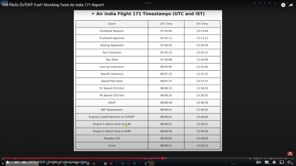

Predbežný report o nehode Ai171 - https://aaib.gov.in/What's%20New%20Asse ... VT-ANB.pdf odkaz priamo kým bol vydaný . ( pdf možné stiahnuť ) V správe píšu že časť údajov získali z EAFR - enhanced-aircraft-flight-recorder . Ja neviem ale nie je tam log zo všetkými údajmi o stave a dejoch v lietadle ? Prečo používajú rôzne zdroje pre údaje ? Log by jasne ukázal postupnosť a čas dejov . Zámer ?
Tu je zas iný výsek a vyzerá to že z inej verzie reportu .... Poradie a časové razítka nesedia . Rat prvá . Oba prepínače paliva ako jedno hlásenie a pod .
Link na video https://youtu.be/Scjwl7gaEsQ

Re: Letecké nehody všeobecne
Ne, není. Ty údaje jsou z různých zdrojů. Něco jsou datové toky, něco pouhý záznam hlasu.
Viz výše.Prečo používajú rôzne zdroje pre údaje ?
Ano, ale třeba povolení k pushbacku, nahození nebo pojíždění se vydávají hlasem řídícího letového provozu - takže jsou jen na akustickém záznamu a ne na datovém roku.Log by jasne ukázal postupnosť a čas dejov . Zámer ?
To nemusí být nesoulad ... prvotní informace byla, že k vypnutí palivových switchů došlo v průběhu jedné sekundy.
08:08:42 může tedy znamenat i 08:08:41,6 a 08:08:42,4 ... tedy rozmezí 0,8 sec ... zaokrouhleně 1 sec.
Zajímavější ale je ten záznam hovorů v kabině.
Byli tam pouze dva piloti. Když jeden zjistil, že jsou palivové switche vypnuté, tak se zeptal druhého, proč je vypnul. Ten odpověděl, že on je nevypnul.
Což je poměrně záhada, protože nikdo třetí v kabině nebyl (neměl být).In the cockpit voice recording, one of the pilots is heard asking the other why did he cutoff. The other pilot responded that he did not do so.
Nabízí se tedy dvě vysvětlení.
1/ K vypnutí switchů došlo omylem pilot o ně nějak zavadil, nebo na ně něco položil, a zámek polohy switchů nezafungoval (viz SAIB výše);
2/ Switche na tomto letadle byly nějak poškozené, a v poloze RUN se nezajistily. Po odlepení se letadla od RWY, což je vždy spojeno s vibracemi, se pak oba samovolně přeply do polohy OFF.
Nechtěnému přepnutí switchů by možná napovídaly časy jejich vypnutí (cca 1 sekunda) a jejich opětovného zapnutí (cca 4 sekundy). Vypnutí bylo tedy 4x rychlejší než zapnutí, přestože při zapínání měla posádka určitě naspěch.
Ne.
Podle té Předběžné zprávy switch k motoru 1 nahodili v 08:08:52 a switch k motoru 2 v 08:08:56 ... tedy 4 sekundy po prvním.
Když si uvědomíme že ono to není jen cvak - cvak, ale že ten switch se musí uchopit prsty, povytáhnout, přepnout a pustit, tak ty 4 vteřiny zhruba odpovídají.
O to divnější je ta necelá 1 vteřina při vypínání obou.
