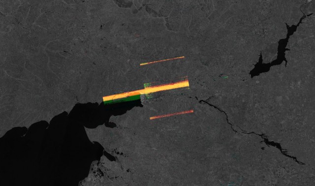

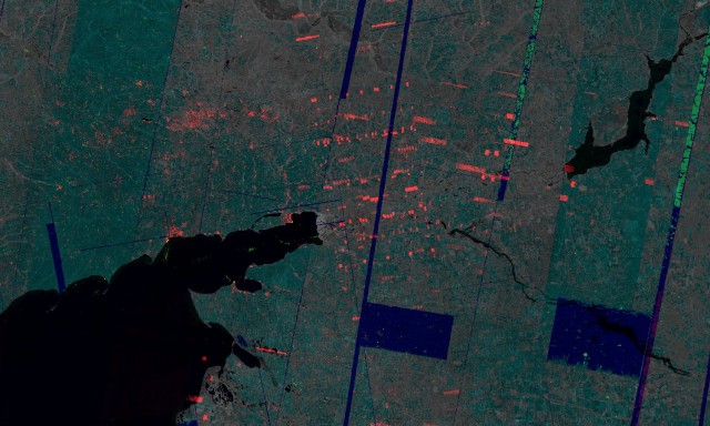

Radarová mapovacia družica Sentinel-1
https://en.wikipedia.org/wiki/Sentinel-1,
https://eos.com/find-satellite/sentinel-1/ ako prostriedok detekcie rádiolokátorov.
Družica používa rádiolokátor typu SAR na frekcencii 5,4GHz s výkonom ~4,5kW
Ako prvé boli publikované pozorovania o typických interferenčných "značkách" tvaru X na pozíciách rádiolokátorov AN/MPQ-53 a 65 systému MIM-104 Patriot,
neskôr i švédskeho systému STRIL .
https://southfront.org/researcher-finds ... l-imagery/
https://medium.com/@HarelDan/x-marks-th ... 9cdb1f534b
Pomocou týchto značiek boli odhalené aj pozície izraelských systémov Patriot
https://defense-arab.com/vb/threads/126992/
Neskôr (v roku 2020) boli publikované správy o sledovaní pozícií indických delostreleckých rádiolokátorov
https://actualcontrol.substack.com/p/tr ... terference
Jedna z posledných správ je o silnom zdroji interferencií na juhu Ruskej Federacie
Rôznych interferencií je ale mnoho druhov a z mnohých zdrojov.
Je treba mať na pamäti, že všetky tieto obrazce nevznikli "jedným pohľadom", ale vznikali "postupne" skladaním záznamov z mnohých desiatok obehov družice na takmer polárnej dráhe.
