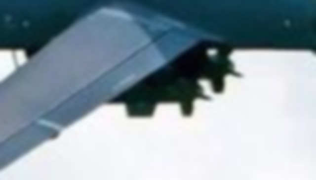

Napsal: 22 črc 2018, 12:49
od skflanker_
Orion + 2x navádzané bomby
Orion + 2x bomby
Zdroj http://www.mk.ru/politics/2018/07/20/v- ... mbami.html z 20.07.2018
Blog http://charly015.blogspot.com/2018/07/a ... izado.html z 22.07.2018
alebo https://bmpd.livejournal.com/3278291.html z 21.07.2018
Re: RF - Bezpilotní prostředky
Napsal: 24 črc 2018, 13:33
od puma
Zajímavá malá modulární munice to je.. Letecké pumy (jedna verze by se dala spíše nazvat malá střela s plochou dráhou letu) v třech hmotnostních kategoriích 100,50,25kg. 100kg verze nese až 50kg bojovou hlavici, jinak velikost bojových hlavic/užitečného zatížení je udávaná obecně na (7, 17, 25 a 50 kg), z čehož se dá ale logicky usuzovat, že u 25kg, nebo 17kg bojové hlavice a 100kg křídlaté a raketové střely je buď 25kg, nebo 33kg obětováno na pohonu jednotku a palivo, když klouzavá verze 100kg verze nese 50kg boj. hlavici. Bez vlastního pohonu se jejich maximální dosah pohybuje do 12-20km, s vlastním pohonem (malý proudový motor, to jsou ty s vyklápěcími křídly) mají mít dosah až 100km (pravděpodobně to bude platit ale jen pro tu největší), a podle mého názoru ta verze se šípovými stabilizátory dole úplně vlevo na obrázku, to bude ještě pravděpodobně verze s raketovým motorem. Navádění to má mít nejen INS/GPS/GLONASS, ale i hlavici s TV/IR v závěrečné fázi s pravděpodobnou schopností korekce po datalinku operátorem, + laserová naváděcí hlavice.
https://ria.ru/arms/20170830/1501374053.html
http://www.kbavia.ru/news-post10.html
A to co nese ten Orion jsou klouzavé 100kg verze ("stabilizátory" mají uprostřed)
Pokud tohle dotáhnou do konce, tak to bude hodně zajímavý vývozní artikl s lehkými až těžkými UAV a s možností nakoupit pro ně přesnou munici s hodně zajímavými parametry a dosahy za babku, defakto je to jedna koncepce letecké munice na desítku variací, která má teď rozpracované 3 hmotnostní kategorie, 3 druhy pohonu (žádný/klouzavý, proudový motor, raketový motor), 3 typy naváděcích hlavic, minimálně pro to vyvinou 3 typy bojových hlavic: klasickou ,kumulativní tandemovou, termobarickou, a pořád se to bude dát rozšiřovat. Celé to věstí podstatné usnadnění logistiky okolo takto postavené speciální modulární munice, a mohlo by to znamenat i relativně malé výrobní náklady na kus v porovnání s konkurencí. Jelikož ruská armáda nemá žádné bojové UAV ve výzbrojí, tak to bude mít i zásadní výhodu do budoucna (krom současné zásadní nevýhody, že teď nemá), a to v tom, že začne na zelené louce a od začátku s bojovými UAV v kategorii do několika tun rovnou s vysoce modulární širokospektrální speciální leteckou municí o malé hmotnosti, a mohlo by to znamenat velice rychlý nástup a prosazení této složky v ruské armádě, ale jen za předpokladu, že udrží takto postavený vývoj speciálních modulární munice pro tuto kategorii UAV do budoucna (a nezačne se to tříštit s využíváním munice pro letectvo či vrtulníky). Modularita takto postavených zbraní totiž podstatně smrskne náklady na logistiku celé takové složky (kde cena munice je klíčový prvek) a její případné bojové operace.
Některé verze plánovaných "bomb" jsou schopné provádět autonomní kontrolovaný let na vzdálenost až 100 km po oddělení.
Podle nepotvrzených zpráv už byly na UAV dřív testovány 25kg bomby.

Prototyp Orionu v detailu
