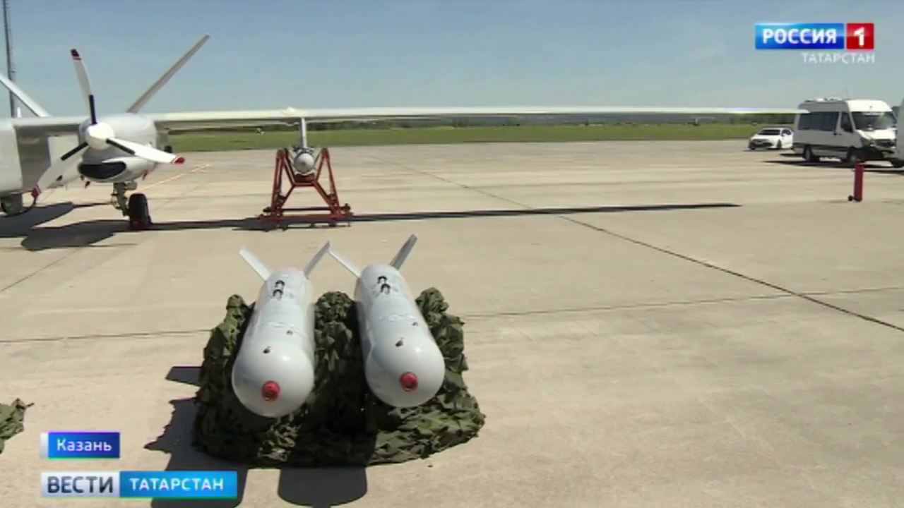

Na BPLA Aľtius-RU (Альтиус-РУ) prebiehajú tresty s podvesenou výzbrojou
Video:
https://youtu.be/MP1qeAXxEkw zverejnené 19.06.2020, dĺžka videa 32sek.
Celá reportáž = obraz je pre BPLA Aľtius-RU, ale pani hovorí o Tu-22M3M, iba na konci sa zmieni o BPLA Aľtius-RU
Zdroj https://vk.com/wall-123538639_1499170 z 21.06.2020
