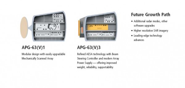

Pozor, nezaměňovat termín zkušební instalace prototypu s instalacemi sériových radarů.V roce 2001 obdržela radary APG-63V1 první stíhací skupina F-15C v Langley.
První AESA radar APG-63V2 se dostal na F-15 C v roce 2000. Tedy dříve než V1.
Zkušební instalace APG-63V1 proběhla již v roce 1993. LRIP od roku 1997.
Faktem je, že do roku 2011, kdy padlo rozhodnutí o instalaci AN/APG-63V3, bylo instalováno 180 ks AN/APG-63V1, ale 18 AN/APG-63V2 - de-facto jen k testům.
Proč asi???
Pozn. Ty výhody APG-63V2, co zmiňuješ, jsou popisovány vůči APG-63 ne APG-63V1.

Datumově tady není shoda. Literatura pro laickou veřejnost píše roky 93, nebo 97. Praxe je že rozšíření APG-3V1 bylo " masově" po roce 2000.
Po zkuškách AESA V2 se opustilo od většího rozšíření APG-63V1 ve prospěch V3 -AESA.
Radar APG-63V1 byl své doby špičkový radar.
Máš validní zdroj na to s čím porovnávali APG-63V2 ( porovnávali s APG-63 i APG-63V1, testování trvalo cca 9 měsíců, končilo v roce 2002 a následně se v praxi vedle sebe používaly radary V1 a V2 v Elmendorfu na Alijašce asi do roku 2010, následně po ukončení činosti jednotky na aljašce byly latadla s V2 radary přemístěny do Kadeny v japonsku, hlavní americké základně na japonských ostrovech)?

Promiň, není mi jasné, zda to opravdu jen nechápeš, a nebo to prostě nechceš pochopit
Takový je přeci vývoj každého nového typu - čehokoli.
AN/APG-63V1
1990 ... zahájení vývoje
1993 ... první zkušební instalace na letadle
1993-1997 ... testy, vývoj, testy, zkoušky
1997 ... LRIP (Low Rate Initial Production), tedy více méně provozní testy u jednotek
2000 ... zahájení sériové výroby a masové instalace do existujících F-15tek.
Původně se měl AN/APG-63V1 instalovat tuším na 400 letadel, ale když se AN/APG-63V2 podařilo vylepšit a vznikl AN/APG-63V3 (rok 2011), tak se letectvo rozhodlo přerušit modernizaci F-15tek AN/APG-63V1 a zbytek modernizovat radarem AN/APG-63V3
To přeci není nic tak těžkého na pochopení?
Ano, v roce, kdy byl vyvinut první AN/APG-63V2, tedy v roce kdy začala sériová výroba AN/APG-63V1 se tyto radary porovnávaly a potenciál AN/APG-63V2 se zdál být větší ... ale to to byl pořád jen poměrně syrový radar na počátku vývoje. Do sériové výroby se nikdy nedostal, protože technologie se v té době vyvíjely překotně a než ho doladil, už byl zastaralý ... proto vznik AN/APG-63V3.
Pokud by byl již v té době AN/APG-63V2 připraven k sériové výrobě a byl o tolik lepší než AN/APG-63V1, tak by asi není stanovali jen 18 ks v porovnání se 180 ks AN/APG-63V1, ne?

Skeptiku pominu ze Tvé strany zbytečné pocitové výlevy, nebo jak to napsat a budu se držet čistě fakt.
Data jsou jiná než Tvá.
Radar APG-63V1 byl vyvinut na základě smlouvy v hodnotě 200 milionu dolarů která byla uzavřená v roce 1994. 18. července v roce 1997 byly úspěšně ukončeny první letové testy ( o čtyři dny před termínem). První jednotka obdržela F-15C s radary V1 v roce 2001, šlo o 27 FS na základně Langley stát Virginia.
Radar APG-63V2 je APG-61V1 s jinou anténou (to je důležitá informace, tj - jde o novou anténu na původním hardwaru V1). Nepodařilo se mi dohledat datum začátku výzkumu antény AESA u firmy Raytheon. Předpokládám spolupráci této firmy s japonskou firmou Mitsubishi Electric. Třeba to ví někdo odtut z AK.
Ná základě dlouhodobých testů radaru V2 došlo k přerušení záměru vybavit F-15C radary V1 (PESA), a bylo rozhodnuto vyvinout radar s anténou AESA - budoucí V3.
Opravdu nevím kde hledáš čerta, ale když chceš..
Radar V3, má stejně jako V2 hodně společného s V1. Koncepce je vlastně stejná.
Rozdíl oproti APG-63V1 je hardwarově v tom že nová anténa APG-63V3 je výrazně lehčí a modernější konstrukce a V3 má jiný transmiter.
Radar V1, patřil ke špičce v té době ve své třídě PESA radarů. Předpokládám podobné výkonové parametry jako v té době u ruských radarů podobné třídy. Třeba někdo odtud bude umět napsat více.

Omlouvám se, pokud jsem se tě dotkl, ale když něco vysvětluji již potřetí, tak trochu ztrácím trpělivost. Promiň.
S tím co jsi napsal v podstatě souhlasím ... napsal jsi totiž de-facto to co já.
Píšeš, že kontrakt byl podepsán až 1994 ... já četl, že již 1993. Ale to asi není podstatné.
Raytheon na přípravě AN/APG-63V1 samozřejmě musel začít pracovat již před tím ... aby měl co nabídnout. Tak je to vždy. Já četl, že přípravné práce začali 1990 (tj. hned poté, co se k nim dostali potvrzené informace o schopnostech sovětských radaru z MiG-29 a Su-27).
V roce 1993/94 tedy byl podepsán kontrakt a proběhla první instalace. Do roku 1997 byly dokončeny testy a v roce 1997 zahájen LRIP ... jak píší já i ty.
Sériová výroba resp. sériové instalace začaly v roce 2000, jak píší já, a první jednotka dostala F-15C s APG-63V1 v roce 2001, jak píšeš ty.
Takže to vše sedí.
APG-63V2 je skutečně APG-63V1 s "novou anténou" ... ale to není jen o anténě.
Teď hodně zjednoduším, ale vyměnit na radaru klasickou anténu za PESA je mnohem jednodušší, než na radaru s PESA instalovat anténu AESA.
Problém je ve zdroji signálu ... radar s anténou PESA má zdroj stejný jako ten s klasickou. U radaru s anténou AESA jsou zdrojem signálu stovky modulů T/R ... a to je zcela jiná technologie.
Navíc první T/R moduly byly extrémně neefektivní - ztráty na nich byly veliké a to znamenalo násobně větší nároky na chlazení. To byl ostatně důvod proč se APG-63V2 nikdy nedostal do sériové produkce a muselo se čekat dalších 7 let na APG-63V3.
Navíc APG-63V1 dle všeho nemá anténu PESA, ale klasickou mechanickou. ....
První instalace APG-63V2 na F-15 byla počátkem roku 2000 a do prosince 2000 byl nainstalován na těch jediných 18-ti letadlech, které jsou APG-63V2 vybavena. Až to roku 2004 se na F-15 montovaly APG-63V1, teprve pak bylo rozhodnuto o přerušení kontraktu (byl na 400 letadel) ve prospěch připravovaného APG-63V3.
První prototyp APG-63V3 byl na letadlo namontován v roce 2006 a LRIP byl spuštěn v roce 2007.
Kdy přesně začala sériová instalace APG-63V3 na F-15 se mi nepodařilo nalézt, ale dle určitých souvislostí to mohlo být v roce 2011.

První F-15C s APG-63V3 byl přIjat letectvem v roce 2010.
Myslím si že vliv Tolkačeva na APG-63 nebyl nějak veliký. APG-63 s PSP v kombinaci s AMRAAM byl na N001 moc. Ale třeba doplníš.

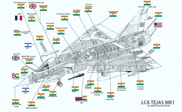

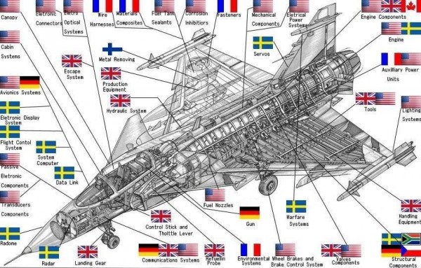

Porovnanie švédskeho SAAB Gripen a indického HAL Tejas z hľadiska komponentov
SAAB Gripen: HAL Tejas: Zdroj https://vk.com/wall-123538639_4475508 z 08.02.2025

Indie je, se svými 1.500 miliony obyvatel, zhruba srovnatelná s celým "Západem".
"Západ" je eufemismus pro Impérium USA.
To, zda se ve "švédském" letadle používají komponenty z celého "Západu" je asi stejně tak relevantní, jako podíl českých dílů v konstrukci "českých" aut firmy Škoda.
Tejas je na tom z tohoto pohledu ještě hůře než Gripen. Hlavní technologické celky - motor a radar - pochází z potenciálně ne-přátelských zemí. Tyto země tedy mohou kdykoli výrobu letounu "zastavit".
