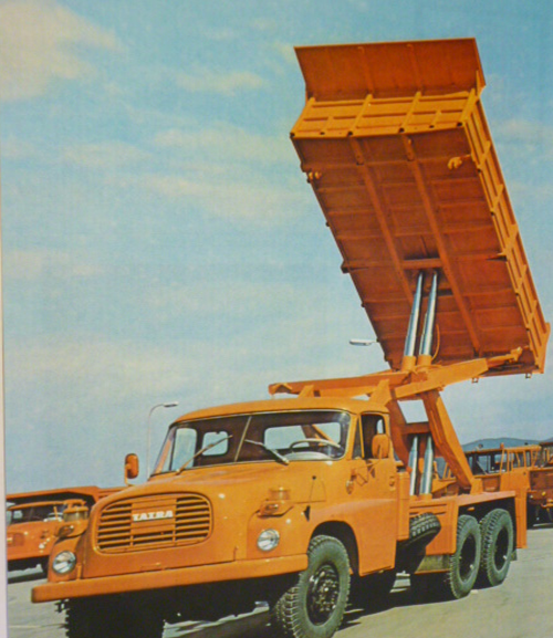

Tatra 148 Vysokozdvižný sklápěč
Tatra 148 Vysokozdvižný sklápěč.png (417.35 KiB) Zobrazeno 22503 x
Vysokozdvižný sklápěč do vagonu je pouze TATRA.

lift dump truck
např.
a desítky dalších

Nějak jsem si nevšimla, že:
1) vysype náklad ve výšce
2) Nepotřebuje podpůrné zařízení
3) Dokáže manipulovat s nákladem 12.000 kg
4) Ovládá se z kabiny
5) Má vysokou průchodnost terénem (s tímto vjet naložený do terénu, tak se ten rám zkroutí a už to nezdvihne)

Osobně bych měl strach sklápět i tu tatru. Přece jenom je to vejška a těžiště hódně vysoko. Jinak na stejném principu se dělají i zemědělské návěsy.

T 148 VS1 - vysokozdvižný sklápěčkový automobil je určen pro přepravu různorodých, převážně sypkých materiálů o maximální hmotnosti užitečného zatížení 9 360 kg. Předností tohoto typu je jeho víceúčelové využití, přičemž přepravovaný náklad může být sklápěn od základní polohy sklápěcí plošiny až do výšky 3 930 mm. Sklápěcí zařízení je opět hydraulické s čerpadlem poháněným motorem automobilu přes pomocný pohon montovaný v bloku s hlavní převodovkou. Sklápěcí plošina o obsahu 6 metrů krychlových se sklápí pouze směrem dozadu.

Aspoň plot mu mohli postavit. Aby to sypal za něj. Takhle to vysypal na stejné místo, kam by to vysypala každá sklápěčka.

Sice má "packy" , ale i tak je to asi vratký. :jo:

Nástavba se převedla (s úpravami) i na novější model 815. Těch bylo ještě méně. Několik 148 VS1 se používá i dnes.

Musím opravit svá tvrzení díky Vašim údajům:
a) Tatra má také patky pro vyšší stabilitu
b) Nosnost nákladu je menší o 25%, než běžná konstrukce (9 a 12 tun)
No a když to tak z hlavy počítám, tak to je asi hlavní důvod, proč se to nepoužívá. Tatra má díky své rouře asi o jednu tunu lehčí konstrukci než těžkotonážní nápravová vozidla (absence roznášecího rámu), ale při běžném provozu vycházelo asi ekonomicky lépe mít na místě nakladač nebo rampu. 25% rozdílu je zkrátka hodně, protože hlavní je univerzálnost vozidla a nízké náklady.
