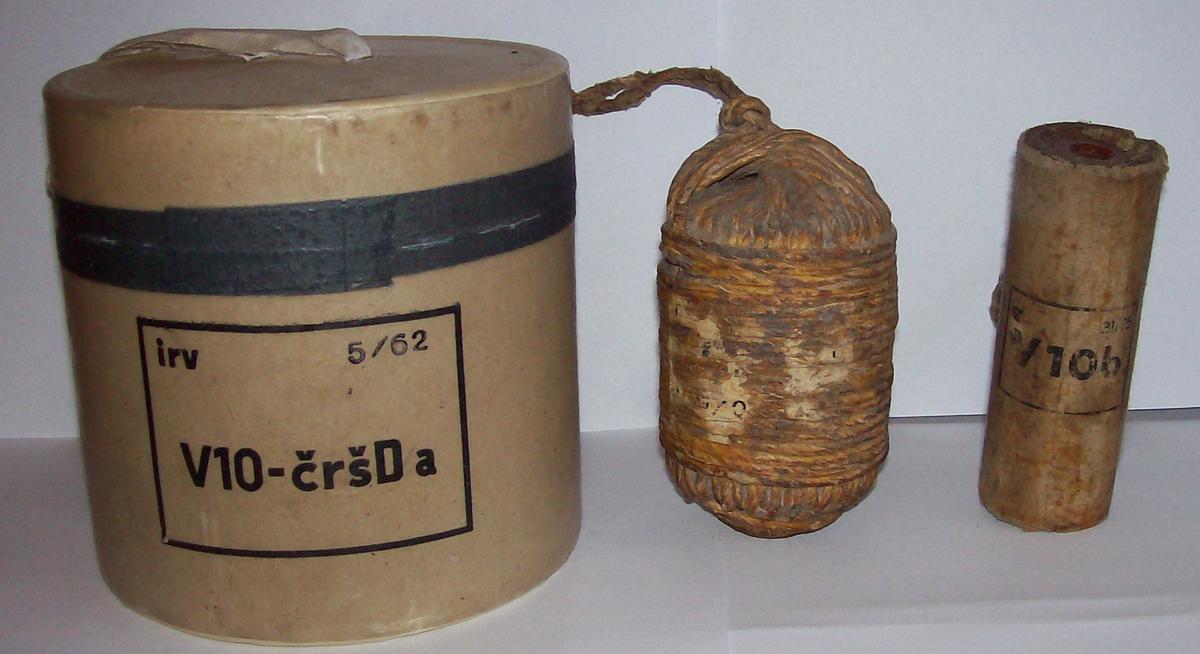

V10-čršD, "čeešdéčko" ("čierno-šedý dym") - mohol byť valcový, ale i "kockatý" podľa roku výroby, bol v tom blok "lisovaných antracénových sadzí" a v strede bol normálny "kartonový" delobuch V10.
