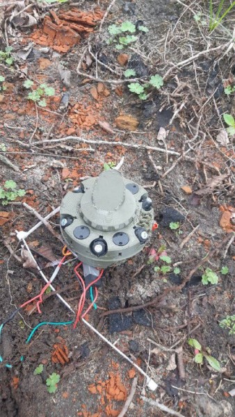

Ejdou Rotacak
Příspěvky: 558
Registrován: 08 dub 2022, 13:36
Re: Míny, trhaviny ... a imitačné prostriedky
Příspěvek od Ejdou Rotacak » 24 bře 2025, 20:45
Tak na tu bych asi taky šlápl :shock: Prý protipěchotní mina shazovaná z UA dronu.

Příspěvek od Alchymista » 07 kvě 2025, 09:02
Ukrajinská úprava míny UZM-72 elektronickým nástražným roznecovačom s vláknovými detektormi cieľa.
Roznecovač má šesť vlákien tmavozelenej farby rozhodených kruhovo do vzdialenosti až 10 metrov (podobne ako na míne POM).
Roznecovač je vyrobený tlačou na 3D tlačiarni.
Mína je zhadzovaná z dronu.
konštrukcia detektorového prvku - "strunka" je spojená s vláknami. Ťah za vlákno vedie k dotyku strunky s prstencom a zopne elektrický okruh na rozbušku.
