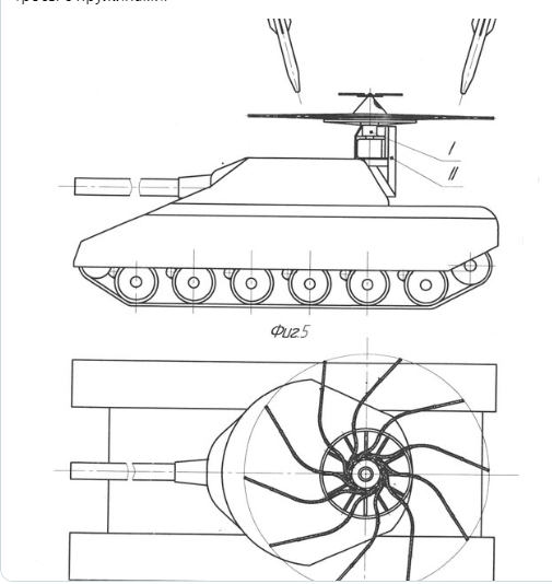

Příspěvek od kenavf » 25 pro 2023, 12:24
Rusové chtějí modernizovat své tanky. Vrtule mají chránit tanky proti dronům
https://techsvet.cz/nejnovejsi-zpravy/r ... ndvoracek/

Bočný náraz do dronu alebo nálože stačí na odklonenie smeru nálože, jej poškodenie alebo predčasný výbuch.

Nieco podobne ma napadlo uz pred vyse 10tim rokmi. Zjavne som zavahal s patentovanim. Az na to, ze na radare by to svietilo ako navnada. Ale zas by mohla priletet protiletecka a nie protitankova raketa. Pri nudzovom opustani tanku by to asi dekapitovalo osadku.

Možná funkční, ale zbytečně složité a jednoúčelové. Funkční prakticky jen proti těm kvadroptérám s granátem.
Drony jako Lancer či Switchblade to prostě podletí. Stejně tak PTŘS.
NA 99% se to nebude aplikovat.

Hele, je to někde aspoň v prototypu? Nebo je to tvrzení toho techsvetu, opsaný někde ze západního zdroje? Ona i ta "dětská" malůvka... prostě máte ruský zdroj k tomuto, že to někdo myslí vážně?

Samozřejmě, že je to jen malůvka ... ale alespoň je o čem diskutovat.
A to se navíc v tom článku z "techsvěta" píše, že "stříšky proti dronům" vůbec nefungují ... a asi kvůli tomu je IDF montuje na kde co.

No právě ta poznámka o klecích mě ihned trkla. Jinak mi to přijde dost na hovno, neumím si v praxi představit, jak máte tankový prapor "helikoptér". Už jen ten hluk by lidi kolem spolehlivě vyřadil. Ono aby to mělo jakýs takýs smysl, muselo by se to točit pořád. Než se to roztočí...A utrhnutý kousky řetězů, blbě zvedlá ruka.. Celkově mě z toho vstávají vlasy hrůzou na hlavě
