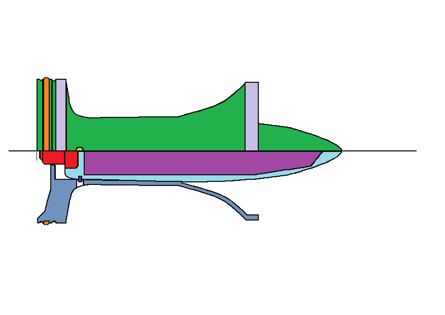

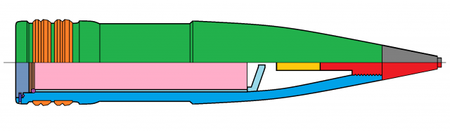

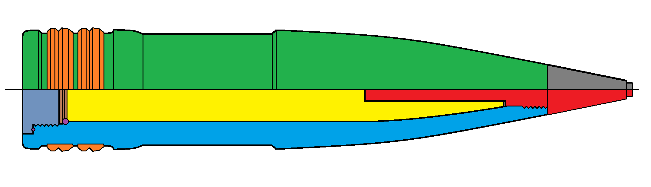

Munícia veľkého kalibru - typicky nad 75mm
kinetická priebojná
Granát pre streľbu proti ponorkám a torpédam - kalich v prednej časti zabraňuje odrazu od vodnej hladiny
štapnelová strela

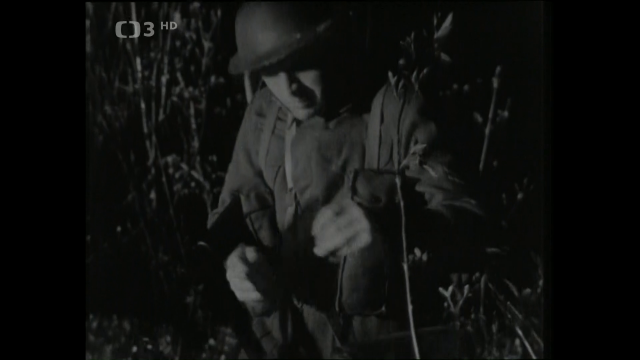

Mám dotaz na "samopalové" znalce... Co to má Rudolf Jelínek za samopal??? Má to přední grip jako starý Thompson, ale rovný zásobník a kulaté tělo závěru... Je to z filmu "Akce Býčí oko" z roku 1976... Lepší screeny se mi nepodařilo... Černobílý film a ve tmě... Ale nastavil jsem vám přehrávání na YT...
Re: Otázky a odpovede
Příspěvek od classix » 25 kvě 2021, 05:44
Nemohla by to být 1928 ? Nebo hybrid co na Barandově smontovali 😁
Příspěvky: 49775
Příspěvek od Alchymista » 25 kvě 2021, 06:16
Je to taká kramla, až by jeden povedal, že to musí byť niečo originál britské - alebo austrálske či kanadské...
Výrazným rozpoznávacím znakom by mala byť "poľovnícka" pažba a predná "anatomická" rukoviatka v tvare T. Ale u Žuka som takú kombináciu nenašiel.
Příspěvek od Aaron Goldstein » 25 kvě 2021, 06:26
classix píše:
25 kvě 2021, 05:44
Já si myslím, že to Thompson není, protože ten má hranaté pouzdro závěru... To v tom filmu evidentně kulaté...
Příspěvky: 49775
Příspěvek od Alchymista » 25 kvě 2021, 06:42
:!: United Defense-Marlin M42 (USA)
https://en.wikipedia.org/wiki/United_Defense_M42
Veľmi vzácny vták - cena okolo $20000-27500 https://www.rockislandauction.com/detai ... in-m42-smg
Příspěvek od Aaron Goldstein » 25 kvě 2021, 06:48
Šikulka... To bude ono!!! :pivo :nahoru:
Díky...

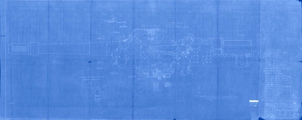

SU-152 pokus o rekonštrukciu kópie obrázku prastarého modráku :sad:
toto chce nejaký špecilizovaný soft :devil:

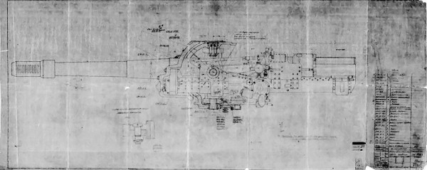

Příspěvky: 18006
Příspěvek od petrp » 23 črc 2023, 22:59
Narychlo jsem ti to prohnal specializovaným astro SW, když pošleš pořádné rozlišení, bude se s tím dát něco dělat...

Příspěvky: 18006
Příspěvek od petrp » 24 črc 2023, 00:39
Pozdě - nedalo mi to a už se stalo :lol: Více z toho nedostanu, pak už to není rozumně "čitelné"...
